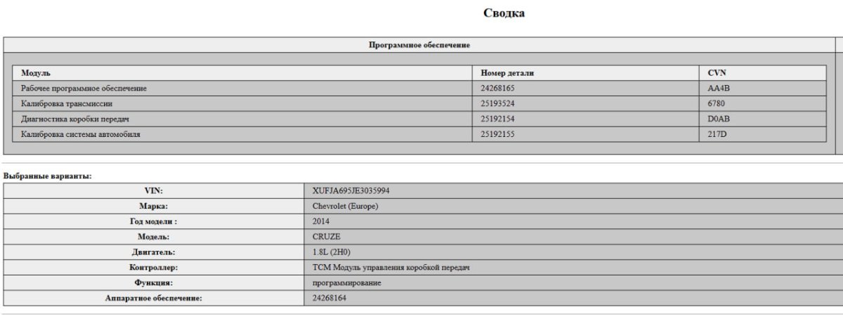

По вин номеру конечно
не по номеру старого, а по вин надо тянуть минимум
Сейчас попробую через tis по номеру старого блока иденты выдернуть. Старый блок на связь не выходит
без идентов пустая затея
viktor9950 подписался на Chevrolet Cruze 1.8 AT 6T40 GEN2
Ребята, привет. Умер блок 6t40 TCM от вышеупомянутой машины. Привезли новый блок с идентификаторами 24275318 5318 на новом блоке. Может, есть у кого фулл вышеупомянутой машины? Проливать буду МД флешером 75-м модулем. Заранее спасибо.
