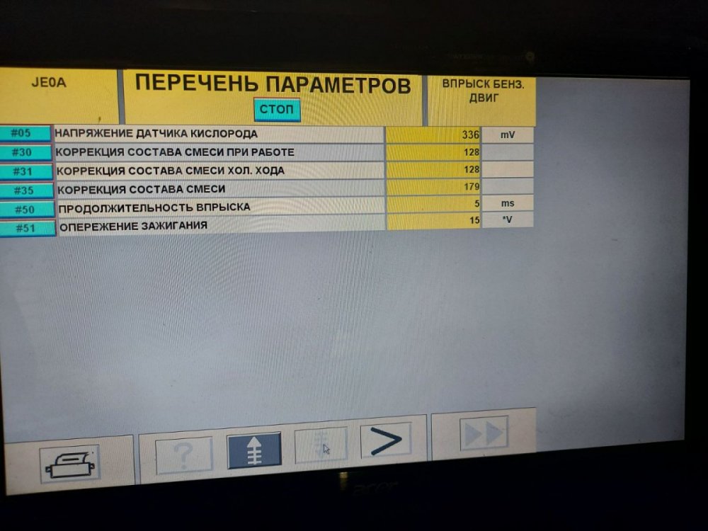

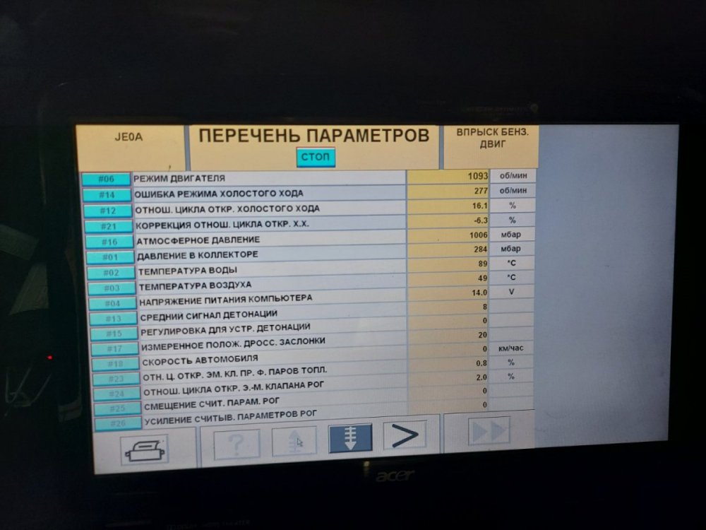

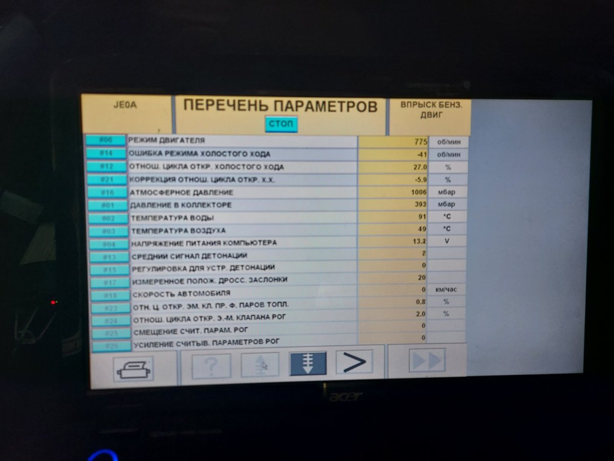

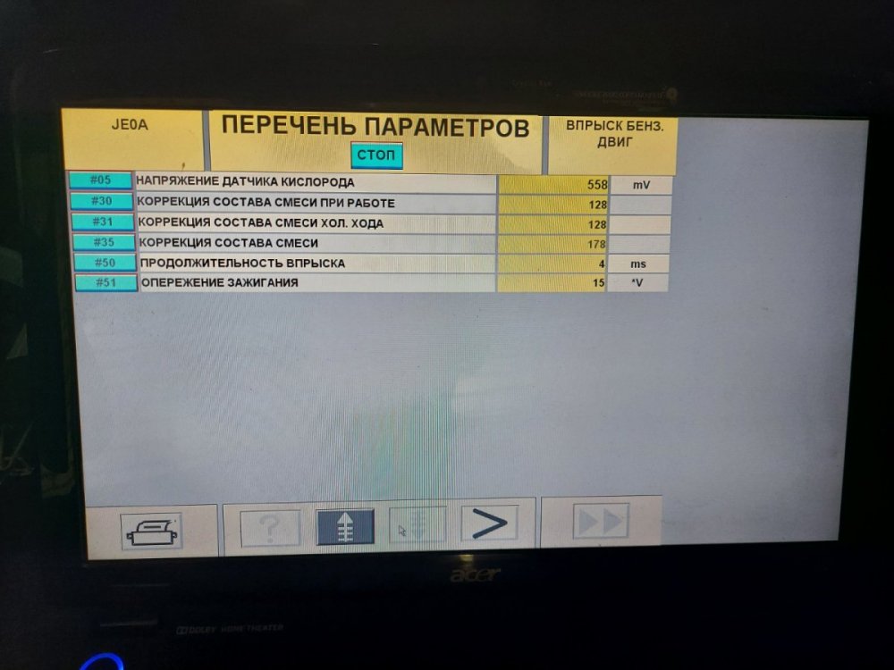

  5. Друзья. Нужна помощь коллективного разума. 3 дня потратил пока безрезультатно.По порядку. Машина приехала из сервиса знакомого. Он сказал, что переустановил ремень ГРМ, так как был промах на 2 зуба. Ребята не смогли разобраться с повышенным ХХ и отправили машину мне. Изначально ХХ был 2200. Плюс гулял. Ошибок не было. При затыкании дроссельной заслонки машина продолжала работать. Нашел несколько подсосов и устранил. Проверил фазы. Почистил клапан ХХ с разборкой. Даже прижал немного пружину. ДЗ снял, осмотрел, почистил, проверил упор. Все в норме. Заклеил байпас на картерные газы(который за ДЗ). Заглушил для проверки все вакуумные штуцера коллектора. Проверил давление топливного насоса, 2,5 бар на хх.Обороты ХХ на горячую примерно 1100 и меньше не становятся. Время впрыска 4мс и меньше не становится. При затыкании ДЗ рукой машина глохнет. Но если подать нагрузку на двигатель (включаю кондиционер), обороты ХХ становятся 800 время впрыска увеличивается (5мс). Начинает работать клапан ХХ (слышно по звуку).Лямбда работает корректно во всех режимах.По выхлопу у машины все хорошо. CO 0.23%, CH 120.Грешу на повышенную производительность форсунок.Теперь вопросы. 4мс на ХХ это самое малое время, которое прописано в ЭБУ? И какая их производительность должна быть? Ну и может какие-то есть свежие идеи. Свои заканчиваются.

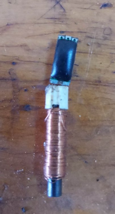

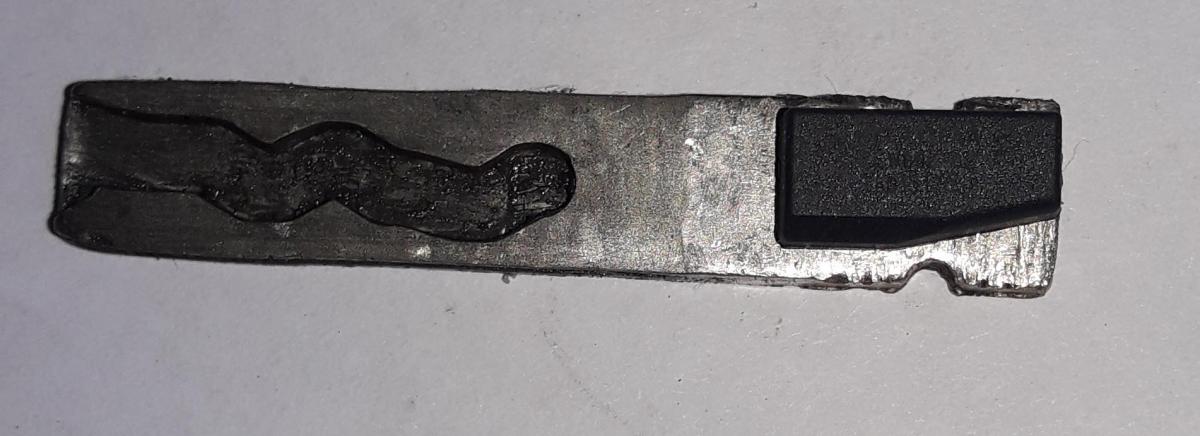

  6. Огромное спасибо за подсказку. Транс спаял и залил эпокситным клеем. Машину завел.

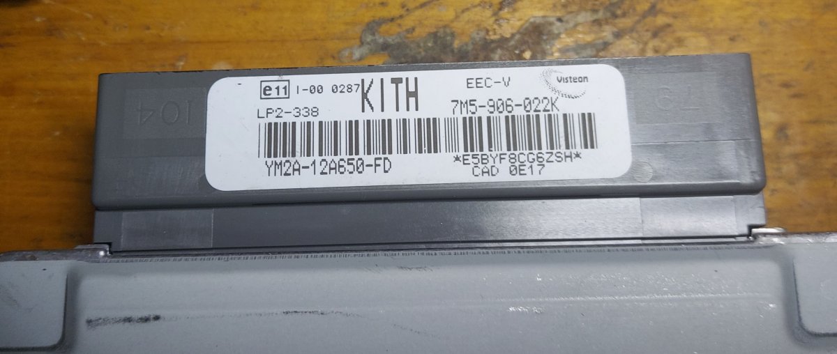

  12. Возникла необходимость замены ЭБУ двигателя на данной машине. Замена связана стем, что пропало управление первой форсункой. Машина троит. По словам клиента иногда троение пропадает. Но у меня этого не случалось. Блок ECC-5 Visteon YM2A12A650FD. Блок вскрыл. Визуально дефектов нет. Блоков в продаже достаточно. Но к сожалению без ключей. Подскажите процедуру привязки. Чип в ключе прочитался как PCF7935. Можно ли привязать старый ключ, или надо пара новых чипов? Подскажите, пожалуйста. Есть VCM, SBB и другое оборудование. Просто не часто попадают такие работы. Город маленький. Год назад привязывал новые чипы на Galaxy 97 2.3i SBB.

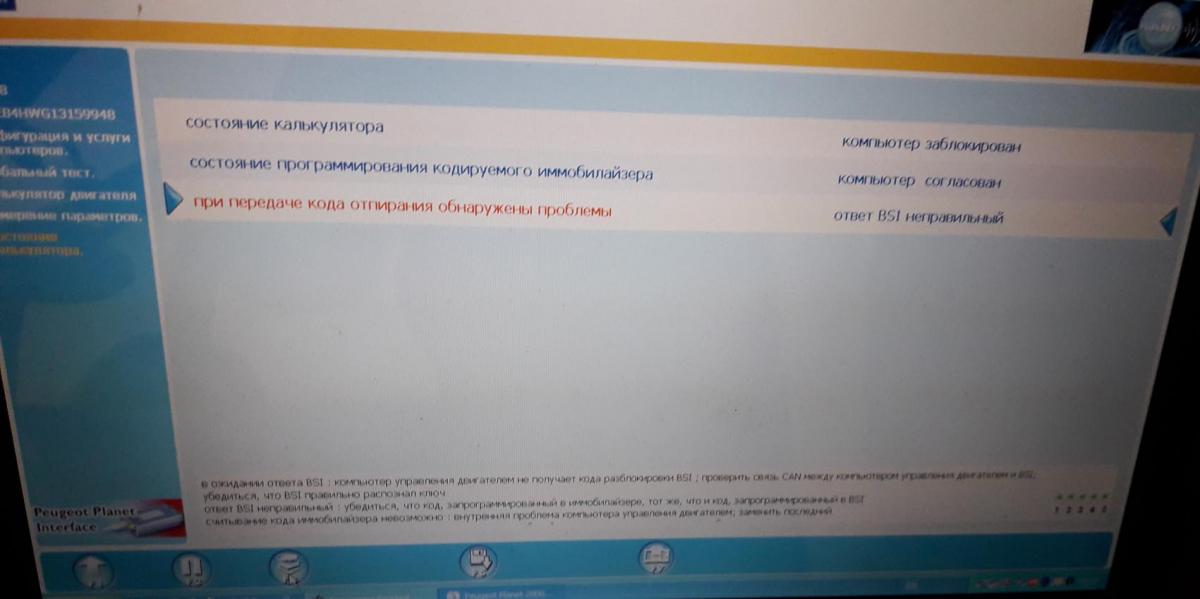

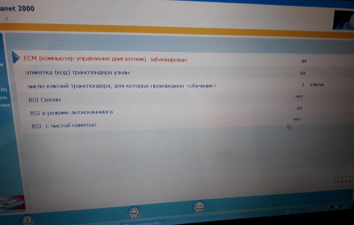

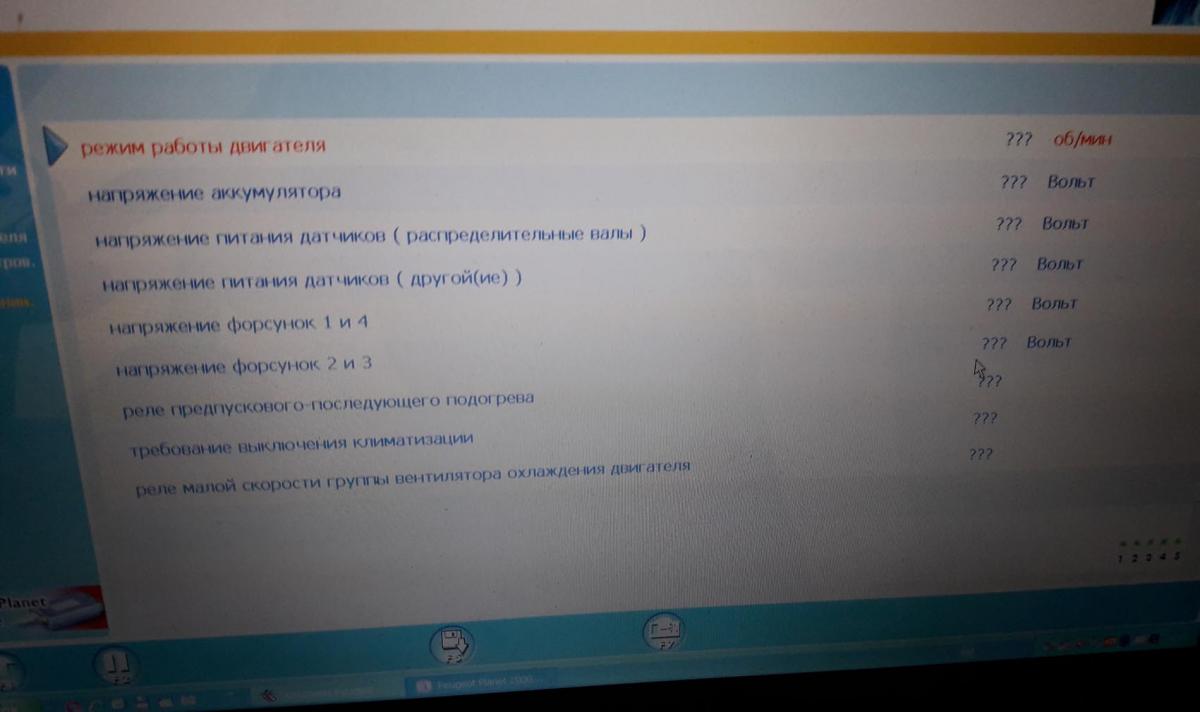

  14. Peugeut 807 2004 2.2hdi 4HW VF3EB4HWG13159948 Расскажу по порядку. Знакомство с машиной началось со звонков клиента, который считал, что у него отсутствует запуск из-за отвязавшегося ключа. Тогда он сообщил, что для привязки ключа BSI принимает 0000. Код который он узнал у дилера BSI не принимал. Теперь машина у меня. Клиент привязал купленный транс 7936. Я проверил питание и массы ECU. CAN сигнал присутствует . BSI при привязке ключа принимает 0000. В BSI ошибок нет. В параметрах иммобилайзера следующее: ECM заблокирован -- да; код трансп узнан -- да; число ключей трансп, для которых произведено обучение -- 1; BSI связан -- нет (что означает этот параметр??); BSI в режиме антисканнинга -- да; BSI с чистой памятью -- нет. Параметры ECM, которые должны отображать различные цифровые данные заполнены ???(вопросами). То есть не отображаются. В состоянии калькулятора следующие данные: состояние калькулятора -- компьютер заблокирован; состояние программирования кодируемого иммобилайзера -- компьютер согласован; при передаче кода отпирания обнаружены проблемы -- ответ BSI неправильный. В пояснении РР2000 написано: ответ BSI неправильный : убедиться, что код, запрограммированный в иммобилайзере, тот же, что и код запрограммированный в BSI. Подскажите, как в этом убедиться. Прошу помочь разобраться в данной ситуации. С такой проблемой еще не сталкивался. Программаторы есть. Паять умею.

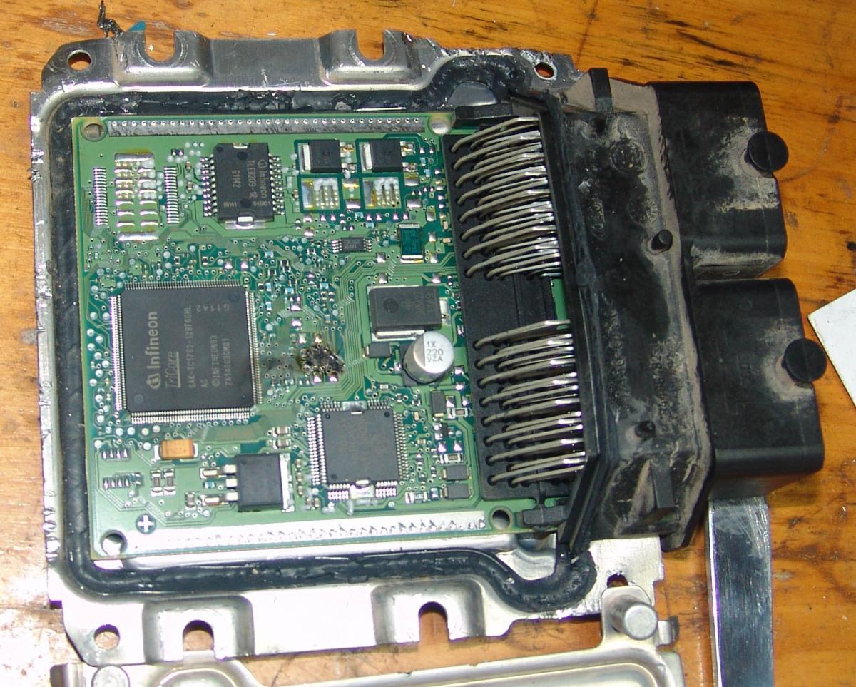

  16. Нужна помощь по данной машине. Появляются ошибки Р2135, Р1579 по ДЗ. Машина не развивает обороты. Кипит.. Вентиляторы не включаются . Датчик температуры показывает температуру ниже, чем датчик указателя температуры. Блок ДЗ заменен на новый. Проводка проверена. Массы эбу в норме. Питание в норме. При работе с машиной обнаружил следующее по данному вопросу. Если отключить датчик температуры, ошибки не появляются и машина работает нормально. Естественно, в дате -40 гр. Масса ДТ (ножка эбу 5) и масса ДЗ (7) звонятся между собой. Отдельно на массу — 43ом. Отрезал провод 5 от ДТ и на ДТ дал массу с АКБ. Все работает практически штатно, за исключением того, что темп двигателя показывается в дате градусов на 15-20 больше реальной. Вскрыл блок. Увидел сгоревшие дорожки с сопротивлениями. Решил заменить на новый. Какова для нового эбу процедура привязки к машине??.

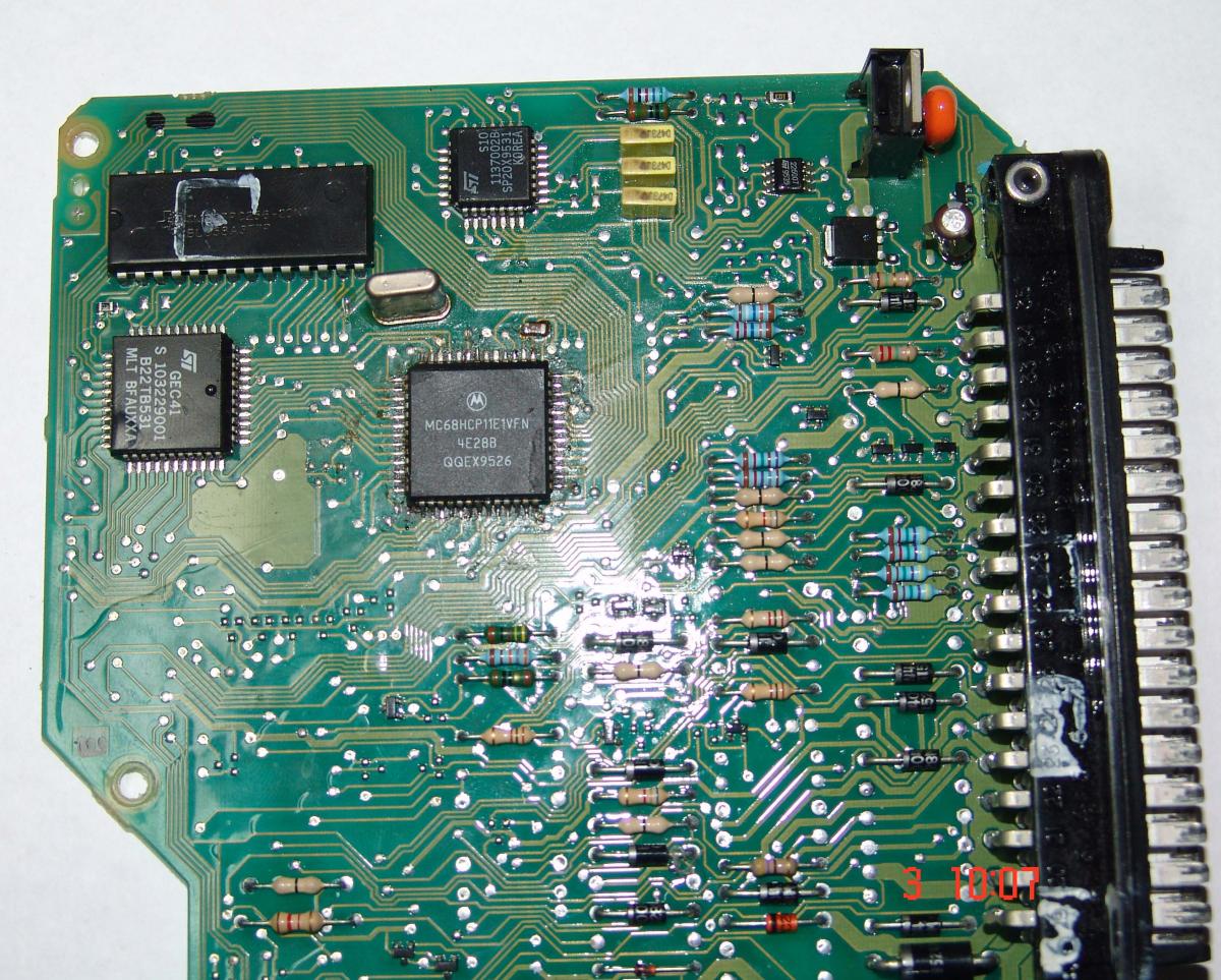

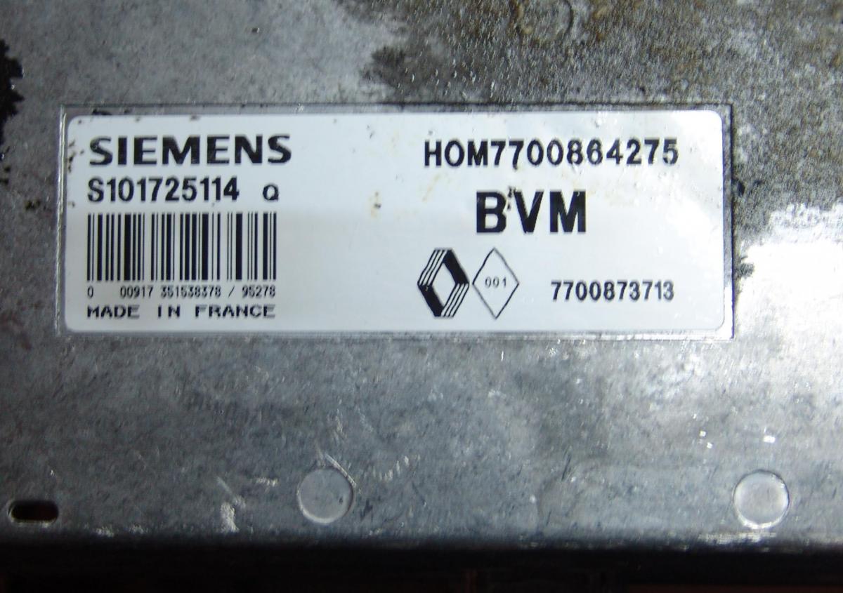

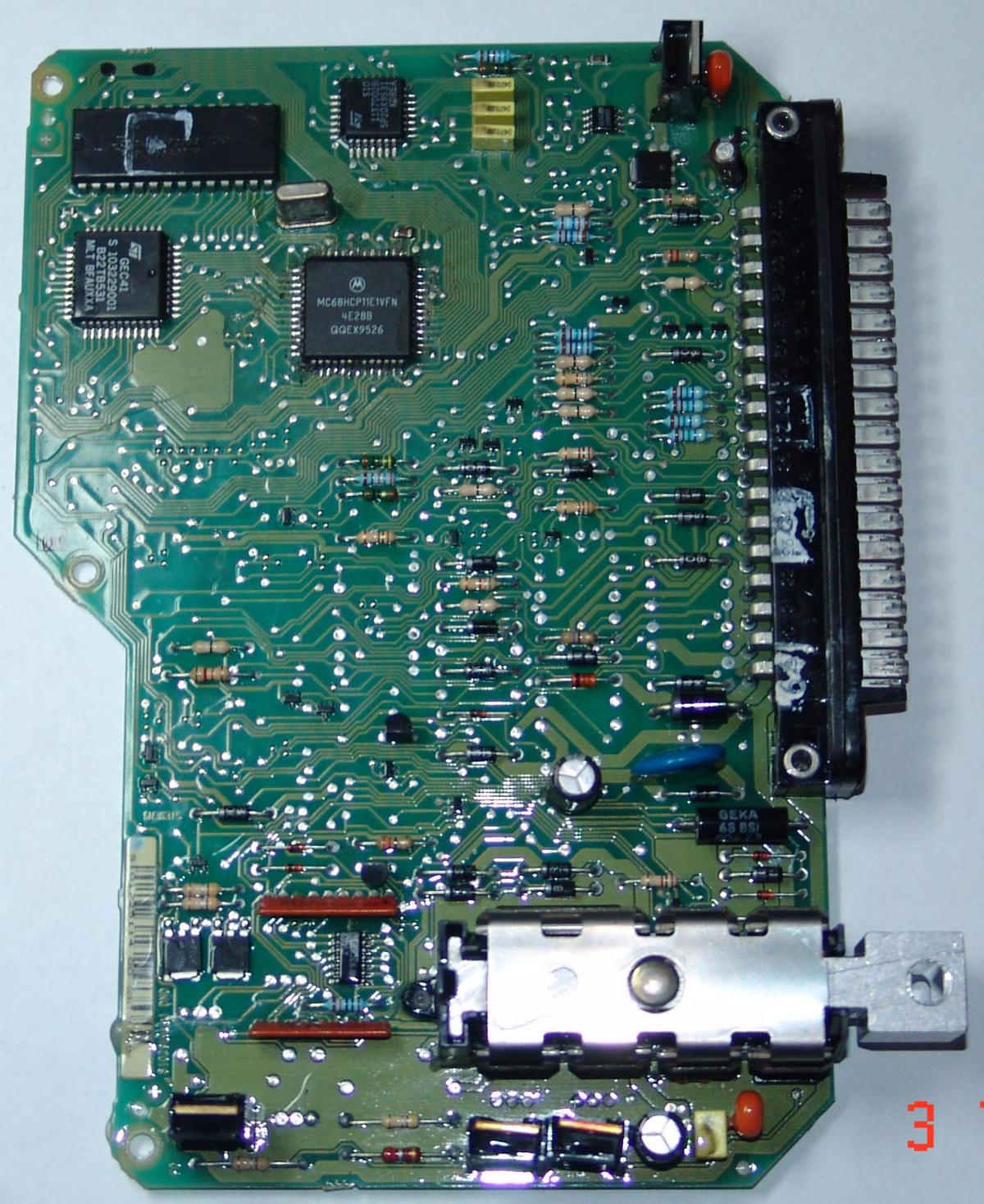

  22. Renault Laguna 1995 1.8i mono Fenix3 Ключ на этом авто вышел из строя. Перестал подавать ИК сигнал. Замена батарейки не помогла. При включении зажигания моргает пиктограмма пилы, и авто, соответственно, не заводится. В ключе номера не оказалось. Клиент попросил удалить иммо и поставить сигналку. Реноиммокиллер, почему-то, не получил промежуточный код (по типу 1). Решил попробовать удалить с помощью программатора X-Prog. Выпаял MC68HCP11E1 (4E28B). Использовал панельку панельку HC11E9/EA9. Долго не мог прочитать, пробуя разные вкладки. Прочиталась как MC68HC11E9( 0f36w). Immokiller поправил прошивку. Впаял назад в эбу микросхему. Блок совсем перестал функционировать. Пила не загорается совсем. Пайку проверил раз 40. С ней, считаю, все в порядке. Есть подозрение, что микросхему я загубил. Подскажите, где я мог допустить косяк. Делаю подобную процедуру не первый раз. Правда, такую конкретно микросхему еще не программировал. Есть ли способ проверить ее работоспособность, не выпаивая из эбу. Можно ли эти прошивки залить в купленные новые микрухи. stok.zip no immo.zip
