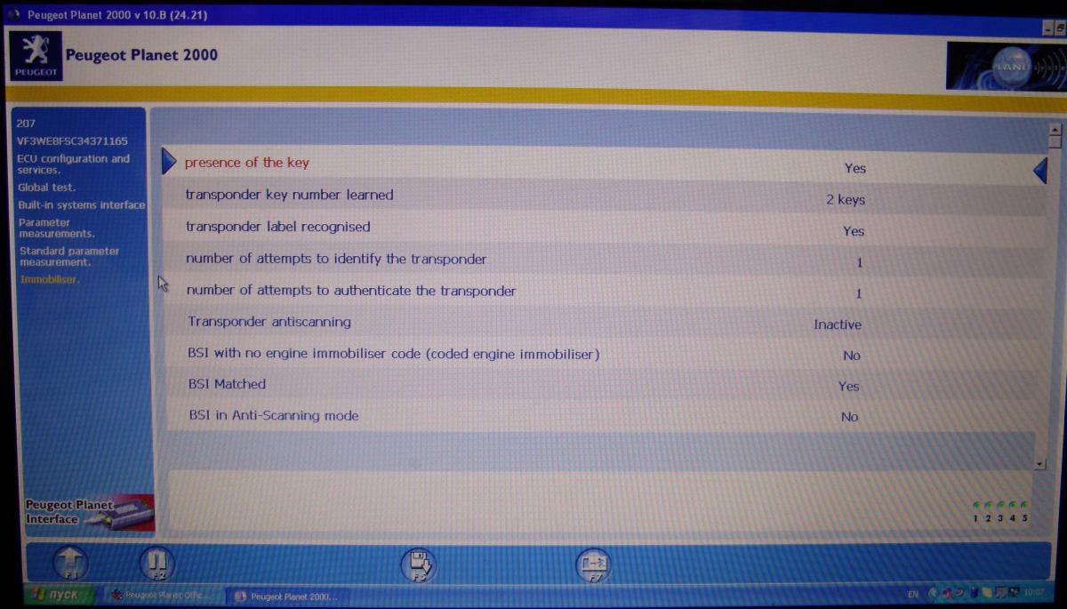

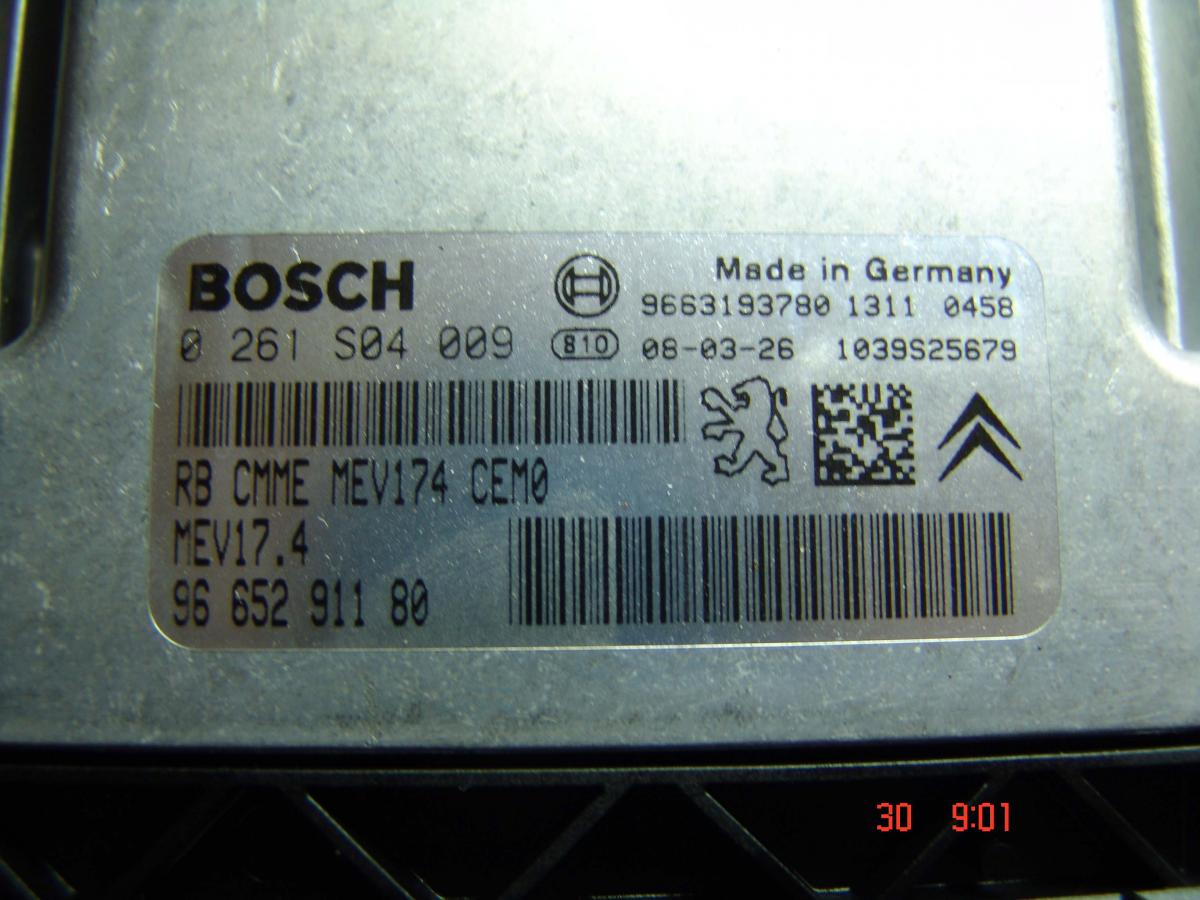

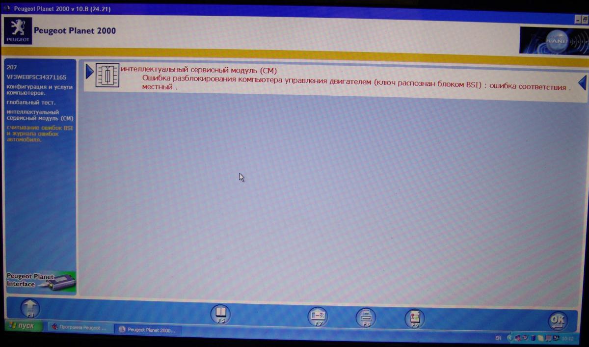

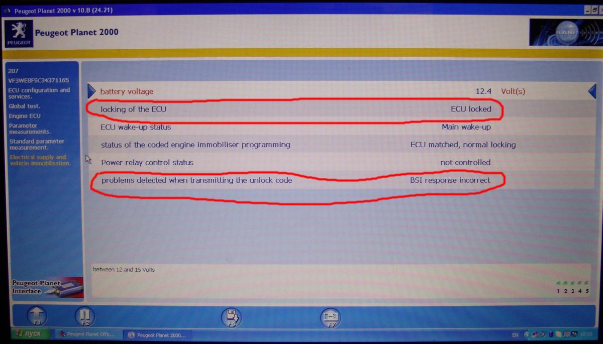

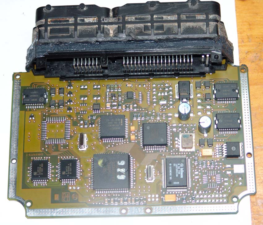

  5. Машина прибыла на шнурке. По словам клиента у него и раньше случалось, что иногда не заводилась. При диагностике выявил, что эбу двигателя заблокирован. Хотя в BSI ключ распознается. В BSi висит ошибка: Ошибка разблокирования эбу двигателя(ключ BSI распознан). В дате BSI , что ключ распознается. По двигателю висит порядка 8 разных ошибок, они не стираются. В дате эбу двигателя видно, что он не воспринимает код от BSI. Но значения 2-й и 6-й строчек все время через 2-3 секунды меняются. Иногда во 2-й строчке появляется ECU unlocked, и машина может завестись и тут же заглохнуть. В остальное время при прокручивании стартером вспышек нет. Питание и массы на эбу проверил, дефектов нет. Провода шины кан прозвонил от БСИ до АБС и от АБС до блока двигателя, тоже все в порядке. АБС диагнозится без ошибок. На всякий случай исключал абс перекоммутированием шины кан. Результат не изменился. Единственное, что нашел, окисленный второй разъем на эбу, но в нем нет ни кан, ни питания. Разъем вычистил, окислы удалил. Результат не изменился. Прихожу к выводу, что дефект в ЭБУ двигателя. Подскажите методы решения проблемы. Если менять эбу на б/у, то как его привязать. Фото прилагаю. Жду любой подсказки.

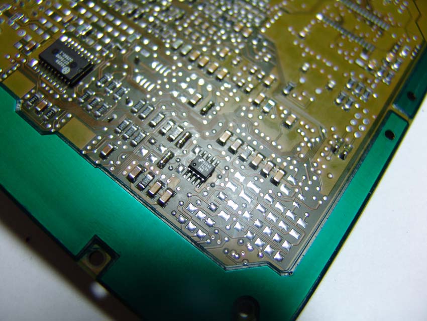

  7. Буду признателен, если ткнешь пальцем в память. Боюсь ошибиться и не то перепаять.
