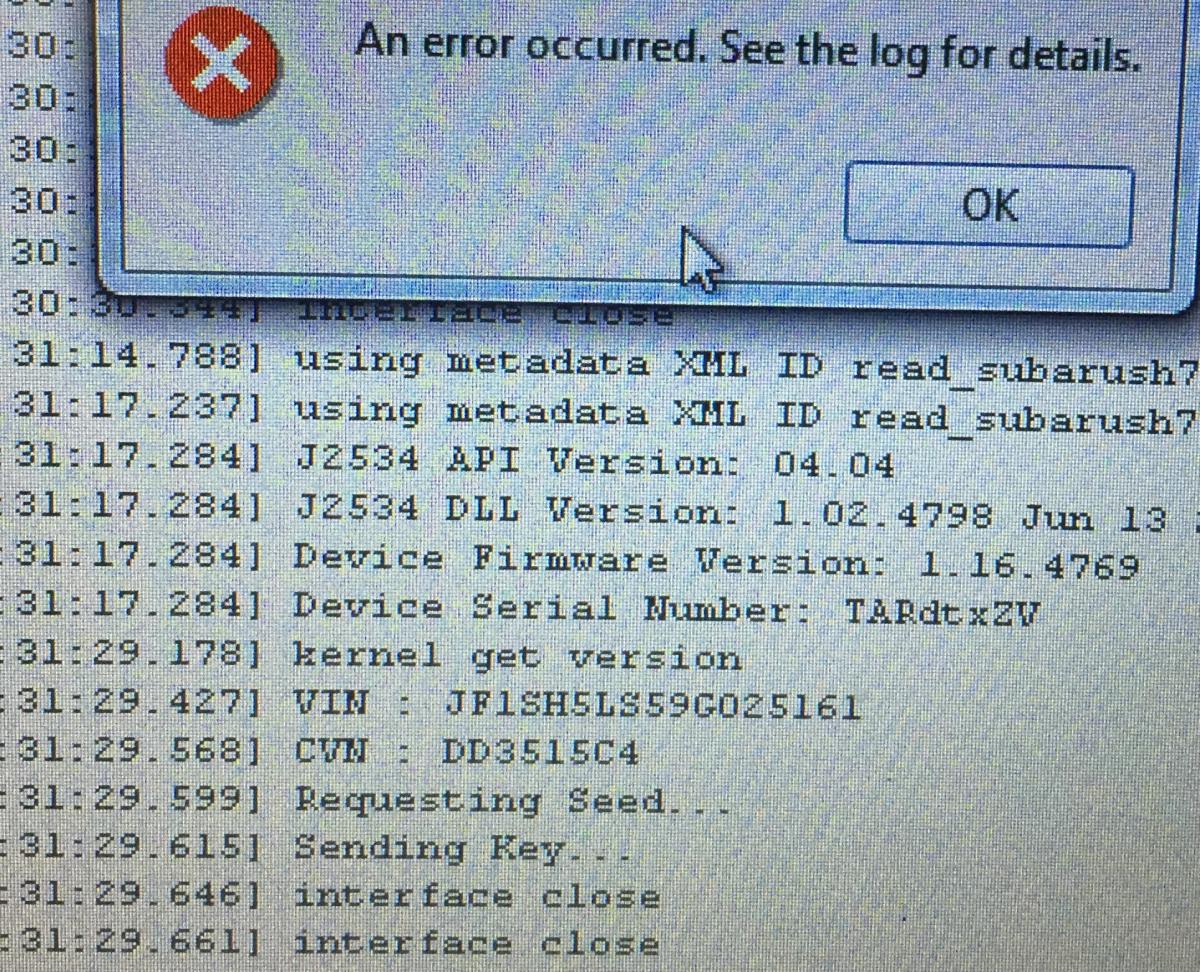

  2. пробую прочитать через обд OpenPort 2.0 скачал EcuFlash пробую читать блок распознается,вин определяется,чтение прерывается с такой ошибкой разъемы зеленые нашел,соединил, вентиляторы загудели (отключил их) все перепробовал, в чем может быть трабл?( помогите разобраться

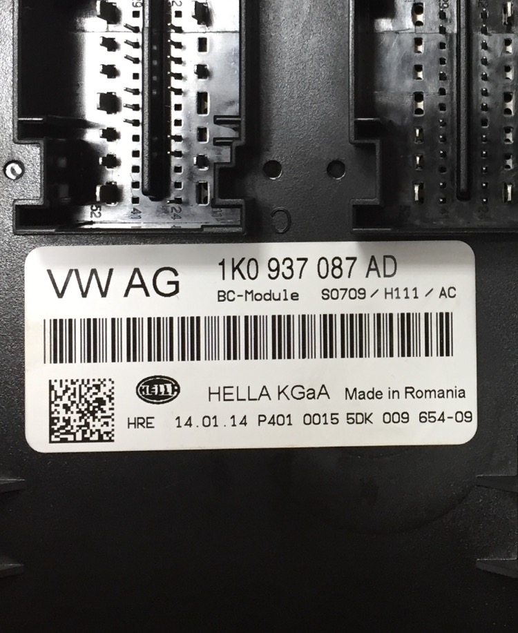

  5. Здравствуйте форумчане Приехала Skoda Octavia А5 1.6а 2013г с задачей поправить во все блоках для поездки к оф.д Панель поправил Подкл vcds , моторный med7.5.5 пробег в нем не обнаружил В коробке пробег тоже Не обнаружил В Бсм он виден, 3 раза повторяется с интервалом между повторениями примерно в пару тысяч и также отстает от пробега на панели тоже на пару тысяч Снял посмотреть, на борту мотя... дальше не оставалось времени разбираться Машинку отпустил до после завтра..... К этому времени хотелось бы разобраться что за пробег там фикситуется, как его там изменить и не пропустил ли я ещё какого скрытого дубля?) Всем откликнувшимся спасибо, можно не безвозмездно)

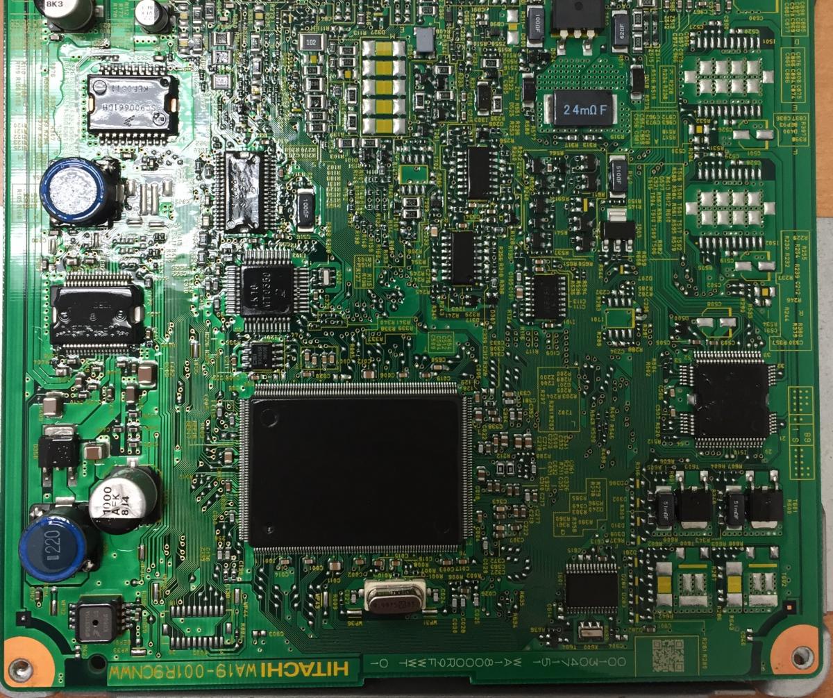

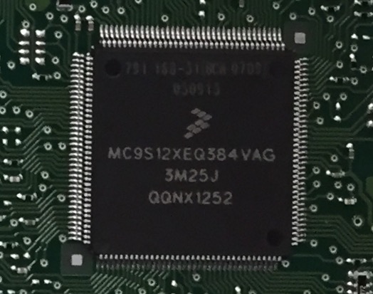

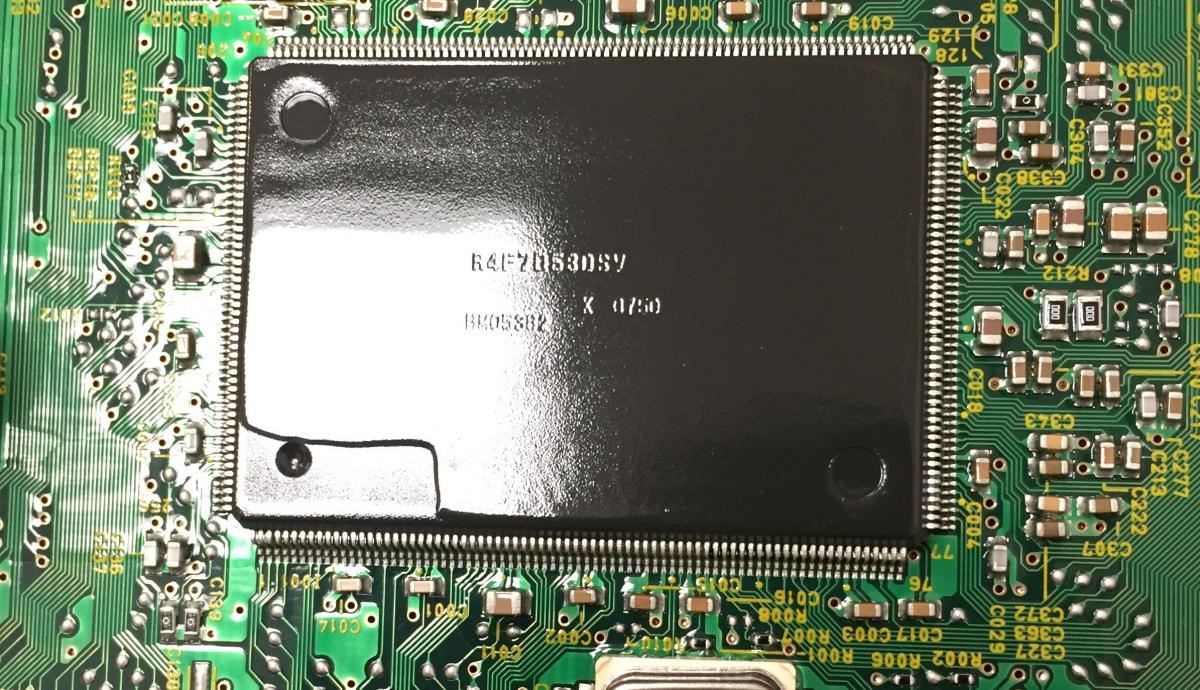

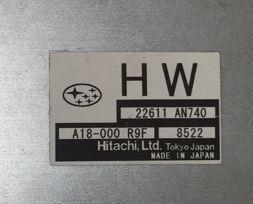

  6. Добрый вечер приехал Subaru Forester 2008 2л 150л атмосферник на чиптюнинг в пиасине нет точек подключения к такому блоку(( может у кого есть? как прочитать......+прошивка понадобиться ,не безвозмездно
