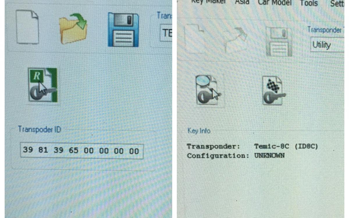

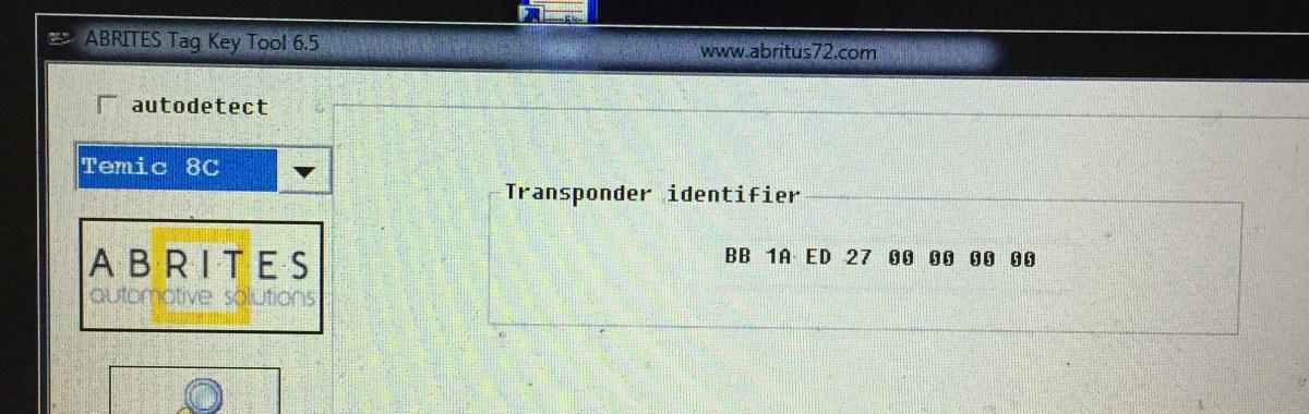

  16. Новый Чип танга определяет как 8с но пишет сразу что прочесть не может, абритосом прочитался кажет вот это.

  20. добрый день есть танга и абритос- по ключам на столе пин начинается с 79..... или с 58..... ?)

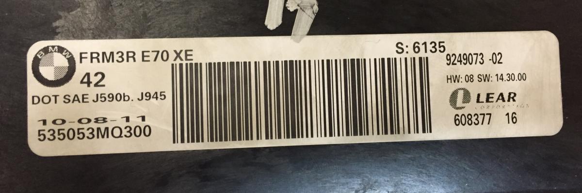

  24. принесли блок с другой станции просят решить проблему с иммо по гуглил ни чего не нашел любая помощь приветствуется $
