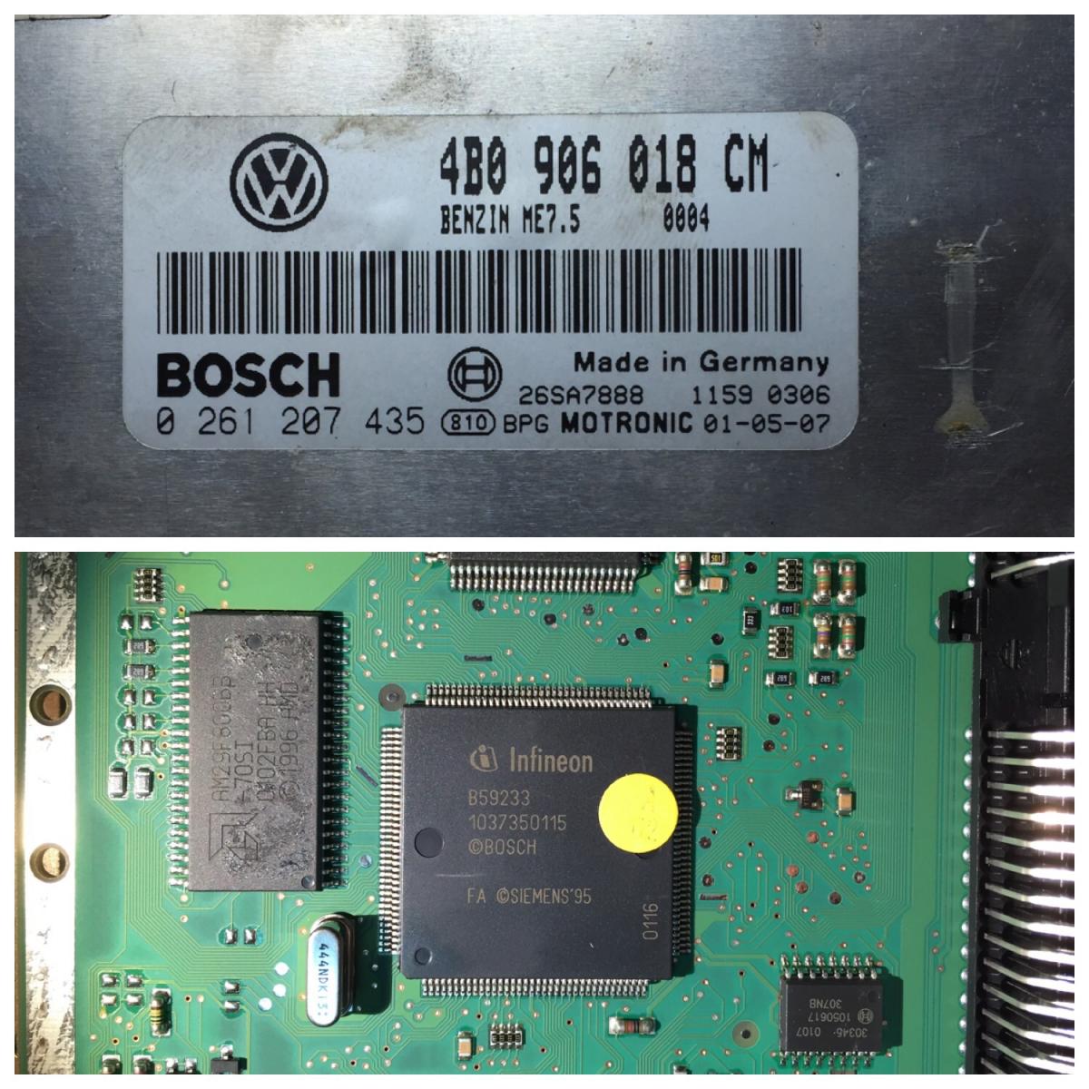

Volkswagen Passat B5 под евро2 хелп
все сделали всем спасибо
оккоректируйте прошивку под евро2 не безвозмездно, предложения в личку VW B5 BOSCH(0 261 207 435) AM29F800BB(OK).BIN

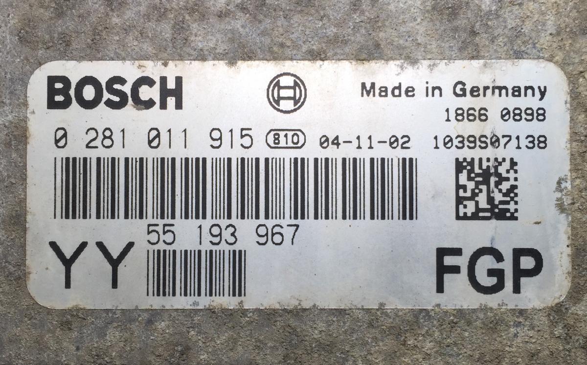

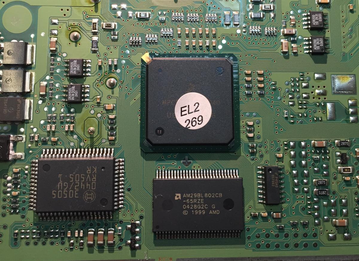

Opel Signum EDC16 Z19DTH удаление сажевого хелп
всем спасибо тему можно закрывать
предложение все еще актуально, внутри флешь AM29L802CB ищу кто поможет отредактировать дамп, всем откликнувшимся заранее спасибо
Добрый день приехал опель 2004г на удаление сажевого фильтра и клапана egr из прошивки, в этом не селен по этому обращаюсь за помощью аудитории(конечно не безвозмездно) фото блока прилагаю
