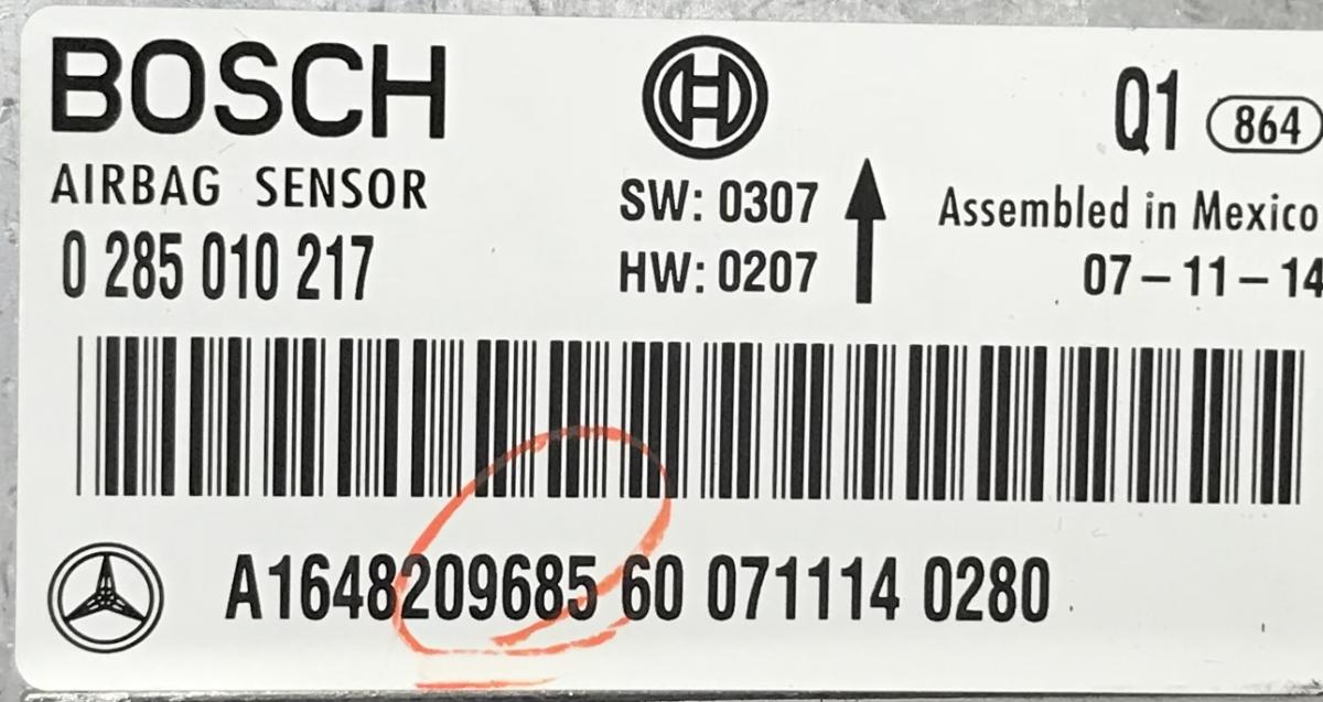

  15. Всем привет привезли 208 кузов после кузовни родной эбу утерян, в замен принесли с разборки эбу ме2.0 считал епром с замка и мотю из моторного мерседес инструментом сделал синхру на столе все собрал не заводится ошибка 1750 запуск не разрешен старуха есть но криво работает с этим авто( могу читать только ошибки ни чего больше) стартер не крутит.... пробовал уже по всякому подскажите где допустил ошибку? Sinhro_HC11E9.bin Read_MCU_1_eeprom.bin Read_MCU_2_eeprom.bin ECU ME2.0 MC68HC11E9 4E28B.bin

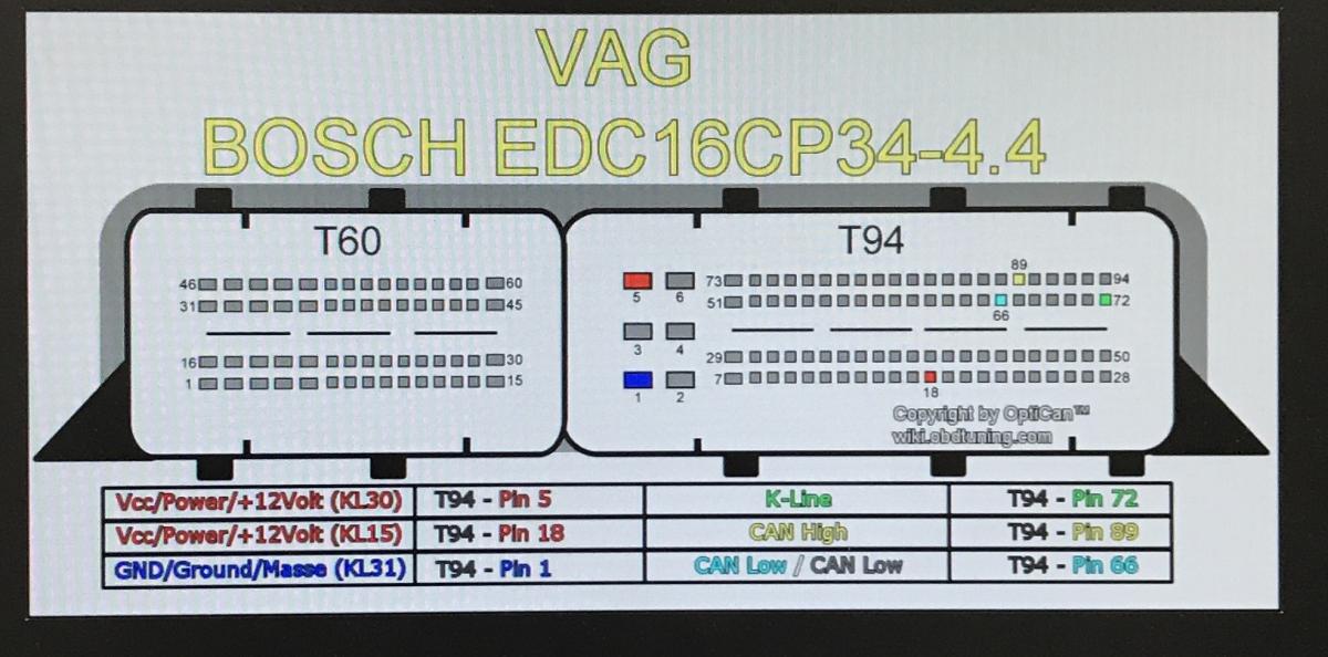

  19. Всем привет Есть у кого-нибудь распиновка блока? Что то мне не найти на просторах интернета ни чего, хочу на столе его подключить Блок EDC16+ CP34 как я понял Нашёл от вага, тот что на фото, блок не читается,не уверен в распиновке

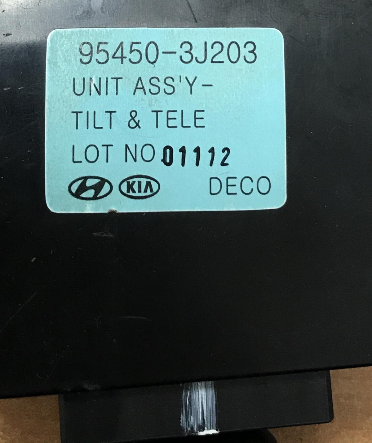

  20. Hyundai ix55 2010 3л 139лс клиент купил машину после дтп, родной эбу отсутствовал купил бу эбу, снял комплект родной с машины и отправил все ко мне машина далеко, надо делать с первого раза... погуглив понял что можно бу блок сделать новым и при подключении он сам привяжется ищу дамп нового блока..... какие есть еще варианты по привязке бу блока на столе? фото прилагаю
