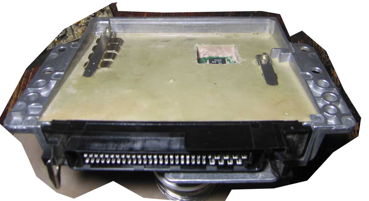

  6. фотку можно откуда вы его выдрали?

  10. помойму вы тут чего то напутали слишком. Я вчера делал ровно такой же авто. То что вы фоткаете, это не блок коробки это блок управления двигателем, а коробочный рядом, алюминиевый с большим разъемом и болтом в середине оного. Я такой блок моторного заменил без вскрытия. Пин можно посчитать по содержимому еепром иммо, а синхра у таких пендосов по вину делается. Я привязал ключи и поправил вин в блоке, все завелось и счастливо укатило. Делал скантроником но думаю ланч даже лучше может :)

  17. и вы лично читали этим такой блок? Данный девайс не поможет
  18. предыдущий ответ конечно весьма информативный, но по факту вряд ли. Наиболее реальный вариант, это прочитать флеш программатором с выпаиванием.
  19. хотябы год указали, для этого авто это принципиально. Ну и фото того что вы уже наделали не помешало бы, тогда проще подсказать будет. У меня есть некоторые блоки уже расковырянные.

  22. ну так выкладывайте чем обновляли, будем вместе пробовать.
