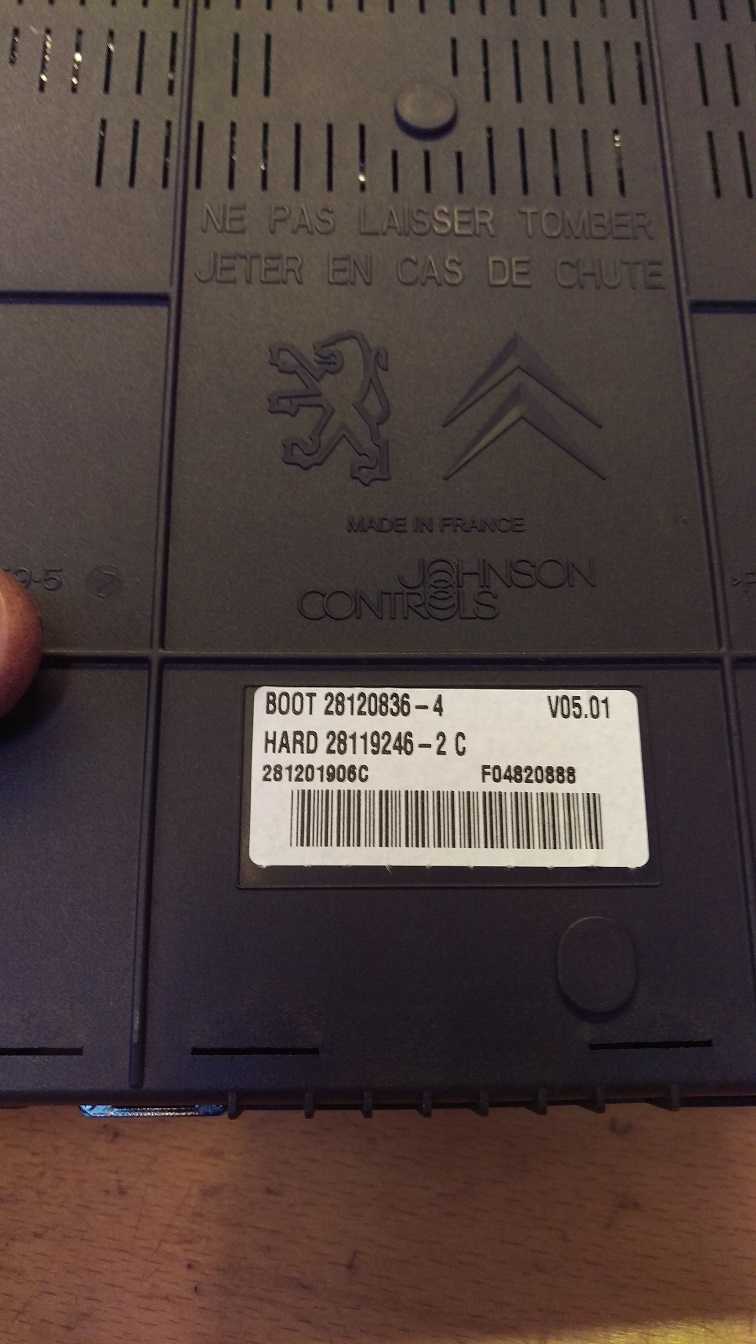

  6. Я через 3008-ой могу зайти только в конфигурации моторника... Аллекс, ткнуть пальцем можешь?
  7. Спасибо! Мне Роман сегодня очень помог с конфигурацией. Сам Ну точно не справился бы так быстро. У меня остался только ГУР гореть в приборе. Не понятно как от него избавиться. Тут механическая помпа. Прибор конфигурировать?
  8. Привет всем! Вот до чего доработался уже и не без вашей поддержки. Роман помог с флешем. Конфигурации правда утомляют. С уровнем топлива тоже понял как работать. Как видите у меня на приборе горит СТОП и символ руля с восклицательным знаком. Мне не получается его убрать так как усилитель руля тут гидравлический насос с приводом от ремня. Роман пробовал тоже по удалёнке - не получилось. Может у вас возникнут идеи и подсказки как это победить? Как вариант - может быть в епроме произошли изменения когда я залил первый флеш от другой машины. В конфигах електроусилитель выключен. А еще БСИ ругается на коммуникацию с модулями дверей. И подёмники окон конечно не работают.

  16. Я залил. Дворник не перестаёт работать, стартер не крутил. Я зашел в конфигурации и там поменял тип двигателя на дизель и коробку на мануал. Теперь стартер крутит. Осталось с ключами поработать. Работаю далше.. Можно ли по ВИН номеру узнать расписание оборудования на машине как на вагах и Ленд Ровере? То что глазами вижу могу прописать а что нет - трудно. На пример в БСИ указать тип ФАПа.
  17. Зажигание включилось. Дворники работают постоянно и приборка пиликает. Мне бы довести до ума чтоб работала и ездить могла по дороге пока другой БСИ достану.
