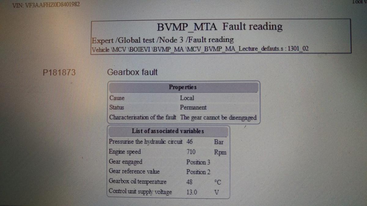

  11. Спасибо за поддержку! Я БД и подключался и прежде чем начать работать распечатал ошибки. По поводу давления, точно не скажу теперь но было выше сорока Бар. Пробег 50000км. По предыстории завтра свяжусь с клиентом - это другая мастерская. Обучение не проходит. Сцеплению тоже пробовал калибровку пройти - пишет out of tolerance. Манометра на 50Бар у меня к сожалению нет. При тесте не одна скорость не включается. после стирания ошибок при заведённом двигателе слышно включение, я полагаю, в первую и заднюю передачу. На приборах статус нейтралки только светится и соответственно сцепление постоянно выжато и ошибка в приборах.
  12. Спасибо west! Завтра обязательно посмотрю. Может у кого то есть расшифровка Боша B130598?

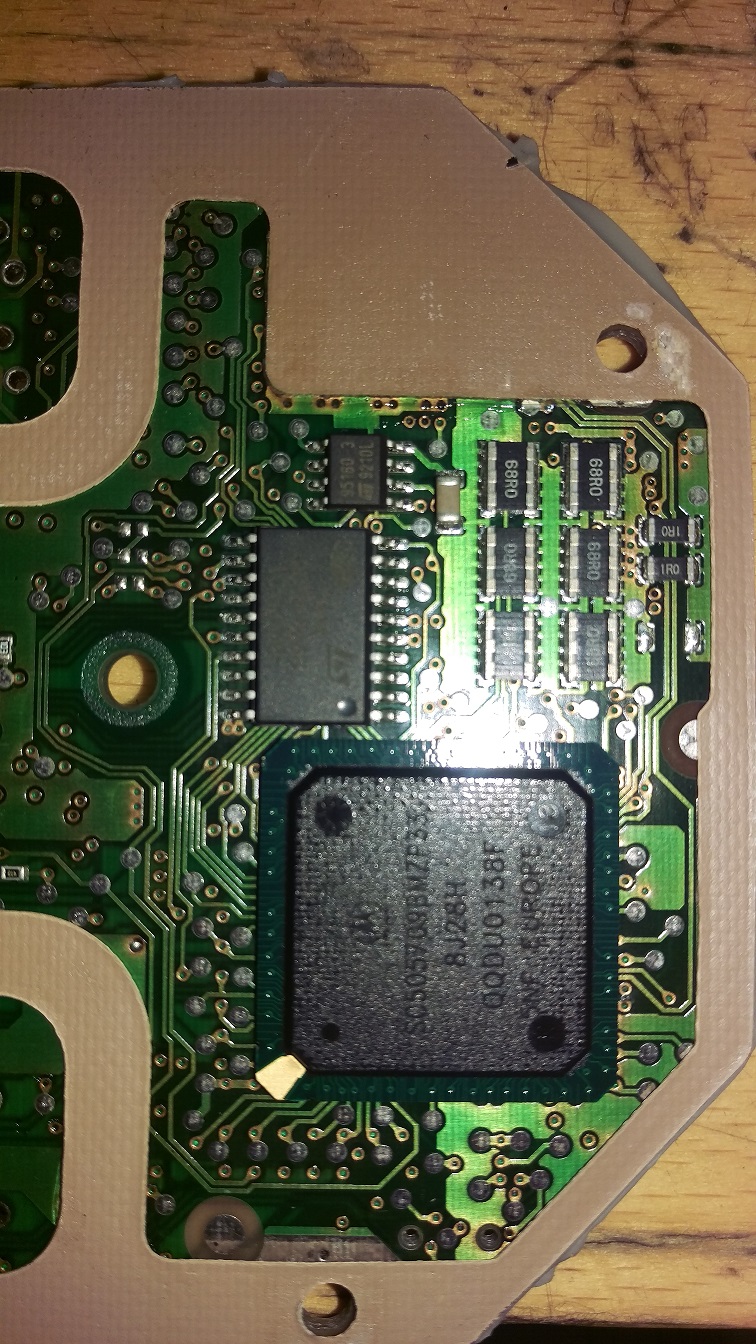

  13. Я кажется не правильно понял 052 по поводу даташит на B130598 и вставил её в место оригинальной TLE6230GP B1. До сих пор не могу найти даташит к B130598 что бы понять выпаивать или оставить. За что этот 74HC02 отвечает? Что у вас за ситуация была?
  14. Приветствую всех! Символ Коробки моргает в приборах. Ошибки прилaгаю. Проверял электромагнитные клапаны для направления 1/2 и 5/. Переключение хорошо слышно. Остальные клапаны неклацали. Сцепление работает. Ошибки стираются но стоит мне завести мотор и снять с нейтралки так ругается сразу что не включается в первую передачу. Может у кого есть информация о работе агрегата переключения и электросхема? Прошу посоветовать как найти неисправность.

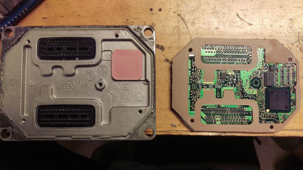

  15. Когда просвечиваю плату вижу как дорожки подходят близко к процессору. Далее я их теряю. Прозвонить не получается...
  16. B130598??? Плата 3-х слоев. Я уже всё перетыркал не вижу куда второй конец выходит.
  17. Я у себя нашел 6232 на одном блоке от дизеля. Тот не совпадает. Этот тоже от дизеля. Где ты нашол расшифровку маски? У меня не получается нарыть.
  18. Что прячется за B130598?
  19. Извиняюсь! TLE6230GP B1
  20. Это TLE62306PB1. Не получается прозвонить входы от фишки до этого включателя.
