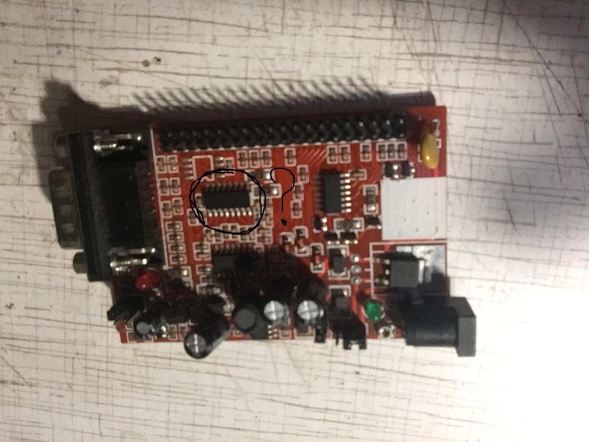

  5. доброго времени суток. помогите опознать элемент на плате УПЫ. греется сильно. при прохождении теста - пишет выход 16 вольт. просьба не писать что-то типа купи другую)))))) тут не вопрос покупки другой а вопрос интереса. заранее спасибо
  6. разобрался. тему можно закрывать.

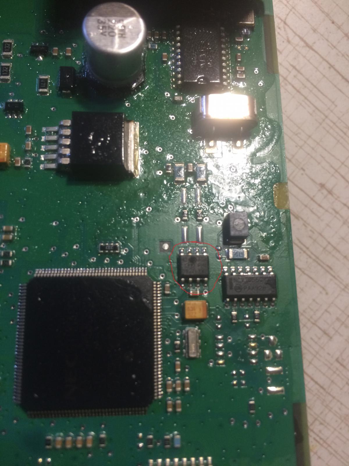

  22. после каких то жестяно-сварочных манипуляций с авто (со слов клиента) перестал заводиться. все блоки на моторном CAN отсутствуют в диагностике. в салонном - есть все кроме BCM. вскрыл блок, обнаружил "микроба" с дырочкой. помогите опознать что за элемент?? верхнюю строчку на микре не видно на нижней вот так: 0927LXW
