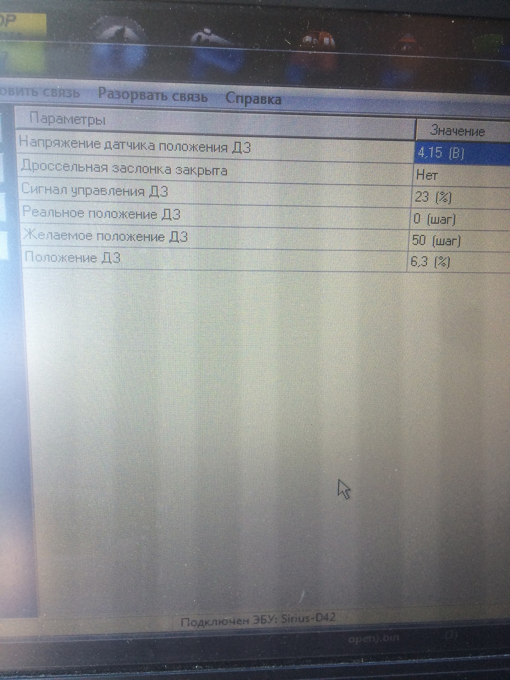

  2. я ж написал что тестером смотрю прям у моторника - проводку исключаем... через час буду на работе - напишу значения тестера, а значения моторника есть на фото выше
  3. тестером изменения на датчике положения вижу, а моторник в дате их не видит. тестером смотрю прям около моторника в графе "ФАКТИЧЕСКОЕ ПОЛОЖЕНИЕ ДЗ" значение не меняется
  4. попробовал - день прошел, число сменилось - нихрена не изменилось))))
  5. история авто следующая: была замена моторника в силу того что сгнил родной. на данном этапе машина заводится но либо держим сразу обороты около 3000 либо глохнем... моторник клиент нашел идентичный - с тем же номером. может ли быть вариант что несмотря на тот же номер моторника схема управления дросселем у них отличается?? на этих машинах был вариант с полностью электронным дросселем и педалью?? или только электро-механический с моторчиком и тросом?? по распину блока выхода на управление заслонкой проверил. сигнал хх присутствует, 5v на датчик положения имеется, масса на месте, положение дросселя тестером вижу... не соображу в чем проблема
