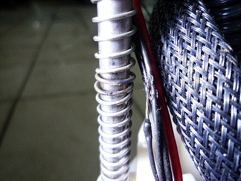

  14. как у вас там доноров много))))) главное победа. насос с колбой новый поставили,как я понял. если насос тоже с донора бу и с повышенным потреблением тока,то может уложить новый эбу насоса.
  15. Алекс,как так получилось и как вычислили что новый блок не але? Блок вы меняли или со слов клиента новый?
  16. Меряйте ток завтра. становится осциллографом в несколько каналов на плюс минус и сигнальный эбу насоса,на запись и ждать на каком проводе пропадет. выложите как ваш сканер ошибку переводит,со стоп кадром и подкодом,если он есть,а то может я не правильно перевел ошибку.
  17. Алекс,ну если не иммо внештатный с реле на бензонасос. Тогда попробовать плюс и минус свои кинуть на эбу насоса и провод управления продублировать,для эксперимента. Если все перепроверено,может все таки TPI есть на этот мотор.
  18. сужу по себе - когда мне мистика попадается,то виной не хватка систематических знаний,опыта и инсайдерской информации провода в топливной колбе целые?
