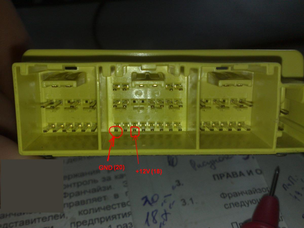

  14. Вот. Нашел контакты нужные, может кому пригодится. Блок 98820 5M304 J 0285001319 BOSCH
  15. Питание нашел. Осталось найти TX и RX
  16. Добрый день! У кого есть распиновка разъема подушек для ниссан альмера н 16, в описании и даташите нет подходящей 98820 5M304. подскажите чуть? огромное спасибо! Гугл глядел там нет. В обычном описании разъем не стыкуется. Пока ничего не ясно. На машине модуль не видно. Вот снял и решил на столе глянуть.
  17. Как подключить на столе??? Спасибо.
