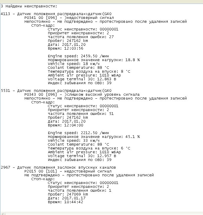

  6. Audi Q5 2010г 2.0 tfsi двигатель CDNB. Ошибка P21500 недостоверный сигнал.Был заменен впускной коллектор на б/у. Хозяин привез с Польши,ну не суть... Подскажите.. как можно через Васю диагност сделать адаптацию заслонок?Спасибо...

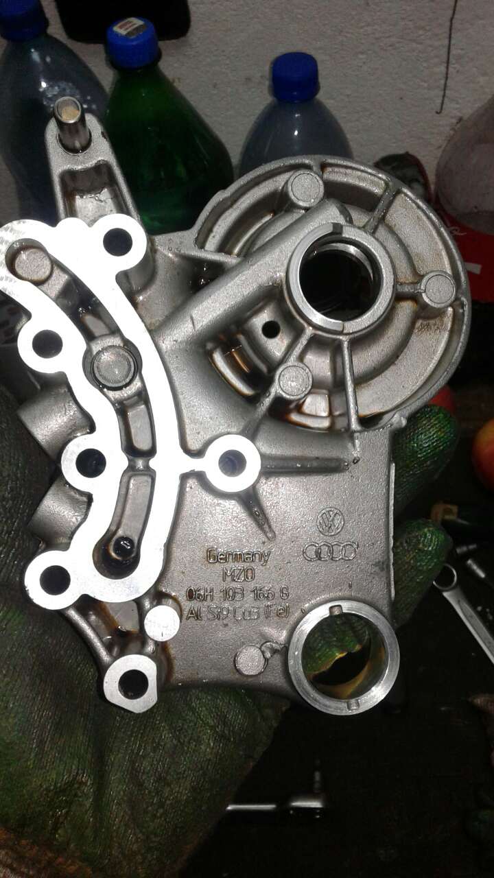

  11. Провернули распредвал там все ОК.Муфта с распредвалом как одно целое.....Куда рыть...
  12. Понял спасибо!
  13. Этот кронштейн? Проблема была в муфте?

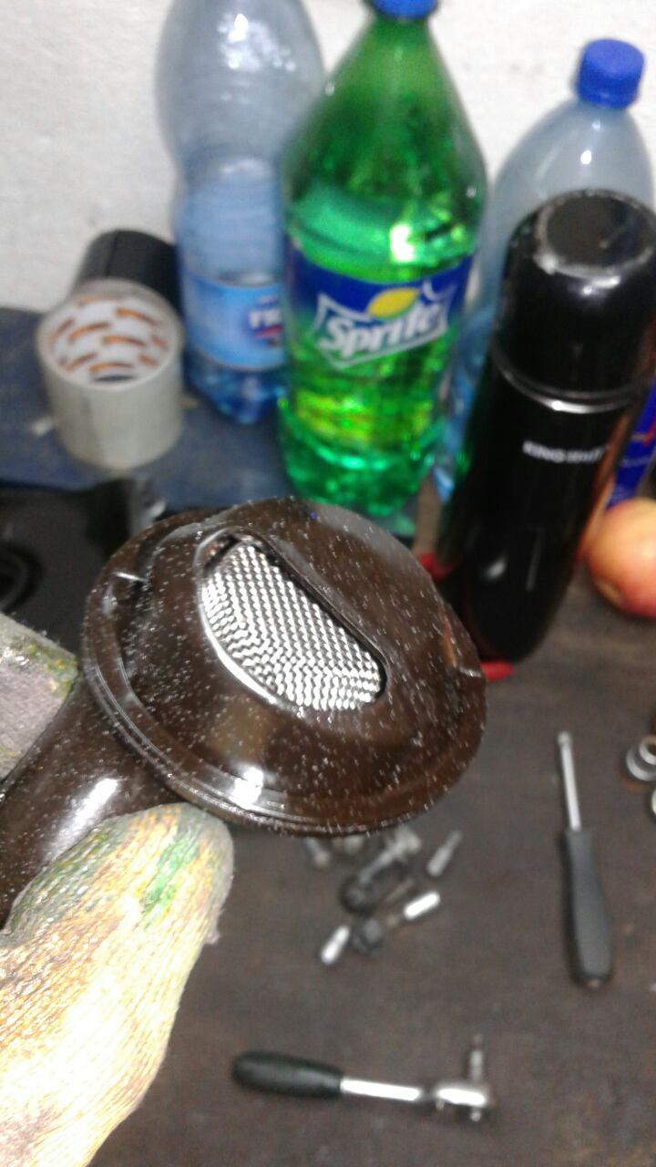

  14. Будем розберать смотреть Вот сетка... Были проблемы в самой муфте?Меняется все вместе с распредвалом или отдельно?
  15. Как без разборки двигателя выявить причину с помощью диагностики??? Задиров на распредвале? Сам клапан был забит,все промыл и почистил,сетки вымыл....ошибка загоряется ...
  16. Подымать клапанную крышку?
  17. С чего вы взяли что просел натяжитель???? Что менять?На впускном распредвале с торца стоит один электромагнитный клапан...
  18. Audi Q5 2010г 2.0 tfsi двигатель CDNB.Авто подтраивает и горят ошибки по распредвалу; 1) P0343 00 слишком высокий уровень сигнала ДПРВ G40 2) p0 341 00 недостоверный сигнал Снял осциллограмму с ДПРВ и ДПКВ. https://yadi.sk/d/PQIBx7-E3AtDm5 https://yadi.sk/d/0oQwEE-Q3AtEFi

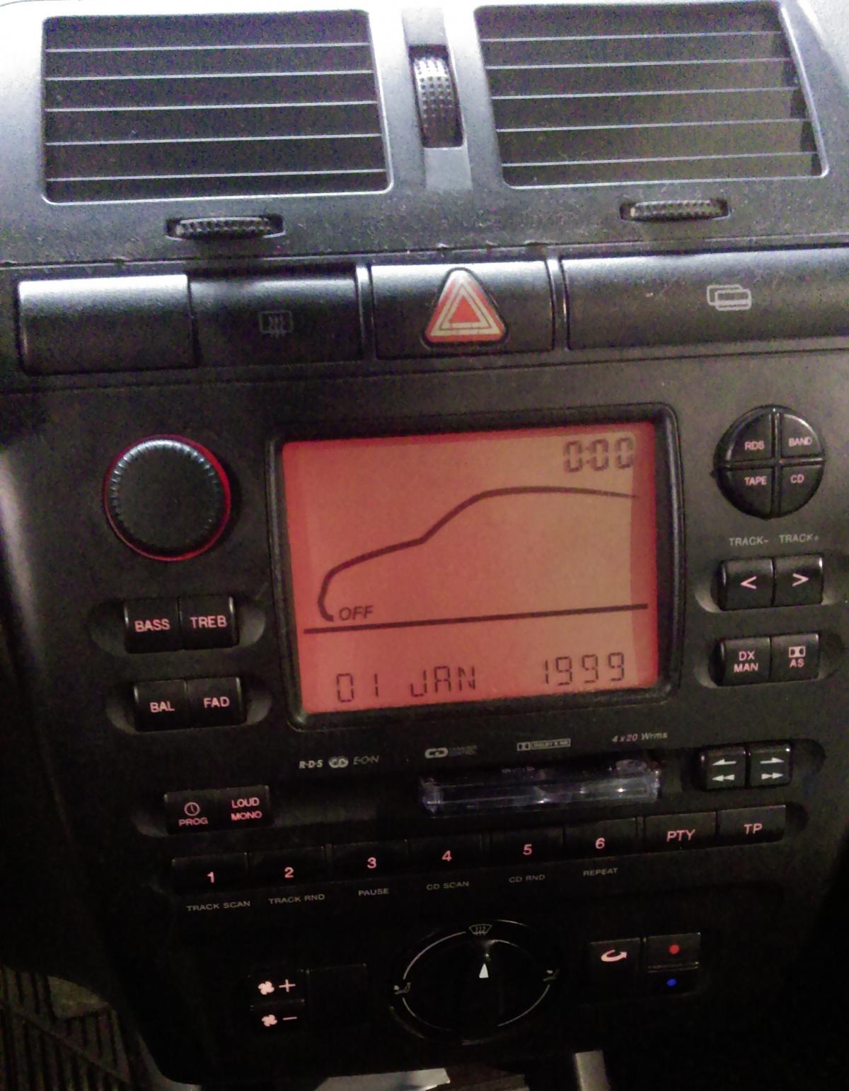

  21. С питанием все нормально, 15 и 15/50клемма при отключении зажигания питание пропадает, остается питание только на постоянно питающей клемме 30(ПРЕДОХРАНИТЕЛЬ 29).Проблема в самой магнитоле
  22. Не могу найти электросхему....,распиновку розьемов!
  23. Seat cordoba 2000г 1.9 tdi, не отключается центральная консоль (автомагнитола , климат контроль).За ночь полностью высаживается аккумулятор,померил на утечку 0,24А. При отключенной центральной консоли 0,02A. Может кто сталкивался?Спасибо!
