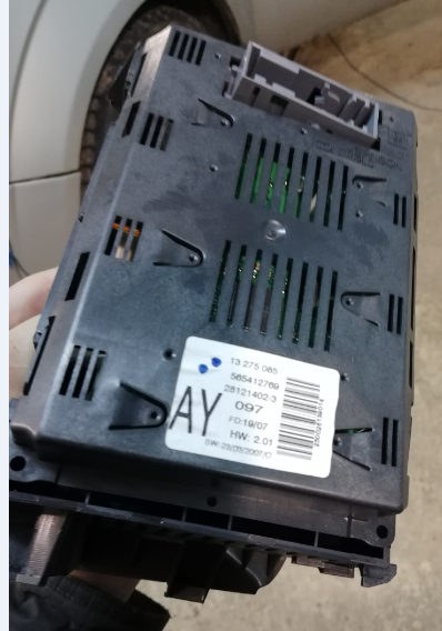

  2. Нашёл ошибку по CAN U2100-00. . Измерил сопротивление CAN 62 Ом. Походу глючит сам БК. При замене БК нужно его прописывать?
  3. Вот этот БК просыпается....

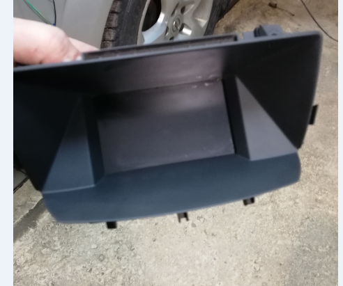

  4. Вычислил ,что через каждых 16 мин просыпается .. Всему виной 36 предохранитель(телефон,аудио,многофункциональный дисплей). Но почему он просыпается?

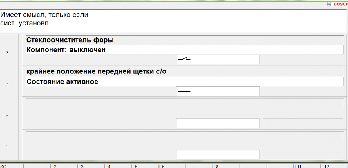

  8. Здравствуйте!Сделал диагностику через 30 мин. Не спят следующие блоки; -Верхняя панель управления -Электрический замок зажигания -Гр.перекл.рул.кол. 2.1 -Центральный блок спереди -Центральный блок с зади Половину авто не спит... В параметрах заметил положение щетки активно..Должно так быть или нет? Или это за того что блоки не спят?

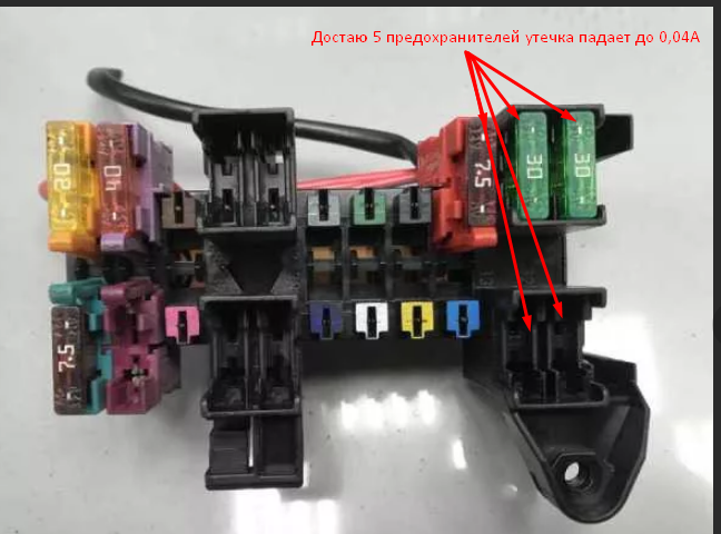

  11. Mercedes-Benz (C- klasse 203) 2005г 2,2 CDI.двигатель OM646.962.VIN;WDB2032071F554962. Утечка 1,5 A...Достаю 5 предохранителей вместе только тогда становится 0.04A. Предохранители находятся в салоне со стороны водителя: 22-передняя правая дверь 21- левая передняя дверь 32- задняя левая дверь 33- задняя правая дверь 23-прикуриватель Что за фигня...уже мозги кипят Думал может где + спаялся но нифига... Может CAN дурит Пробовал назад вставлять одного из предохр.сразу растет утечка....
