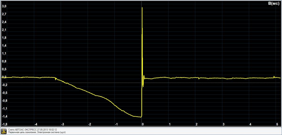

  7. Парни подскажите!!! Какие должны быть осциллограммы на рабочих модулях но пробитых бронипроводах либо свечах! Или не исправные провода он не покажет? Спасибо!
  8. Замеряю как обычно это делают все! Может я и ошибаюсь но на этих катушках приходит 4 провода и только на одном есть сигнал вот именно такой как я показал! Расскажите может что то не правильно делаю! А отличия у них именно осциллограммой не такая как у всех! Время горения очень малое на хх. Парни да и спорить не хочу! Тут есть на много умнее меня люди! Подскажите как должно быть самому интересно! Покажите!)))
  9. Парни ну вы как расскажете! Я же не первый раз это делаю! Прекрасно знаю какая должна быть осциллограмма и как настраивать осциллограф! Во вторых он у меня автоматом находит график не разу не подводил! Ну и кому интересно можете найти по экспрессу какая должна она быть на камри! Практически один в один! Почитайте как работают такие катушки что бы просто не говорить фигня!
  10. То же мне интересно почему так! Но работаю все четыре!

  14. Осциллограмма рабочей катушки зажигания!
