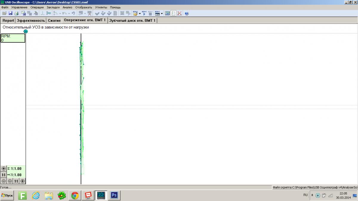

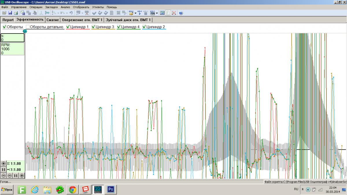

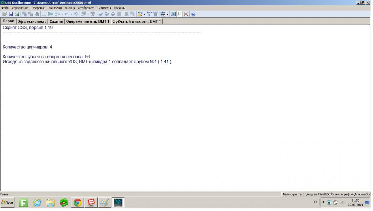

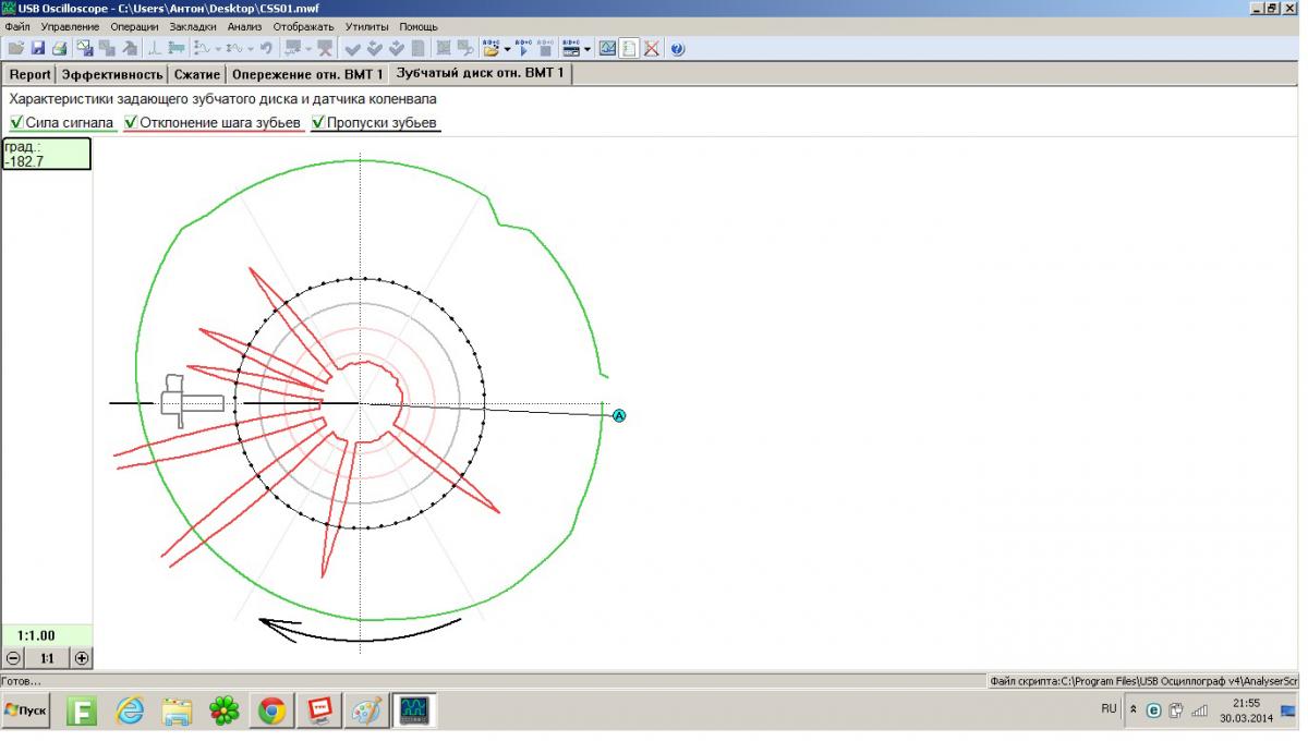

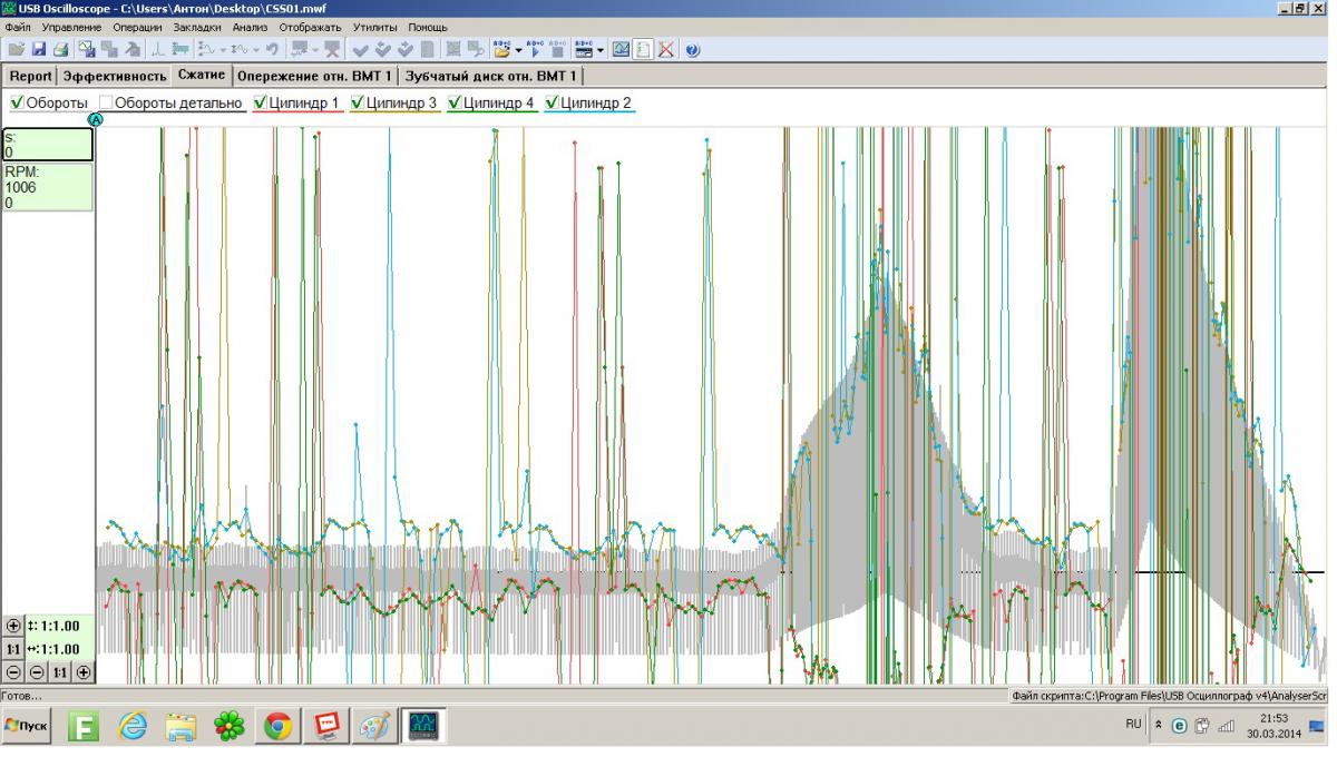

  4. Учусь. У меня осцилограф первый день в руках.
  5. Машина при этом работает нормально. Вот еще осцилограмма системы зажигания, иногда как буд то пропадает связь или еще что понять не могу, подскажите.Ignition_Parade00.rar
  6. Начал изучать осцилограф Постоловского 2. Подключил как в инструкции синхронизацию по 1 цилиндру и на 5 канал сигнал с ДПКВ. И получил вот такие графики: http://yadi.sk/d/vQw85dqzLUCQU Автомобиль ВАЗ 21093 Инжектор Маркерный диск 60-2 Видимо я что то не так сделал?
