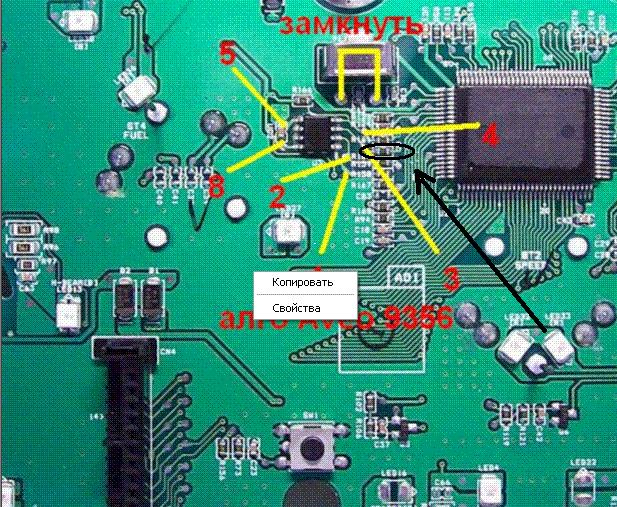

  1. Здравствуйте. Chevrolet Aveo 2007 во время работы внутрисхемно прочитал пробег, поставил нужный и записал. Дамп родной не сохранял, так как эти машины делаю по 3 в неделю. При установке на машину на щитке 0 км. вместо моих 80000км. Нашел у себя дамп от такой же машины 2008 года. 132070 км. При считывании 93С56 пробег показывает 80000 км как я поставил ранее. Но думаю, ладно, на тебе 132070 км. Записал все ок, повторно читаю вижу 132070 на экране прогера. Устанавливаю в машину, снова 0 км. Я того рот наоборот. Что происходит? Пробег пошел вперед при езде, и стрелка спидометра при езде на 2-ой передаче показывает 140-160 км. Помогите советом, и дампом, если, конечно, в нем дело. С уважением. AVEO SEDAN 1.2 L механика. AVEO8_132070.rar

  9. Ну елы- палы. Даже прочитать внутрисхемно не могу. Делал ли кто внутрисхемно? 24С02w1. При напряжении 3.5v в дампе FF и идет звук с панели как при подключении некоторых щитков в машину. И только при понижении до 2.5v в дампе 00. Как быть, выпаивать?
