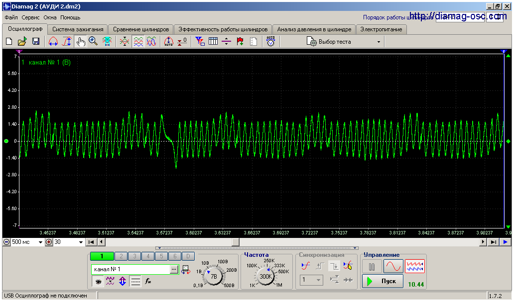

audi s8 ahc 98г.в. мотроник 5.4.1 автомат.нужна осцилка дпрв+дпкв+дд

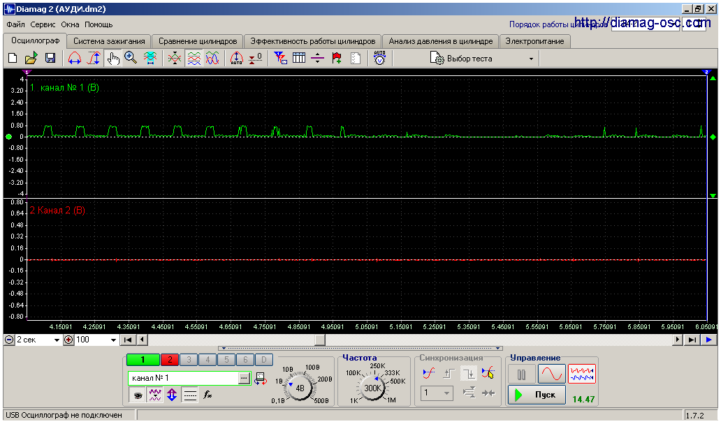

Доброго времени,надеюсь на помощь,может,есть у кого осцилка на данное авто,пьет кровь с меня уже вторую неделю.притащили на веревке,15 электриков уже там побывало,удалял ошибки путем правильной распайки датчиков и других соплей,теперь ошибок ноль но все равно не работает,насос качает давление в норме,импульсы на икз и форсы идут,иммо в норме,автомат пишет нет сигнала с эсуд,ну это потому что нет запуска видимо,линия связи целая.осталось грм проверить.снял с дпкв с обоих проводов ,чет не понятно,возможен ли запуск при такой форме?

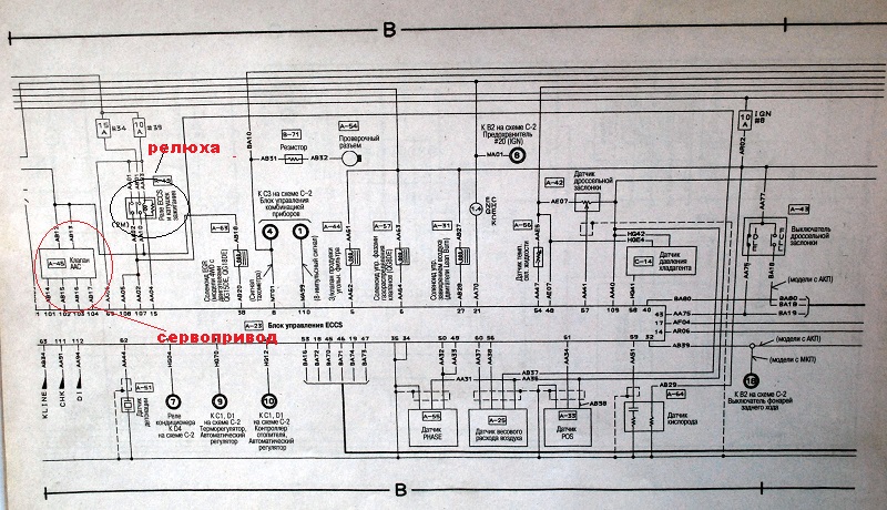

никто не отвечает...видать,совсем тупые вопросы у меня.что ж поделать,нету еще достаточно опыта,буду стараться.подошел таки к финалу,полевик,отвечающий за включение реле,по ходу умер,на стоке -12,на истоке +12(это возврат с катушки реле)на затворе +4,5,по сути он должен быть открыт и на истоке быть должен минус,подтвердите пжлст или опровергните мою версию,и еще какой туды можно поставить не smd-ный транзистор,пойдет ли irzf 44? тк с запасом покупал остался
- ниссан вингроуд(ад) последствия залитого сервопривода хх

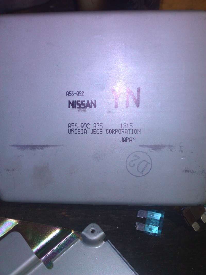

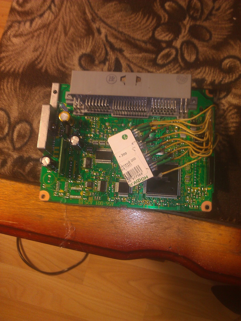

Доброго времени,есть ли имеющие опыт устранения последствий знаменитого мокрого клапана на сем ниссане?мозги кипят,силы в упадке,никак не могу докопаться до истины.приволокли ниссан ад акпп с горелой проводкой,в ходе расследования выявился коротнутый рдв и оплавленая от него до реле и предов проводка.также взорвавшаяся STA 509 A в eccs(эбу)эсуд.проводку восстановил,микросхему заменил на 4шт. IRZF44N,теперь при положении з.зажиг. в on реле это управляемое эбу,не включается,соответственно,никто из важных потребителей питания не получают.принудительно включив реле все оживает,насос жужжит,чек горит,сервопривод тоже работает.но не запускается двиг,через раз схватывает,еще при положении зз on в акпп что-то потрескивает,после принудительного включения реле потрескивание в акпп прекращается,питание на обоих эбу,и моторного и акпп проверено,где должно быть,там оно есть,как по плюсу так и по минусу,селектор исправен,в положениях N, P на соответствующих ногах эбу появляется +,замок заж.тоже подозрительный,между ON и START пропадает питание на 2 ногах и насос жужжать перестает,ну это решаемо,непонятно кто запрещает эбу включать главную релюху,имеет ли эбу акпп на него влияние такое,?еще,запуская принудительно реле первый раз,насос может жужжать бесконечно,стоит крутнуть стартером,и все становится ок,насос накачав останавливается.да,процесс был такой-сначала восстановил проводку,завел с горем пополам на 2 горшках будто,потом только докопался до микросхемы в эбу,после замены и восстановления дорожек,проверки остальных элементов эбу был подключен и первый on было все в норме,насос жужжал,чек горел,но так же не запускался двиг,схватывал и все.может кто подсказать,на что внимание обратить,а то наступает тупиковое состояние когда сам себя материшь и еще хуже стает,близко к панике)

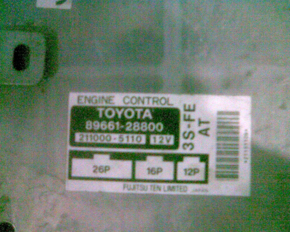

Доброго времени суток!ищу распиновку эбу тойота 89661-28800 двиг 3S-FE с акпп A45DL ,и попутно хочу спросить,нужно ли будет перешивать эбу ,если взамен A45DL поставлена A140L?заранее спасибо

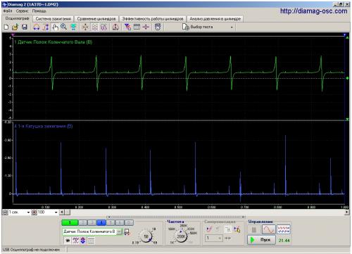

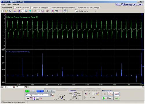

у 4A-FE и 7A-FE трамблеры одинаковые,с интегрированой кз,не знаю,почему у тебя вынесена, и индукционными датчиками упкв и рв.коммутатор тоже туда же запихнули узкоглазые,4 в одном))НО-имеется непосредственная связь с эбу,то есть сигналы с дпкв и дрв сперва на него идут,а уж контроллер управляет коммутатором ,хотя у меня подозрение,что там просто ключи стоят(в коммутаторе)перво смотреть все соединения,с датчиками навряд ли что-то могло случиться,если их не ковыряли,еще там вредный кондер должен быть,его проверить на предмет контакта корпуса с массой.по сопротивлению датчики в норме у тебя. вот так выглядят графики.делал короллу церес 4A-FE внутр.рынок
