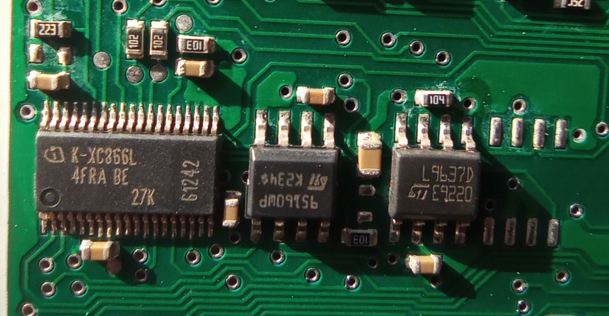

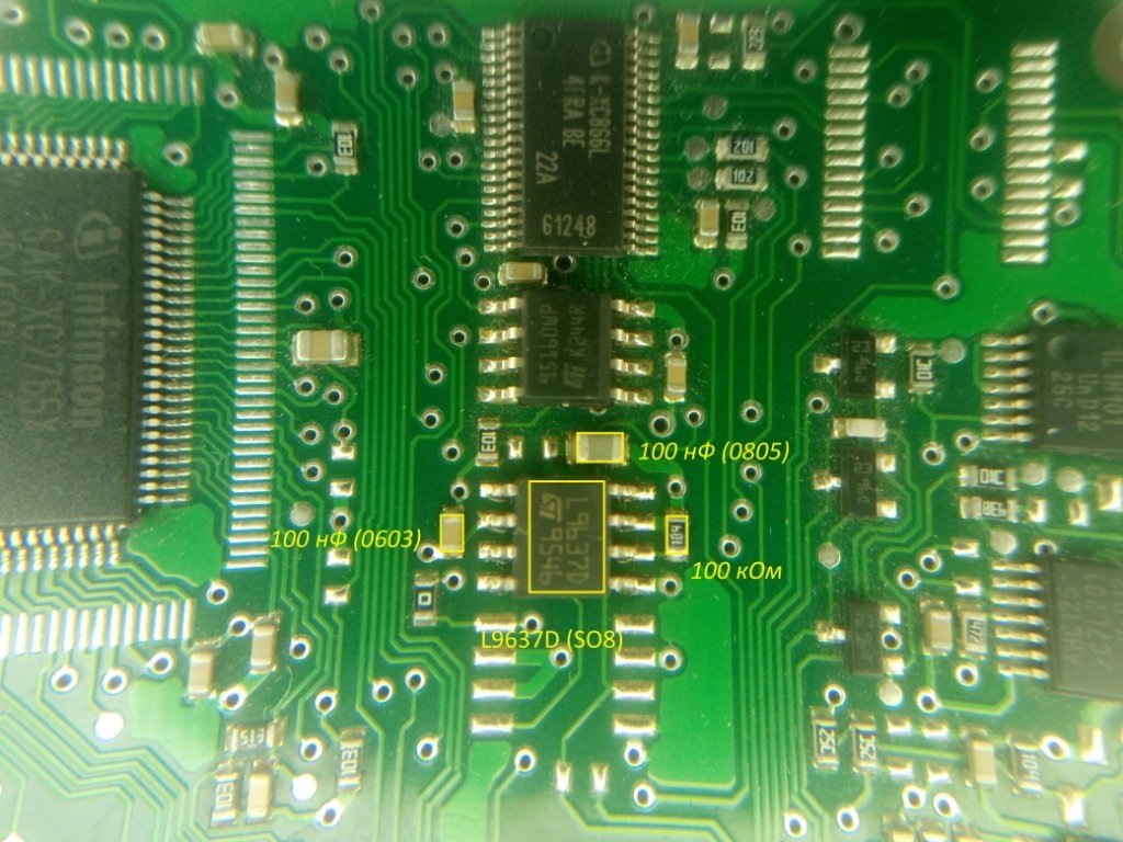

  6. L9737 L9762 APIC-D05 Помогите с распиновкой
