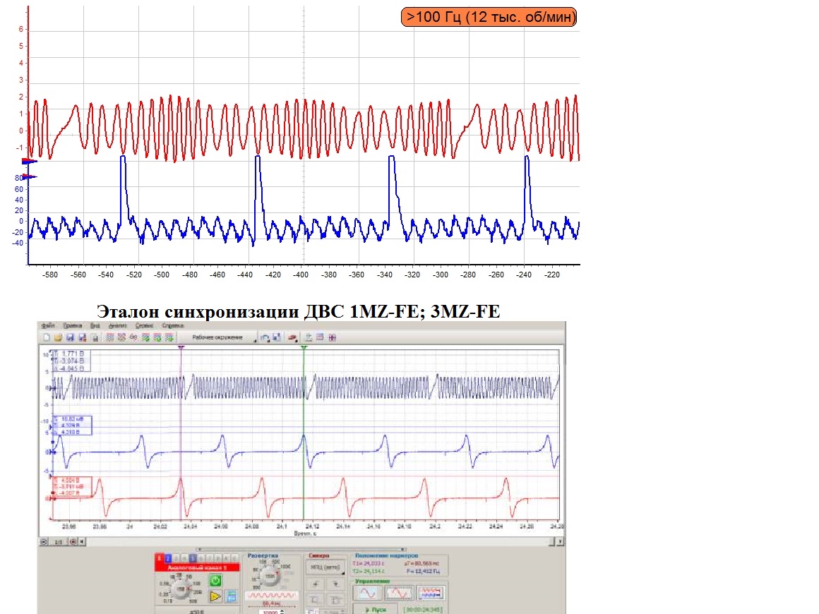

  10. Вот правильная синхронизация ДВС 1MZ-FE: 3MZ-FE:

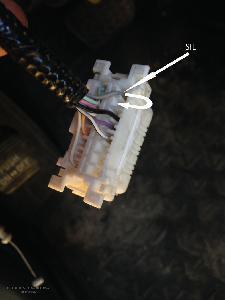

  13. Проверьте диагностический разъем. Бывает "фишка" либо дилеров, либо контор занимающихся противоугонкой, переставлять контакт "SIL" в свободное гнездо по соседству в диагностическом разъеме. А он как раз таки и дает доступ как к кузовной электронике (ИММО), так и к "ABS, TRC" и эл. рейке (если имеется таковая. С уважением !!!

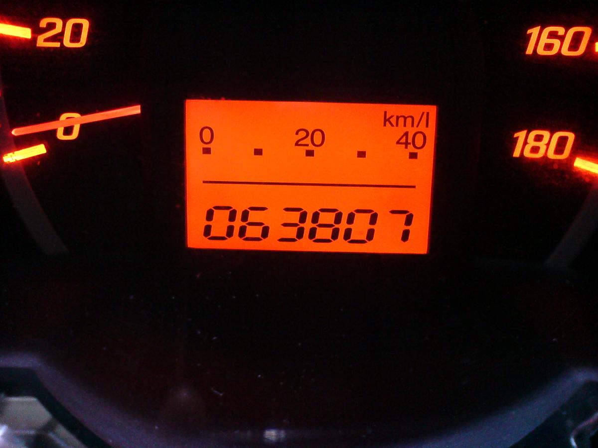

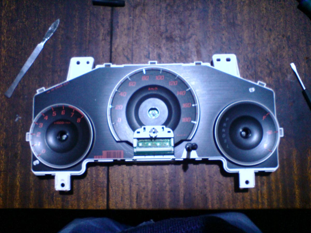

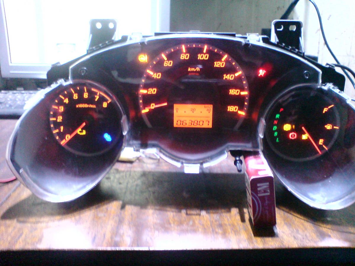

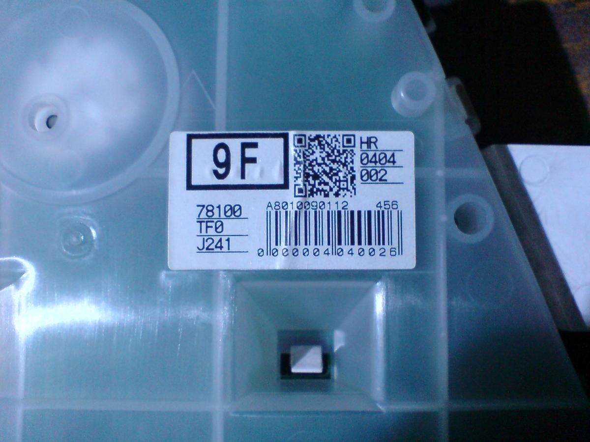

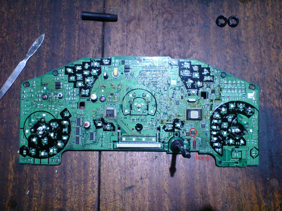

  20. Honda Fit/Jazz 2010 93C76. Honda Fit 2010 93C76.bin
