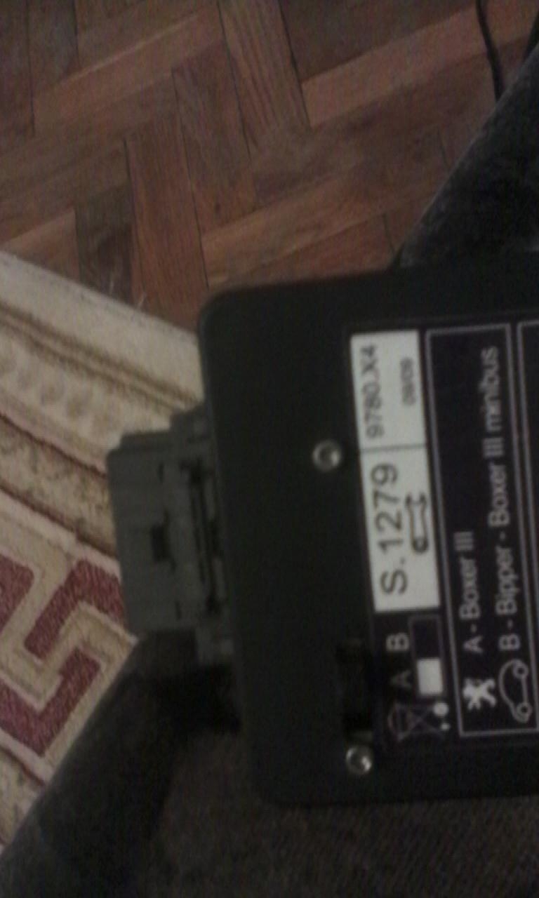

  14. диаг при наличии шнурка очень хорошо и быстро адаптирует все даже приборку наматывает
  15. 9780.x4 Только он работает адекватно
  16. там доп шнурок нужен s1279 глючный
