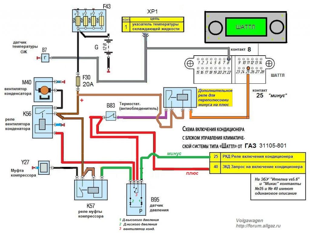

Ничего оно вам не должно. С завода Микасы идут без подключенных реле кондеров и ошибок никаких не видит, а поддержка включается когда на 40 пин ЭБУ подается плюс 12в. Дело в том что в заводских схемах ошибка по подключению. Это всЁ проходили, когда себе климат устанавливал на стопятую. Вот схемы как с завода и как должно и исправленная схема издания Третьего Рима. На 40 пин ЭБУ должен идти +12в с кнопки включения, через термостат. А если подадим на 40 пин +12в, а реле физически не подключено)ЭБУ не видит подтяжки) то получим тогда ошибку обрыв цепи реле кондиционера и никаких минус12вольт на 25 пину не увидим.- Очередная декабрьская еврореволюция?

А засада в том что ЭБУ постоянно должна видеть реле кондера(не зависимо включено оно или нет) а как вы его подключали, знаете только вы.- ЭБУ EDC7UC31
