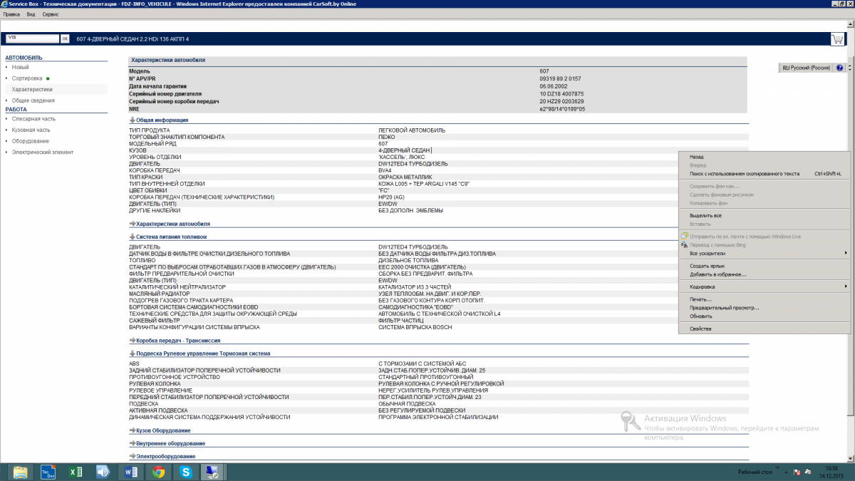

  24. peugeout 607 2.2 hdi 2002 акпп Vf39d4hxe92071025 номер опр вроде 9319 требуется распиновка 16 конт разъём эбу абс, немогу нигде найти...везде 26 конт либо ещё более.. помогите пожалуйста, всем откликнувшим спасибо Прикрепленные изображения
