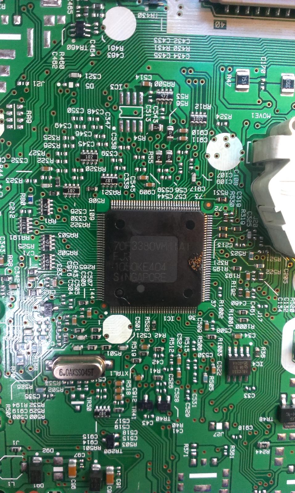

  1. я же выше написал,что уже включил ВООБЩЕ БЕЗ ЕПРОМКИ,и панель ведет себя так же,осциллографа ни когда не было и им не пользовался,я его могу купить,научусь пользоваться,увижу что проц мертв,и что делать дальше?такой проц я же не найду,и это время,или можно найти его,потом его нужно запрограммировать или у него прошивка стандартная и не меняется?
  2. дело не в дампе,,,ДАЖЕ БЕЗ ЕЕПРОМА(выпаяной микрой)панель ведет себя так же получается проц не видит или не обращается к микросхеме,в электронике не очень силен
  3. я все понимаю ,что надежнее выпаять,и тд,но что сделано то сделано,итог -панель труп,вопрос стоит в том что бы найти решения
  4. точки не паял,суть в том что когда я подключил погопины(щуп делал сам)даже пин тест не проходил,может мой щуп накосячил(вернее я при его изготовлении)я чуть чуть скальпелем точки потер,не дало результат,может где то микростружка замыкает,но скорее всегн проц сдох
  5. дороги от еепрома до проца видно на фото,там нет не чего,все чисто,осцилографа нет,машина пока что уехала ,(благо машина друга и ехать 2 км домой,)буду думать что делать,или кто что подскажет тут,
  6. ,-это исключено,тут один еепром,и до того как я начал уже что то выпаивать началась эта проблема.да дело не в дампе,даже БЕЗ ЕЕПРОМА она ведет себя так же,питание на еепром приходит,значит дело в проце,какие действия дальше?бу панель и мой еепром?или можно проц пересадить?,на фото выше проца,где IC3 должен быть тот самый еепром,новую микру с родным дампом тоже пробовал
  7. сразу не написал,еще висит ошибка по кану,U1000,не стирается,два дампа результата не дали,буду пробовать третий третий дамп не дал результата,
  8. со свапом разобрался,сейчас буду пробовать второй дамп,с первым теже симптомы,дело в том что еще до того как я начал паять там,она уже себя так вела,паяю щипцами и паяльником,соплей нет,фото кинуть не проблема но там нет не чего лишнего,нужен дамп с панели с точь таким же номером,что бы быть уверенным что панель лягла
  9. кто подскажет как в ипроге сделать свап,не заливал еще другой,заливал совсем другой,тут в базе нашел 2012 год написано,с ним теже симптомы
  10. попробовал открыть ,не один дамп в кальке ипрога не определился(неверный дамп пробег 0) попробую залью,какие еще варианты если дело не в дампе,?просто стрелки делают какой то тест,и зависают,и пробег пишет 0,
  11. микра 93С86 ,внутрисхемно по точкам не читалась,снял крышку,прищепкой тоже не читается,панель ставлю на авто,пробег ноль,стрелки проходят какую то калибровку,и зависают,центральный дисплей горит очень ярко,как будто контраст накрутил кто то,выпаял дамп считался,но панель не работает ,какие могут быть мнения,ищется заведомо исправный дамп.считаный мною ниже . номер панели KA90A/KD6Y *1106220084 93C86 teana 2011 66786km.bin
