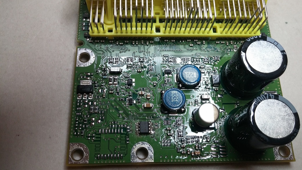

Почистил плату, добавил резистор, развернул и перепрошил EEPROM, вроде все нормально. unik, спасибо.
Nissan Versa 2014, 98820 3WC0A, 95128
пришла еще одна такая машина, кто-то уже до меня туда пробовал залезть. есть у кого-нибудь фотка платки. мою сильно мучали
