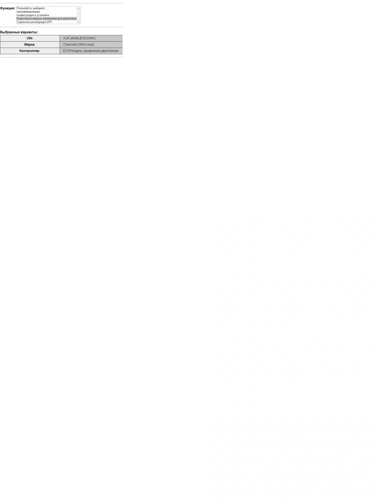

  16. VIN: XUFJF695JD3026595 Марка: Chevrolet (GM Korea) Год модели : 2013 Модель: CRUZE Двигатель: 1.8L (2H0) Контроллер: ECM Модуль управления двигателем VIN: XUFJA696JE3023482 Марка: Chevrolet (GM Korea) Год модели : 2014 Модель: CRUZE Двигатель: 1.6L (LXT) Контроллер: ECM Модуль управления двигателем ничего,что моторы разные? и одно авто на ручке другое на автомате...
