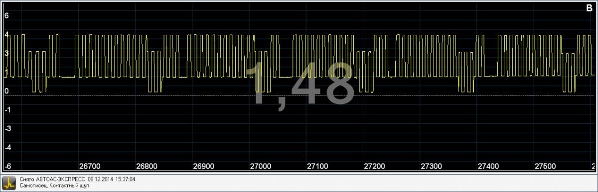

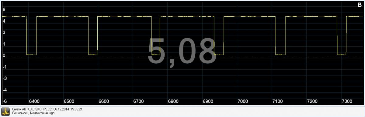

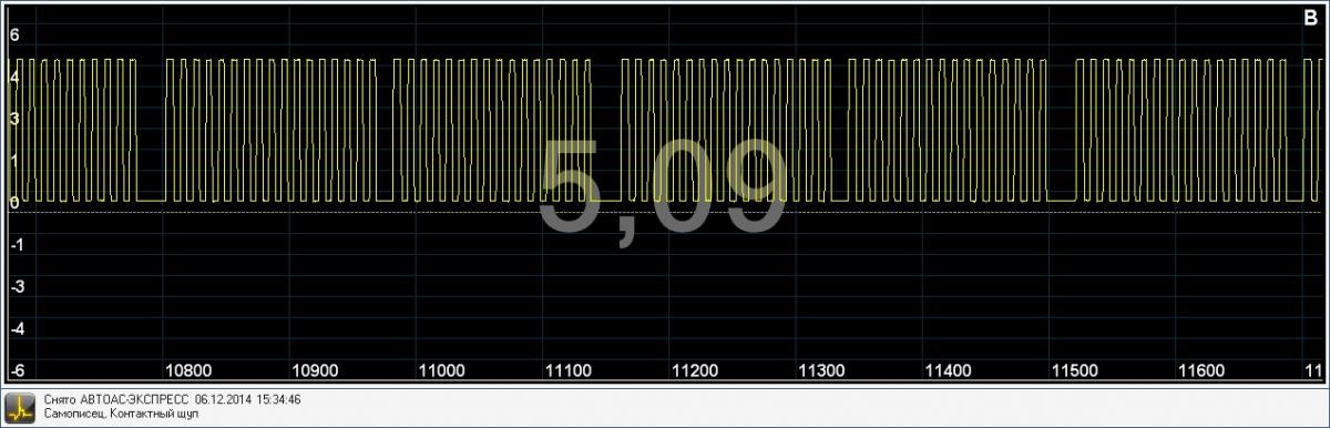

  2. Огромное спасибо Всем кто учавствовал! Сегодня дошли руки опять до этой машины, проанализировав осцилку полез смотреть ДПРВ. При снятии обнаружил что крепление датчика сломано и получается датчик приподнят на 1,5-2мм. Посмотрел на выступы на распредвалу увидел то, что они не совпадают с моей осцилкой. Вставил ДПРВ до конца и машинка пустила дымок. Всем принявшим участие Огромное спасибо! Всех с Наступающим Новым Годом! Удачи в наступившем году, клиентов поьольше. Тему можно закрыть.

  6. Питание есть на форсах и ИКЗ. Нет импульсов управления.
  7. Прозвонил от ИКЗ и ДПКВ провода целые до ЭБУ, блокировку убрал. Предохранители все проверил.Забыл сказать что при прокрутке один импульс только на форсунки и все больше нет, т. е. от ЭБУ до форсунок проводка целая.
  8. как и обещал вот осцилограммы
  9. Всех приветствую уважаемые форумчане! Машина 2004г. АКПП 165л/с. после запуска немного поработала, заглохла и больше не запускается. Проверил нет импульсов на форсунках и катушках. ДПКВ и ДПРВ работают. Сканер обороты видит. Насос качает при прокрутке. Метки в норме, компрессия по15атм. Осцилограммы скину попозже что-то здесь не получается.
