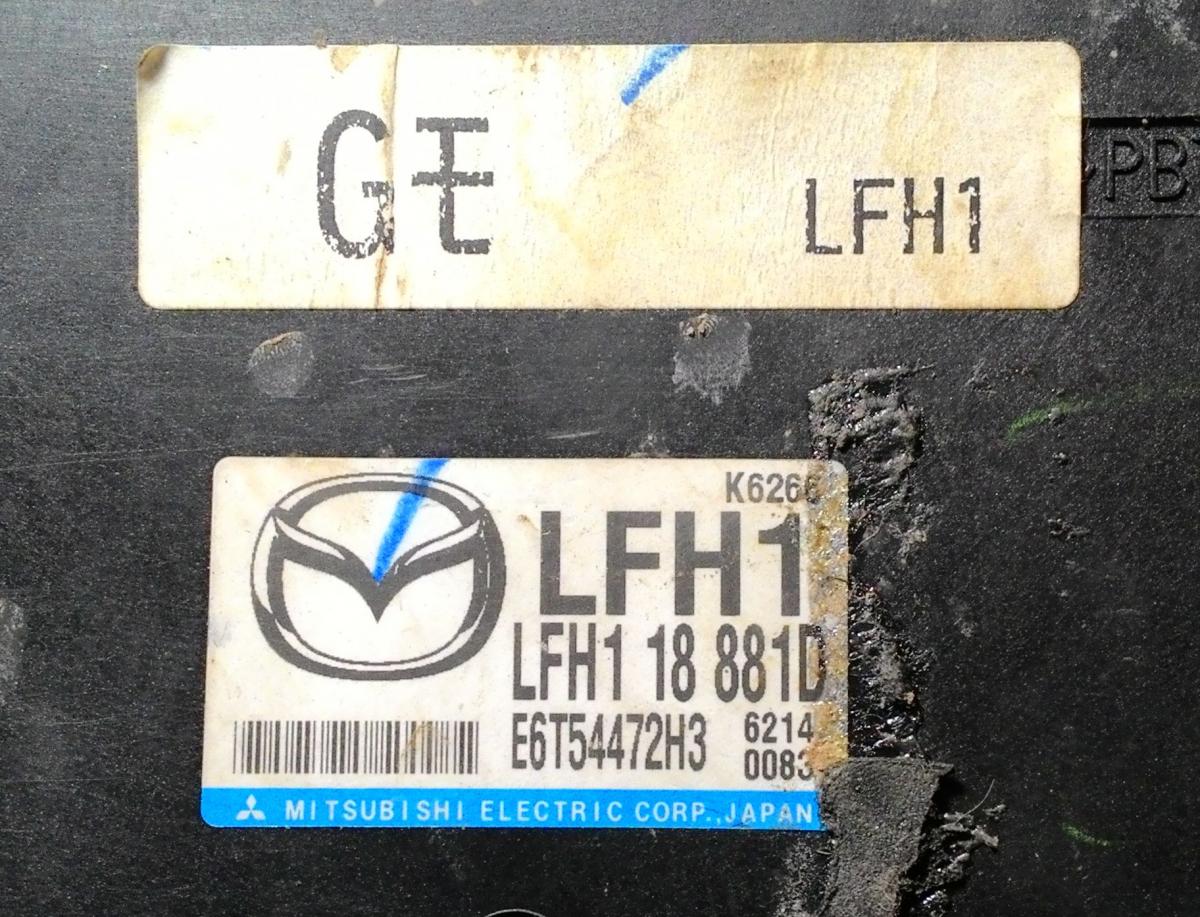

  19. при репроге с помощью IDS стирание прошло нормально, и потом прога вывалилась с ошибкой - блок не отвечает, попытки реанимировать пока безуспешны, блок перестал видется по диагнозе, на руках имею труп, есть вариант как-то разбудить его или замена? из доп.флешеров есть только галета 48, Ну и попутный вопрос - как из наклейки на блоке перейти к номеру ECU ? Если заходишь в режим перепрограммирования в ручном режиме через As Build IDS требует ввода номера PCM вида -- 12A650/12K532 -- или номер калибровки, который , как я понимаю для этого блока и есть LFH1-18 881D, но при его вводе почему то ругается на несоответствие... Если не выйдет реанимировать, может есть у кого такой блок на продажу.
