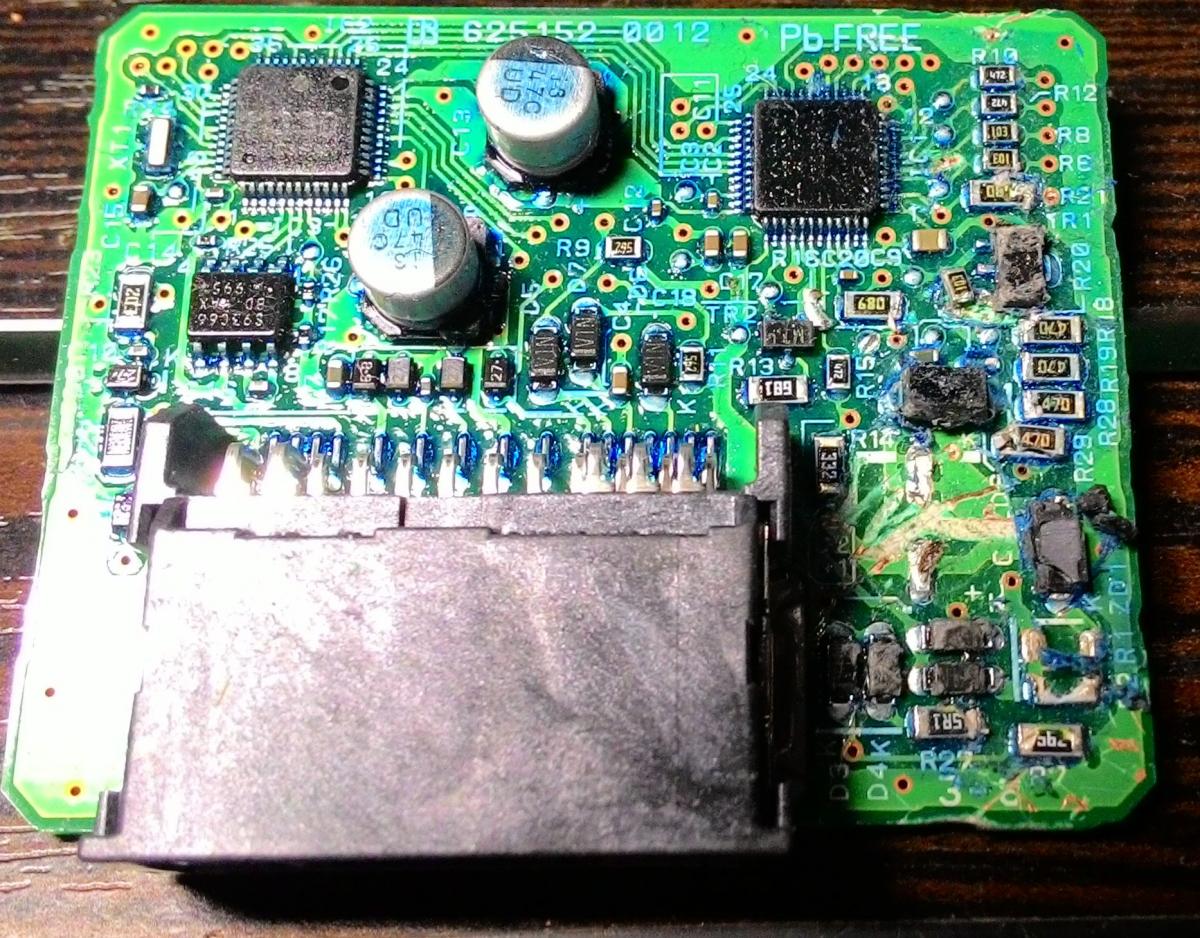

  5. да не вопрос.. 89780-12270 .rar
  6. Спасибо за желание помочь, добрые люди уже прислали фотку... Закрыто..
  7. Привет всем. В процессе выдирания иммо повредил несколько элементов, блок 89780-12270 буду очень благодарен за фото приемлемого качества. блок такой
