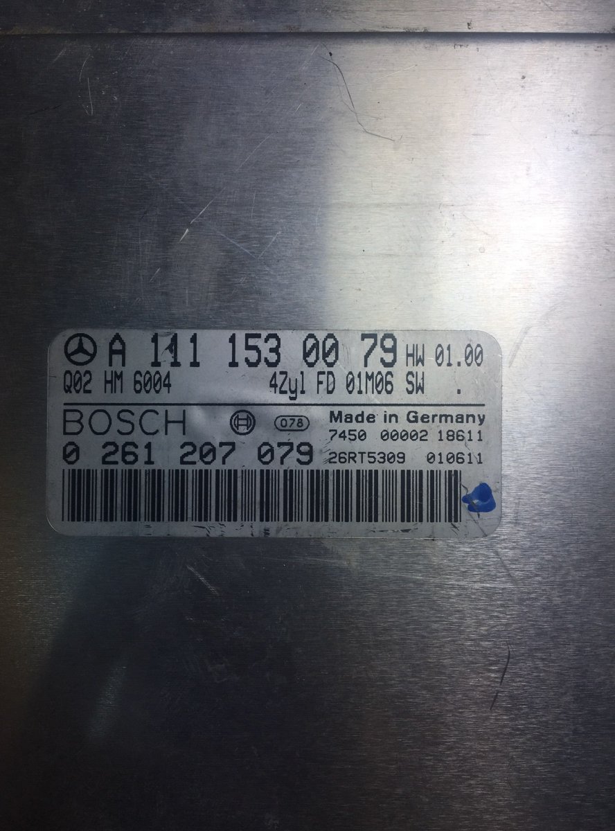

  13. Вот такой блок
  14. nemez36 опубликовал тема в Иммобилайзеры
    Приветствую коллеги! Ищется дамп моторолы HC11 с маской 4E28B, моторного от вито, бензин, АТ, A 111 153 00 79, по бошу 0 261 207 079. Притащили после кукожопов сабж с надписью старт эрор, чип и дамп иммо поправил и восстановил, дамп моторного тоже поправил, но он мне не нравится, кодинг номер отсутствует, трансмиссия "мануал" хотя стоит автомат, (не крутит стартер от замка), и нет запуска, хотя надпись после подготовки и инициализации пропала.
