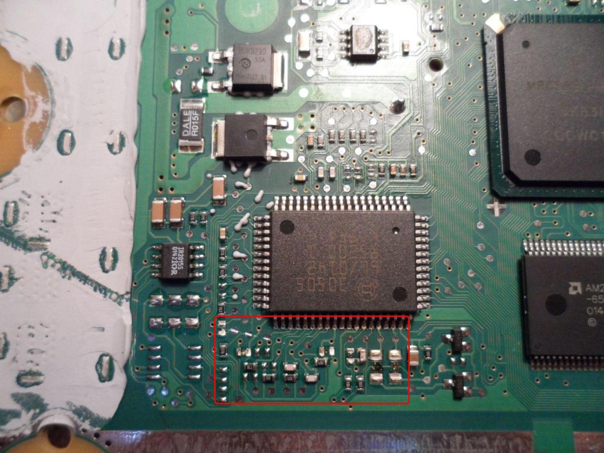

  5. Здравствуйте! Выручайте кто сможет! При вскрытии блока EDC16 сковырнули несколько компонентов, может у кого есть такой блок в работе, , сделайте фото хорошего качества, нужен всего угол , спасибо.
