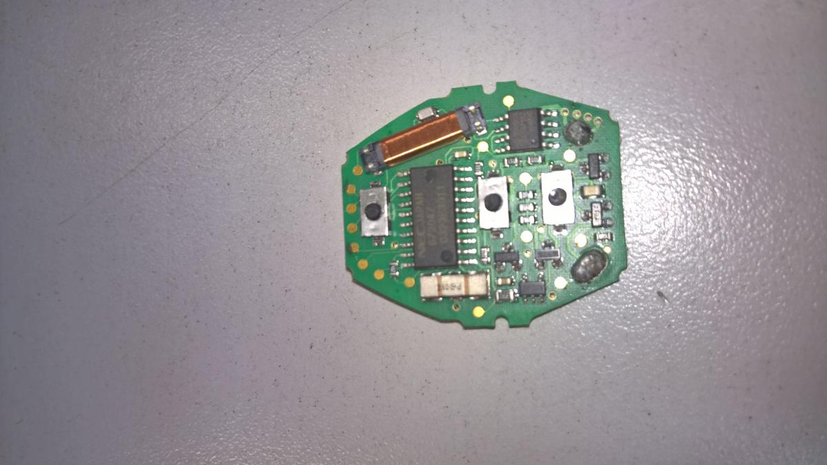

  7. Доброго всем дня! Прошу дельного совет. Проблема с ключём (родной ключ на аккуме), машину заводит но радиоканал не работает (не выдает частоту) заряжял -0,перепаивал аккум-0. Вопрос: 1) возможно ли просто перенести чип в другой ключ (китай с батарейкой) что бы не работать с EWS3 2) где он находится?

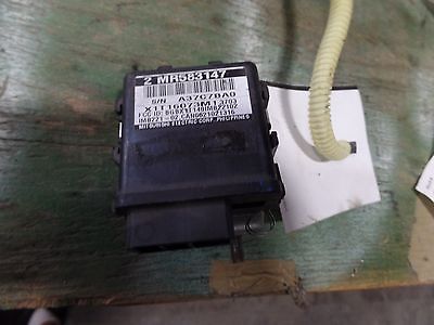

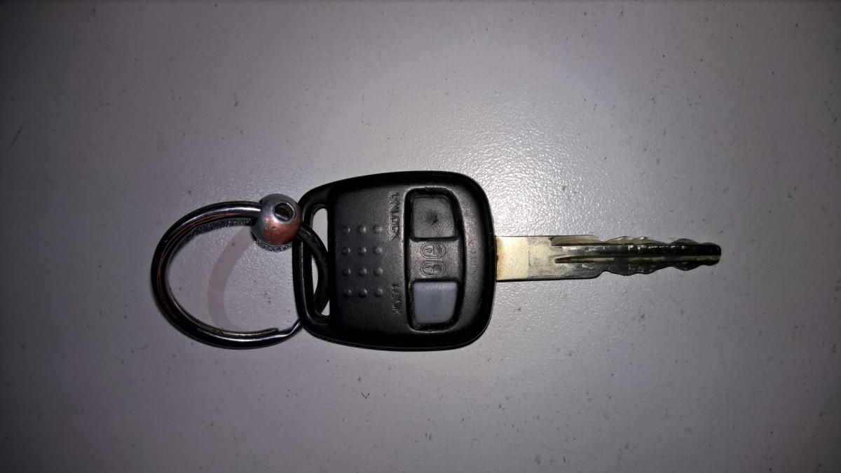

  18. SBB (кит) сам выдает пин, 2 часа плясал и расположение чипа по разному - никак. Сняли ИММО и ЭБУ буду делать безиммовую. Может кто с прошивкой (за плату). Поможет слово пропустил.
