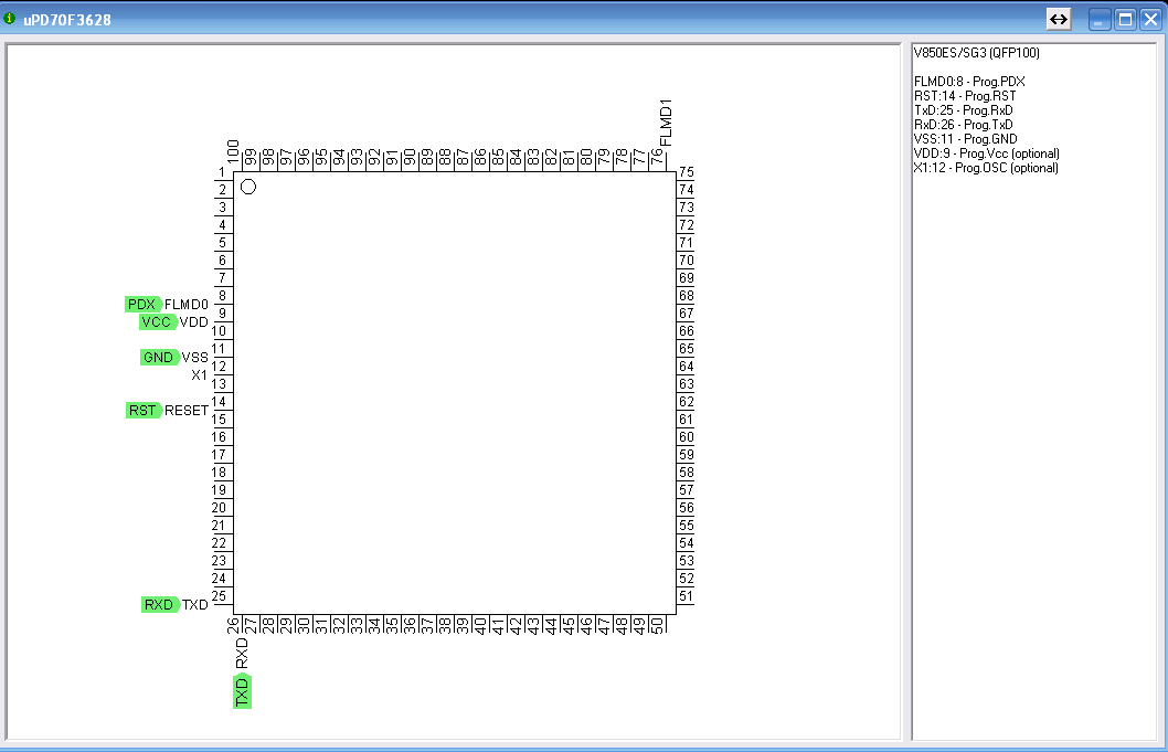

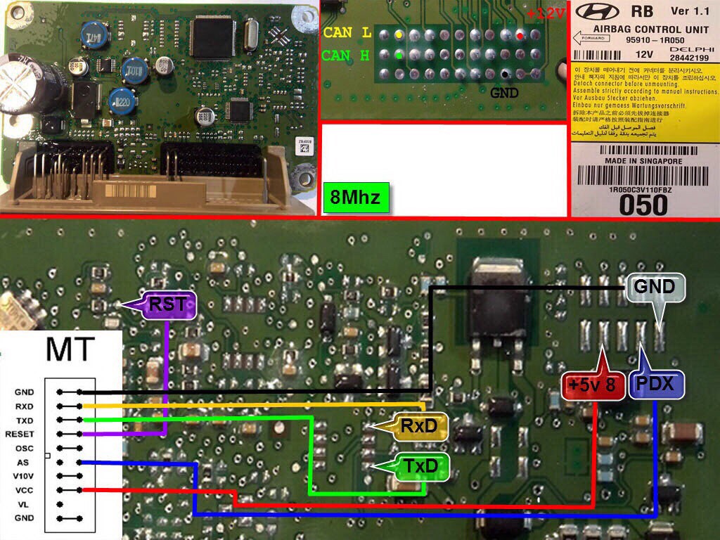

  1. Да я и так и так подвал.Щас покажу Читал где то что точки на плате rxd и txd подключать надо наоборот к прогеру?
  2. Cюда. Пит 5в на проце есть.

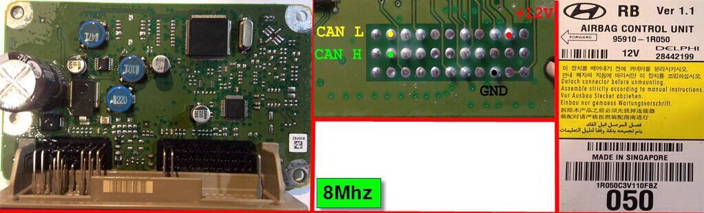

  3. Первый раз такой делал .Питание внешнее 12в. Четыре точки по схеме .8 Мгц .Проверял несколько раз.
  4. Да китай ,не подводил. Скрины выложу.

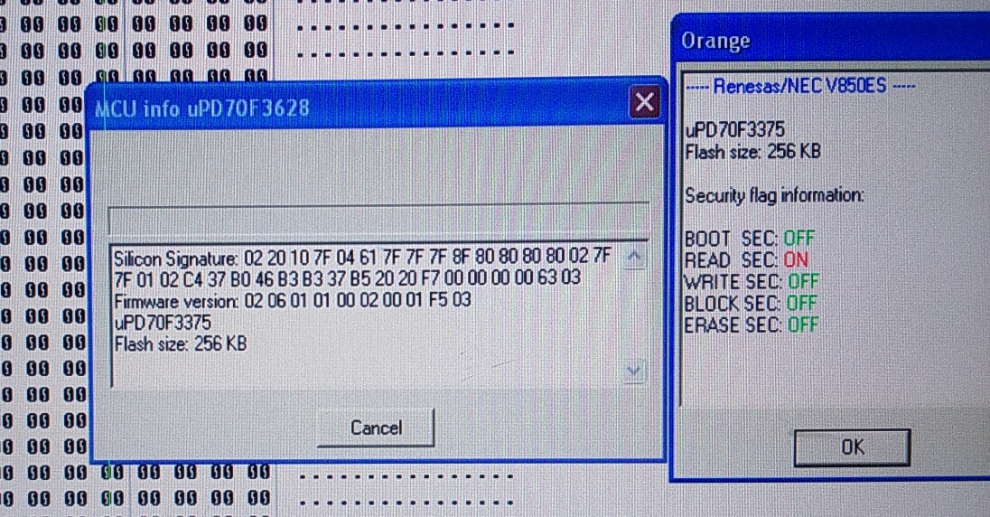

  5. Подключение к блоку 95910-1R050 через Оранж5 по схеме чтения UART процессор mpD70F3628- выдает MCU Locked. В Графе MCU info- почему то определился как 3375? Что можно предпринять?

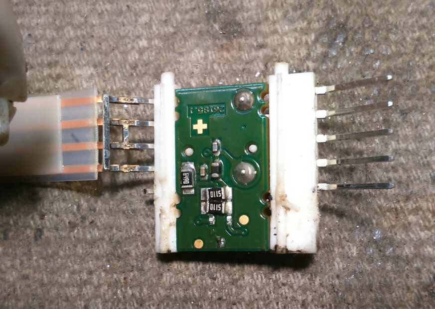

  15. Такая вот проблема.Отвалился датчик на плате.Корпус по видимому sot-23.Фото платки прилагаю.Что там стояло и чем заменить.Или хотя бы обозначения на корпусе.Может у кого разобранный лежит.
