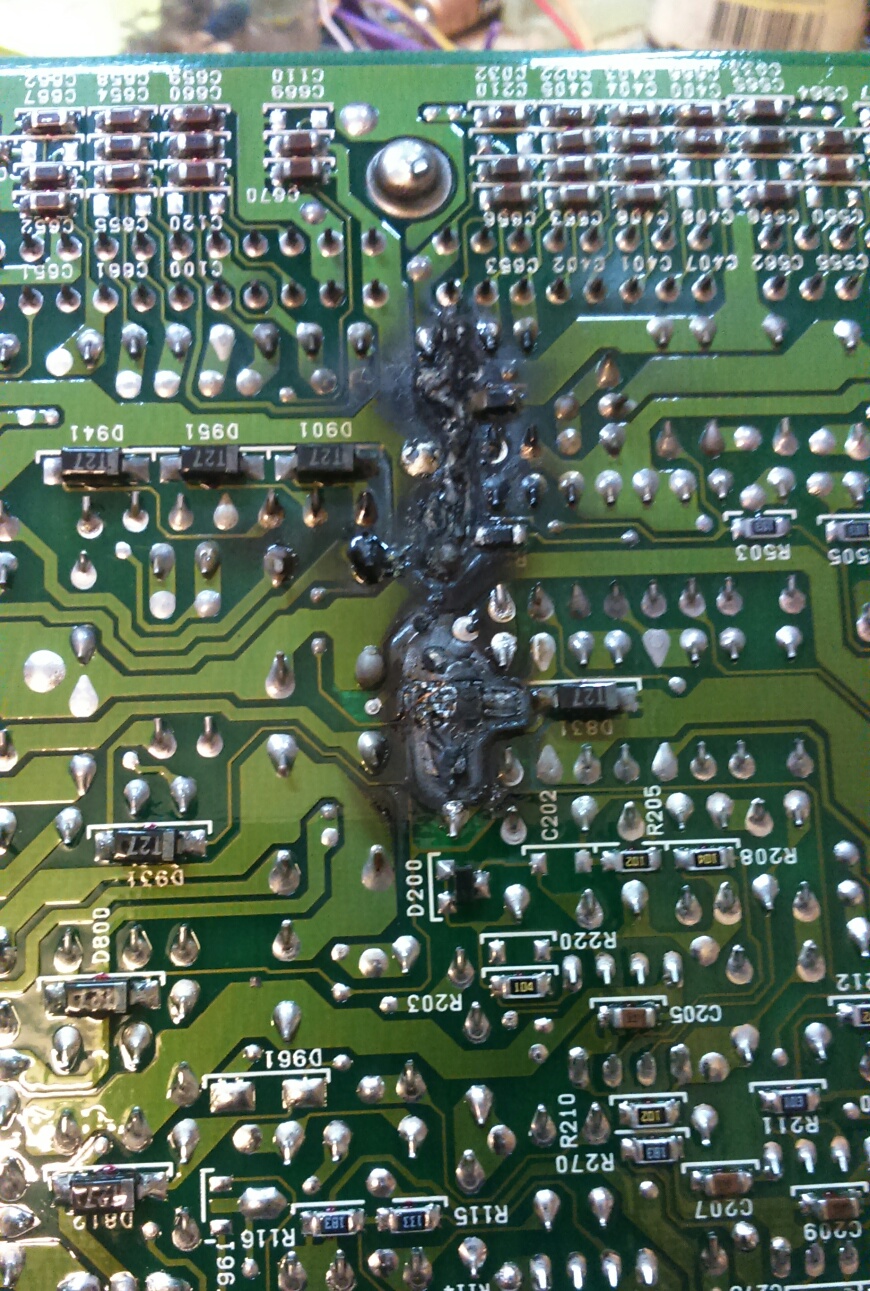

  1. Прогорела плата в Эбу Mazda 626 93г. KF11 .Есть у кого нибудь возможность снять покрупнее нижнюю часть большой платы? Посередине.Что бы были видны дорожки.Изнутри тоже можно.

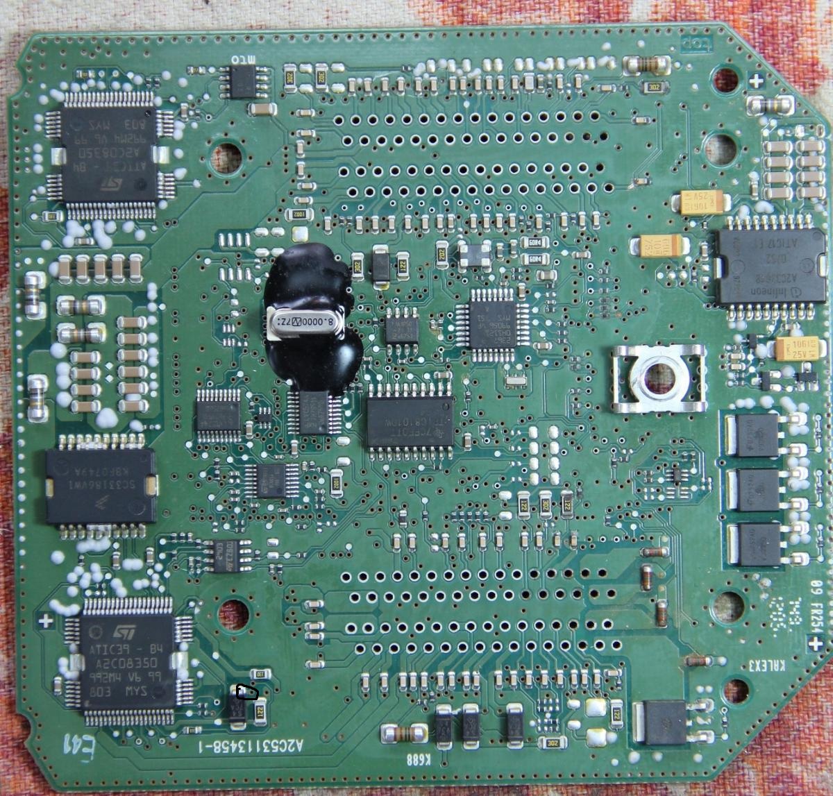

  3. Машина пришла.Но управления главным реле нет. В машине и на столе ,при подаче на пин В64 -зажигание ,блок на связь выходит.Читаются вин ,пин ,ошибки и т.д.Я смотрю эта микросхема управляет главным реле и сама на себя подает от него же 12 вольт? Пины В31 и В47 звонятся на контакт 30 этой микросхемы. Как же она сама запитывается?

  5. Т.е. эта микросхема(atic39-b4) еще и управляет главным реле?

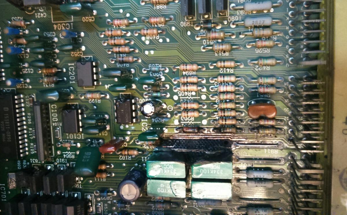

    В когда-то вскрытый и плохо заклеенный блок ,попала вода.Постепенно кое что разъело.Удалось восстановить .Но ..Один из пистонов разъело так,что не звонится никуда.Это явно питание драйвера форсунок.У кого нибудь есть раскрытый блок? отзвонить куда идет соединение.На фото точка отмечена (+ диода).Фото взял с сайта, плата такая же.

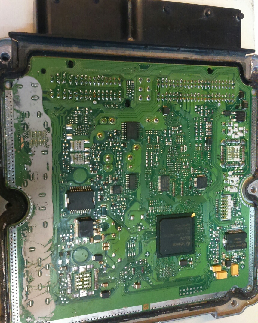

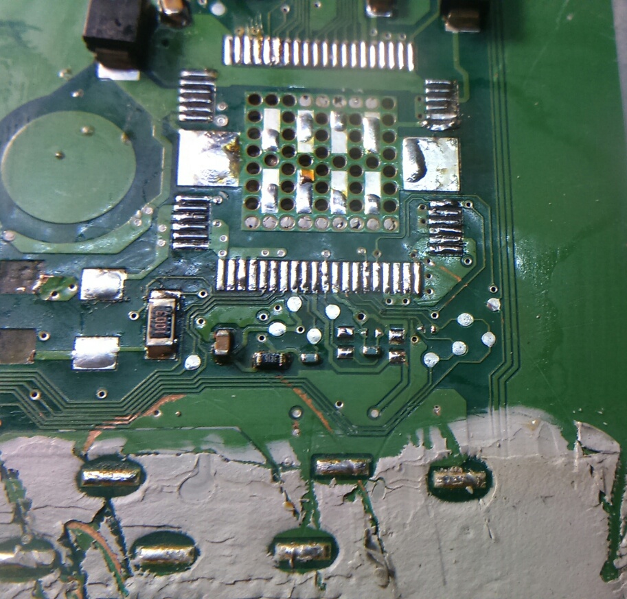

  22. Принесен на ремонт блок эбу .До меня вскрывали и сорвали отверткой несколько смд элементов ,повредили драйвер форсунок.Есть у кого возможность или готовое качественное фото той части платы,где драйвер форсов.На фото драйвер снят для лечения ножек.
