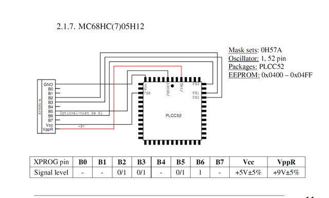

  12. Пробовал в двух твоих вариантах Carprogom -нет .На работе Auto progom по верхнему варианту -тоже не хочет.А вот в мануале на carprog не ошибка-ли? Может PB0 и PB1? Как в мануале на Xprog. Завтра попробую.

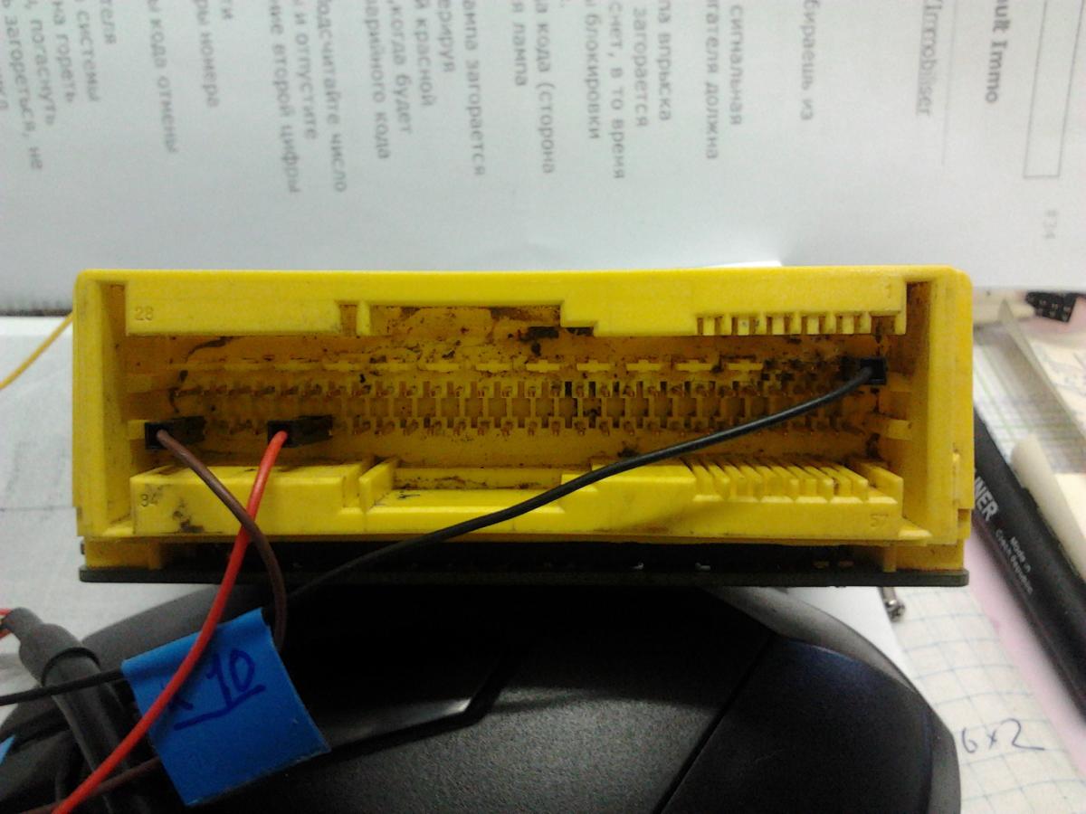

  13. Нужна помощь в смотке пробега на эту машинку. В панели стоит mcu- M2001101V1 (340840) маска OH57A. Фрискейловская микруха и похожа по распину на моторолу 68HC05H12. Программатор Carprog- по мануалу законектил как моторолу .Пишет -нет ответа от от панели..Давал внешнее питание , запитывал саму панель.Все тоже. Может какие перемычки надо?Помогите чем можете.

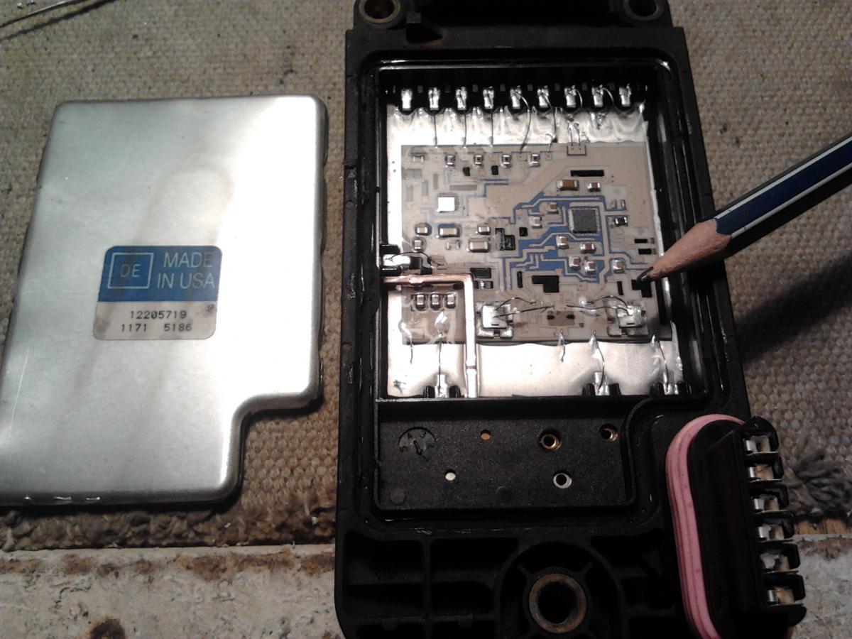

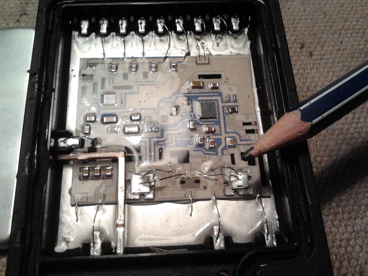

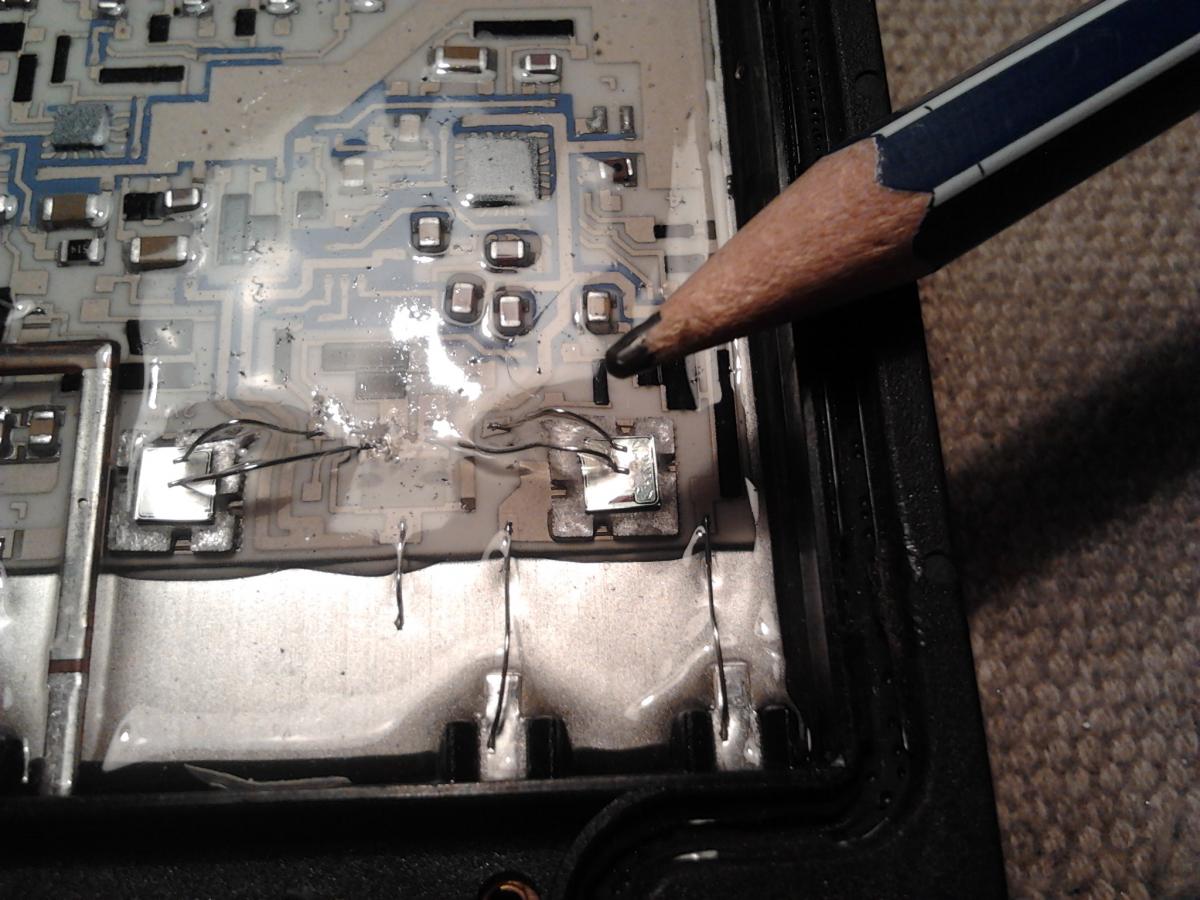

  17. Нет одного выхода на зажигание .Ушел в короткое один из транзисторов. Соседний с которого напруга идет звонится не понятно-что это? Вопрос : можно -ли выгоревшую деталь заменить навесной и чем .Кто нибудь делал подобное фото прилагаю.

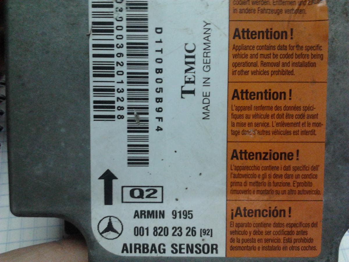

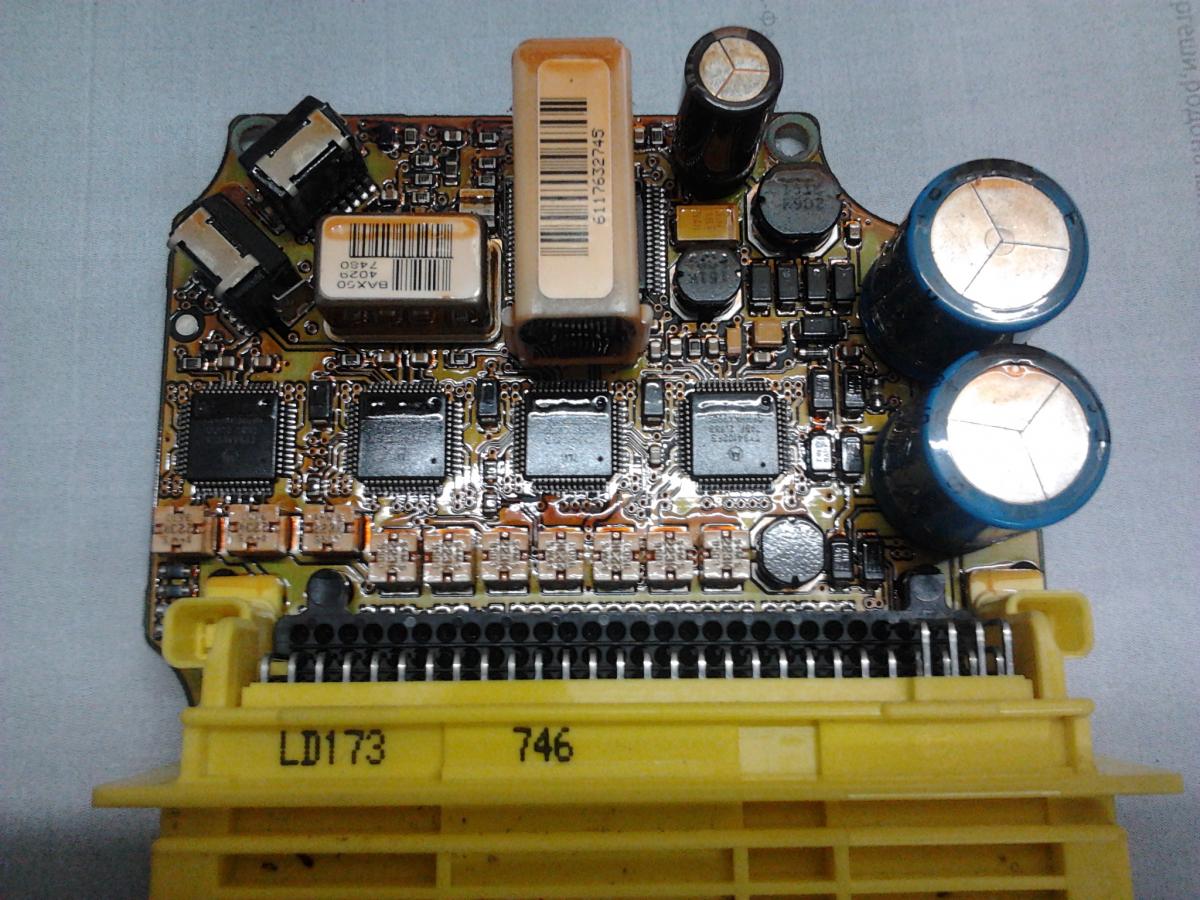

  20. Блок airbag-temic 001 820 23 26 . проц 912B32 как законектиться (точки подключения) чтобы слить carprogом через шнурок А15. подскажите плиз . + , -,K line блока знаю .а вот TX /RX ?
