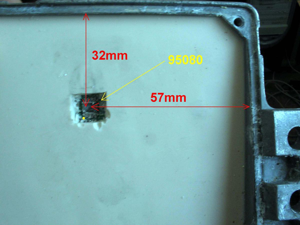

  14. По центру платы и 75мм от разъема
  15. Нет,Андрей,это фото от S2PM ,S2000PM2 ,S2000plfc ,у 2000-25 епром в другом месте,только завтра фотку могу скинуть.Привет,кстати. Нашел
