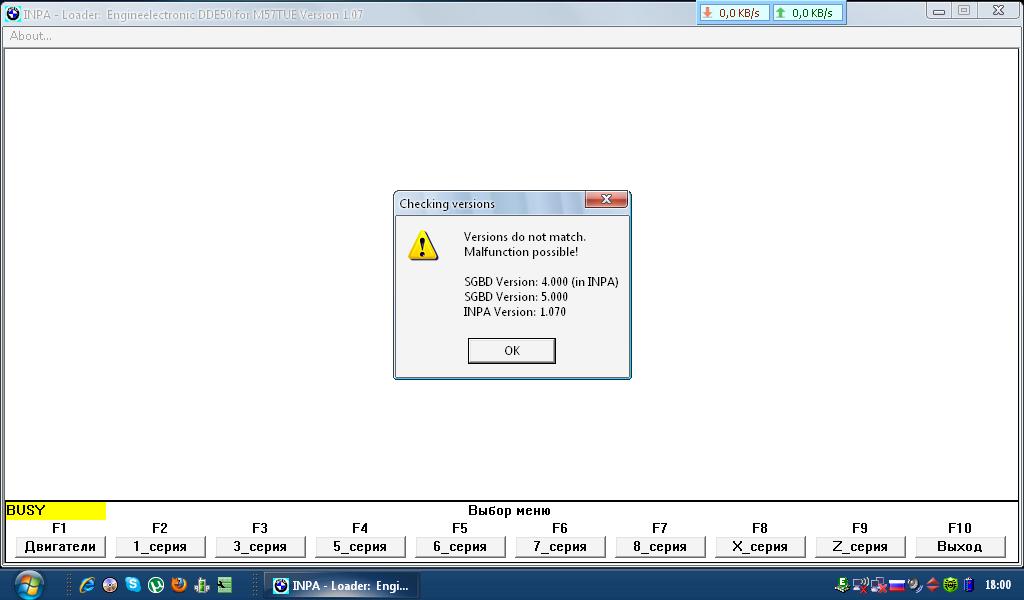

  6. Моторный диагностица нормально, инпа видит его без проблем, то что он не диагностировался мне говорили еще до того как у меня появилась инпа. Сейчас пробую другой блок ЭБУ , но человек который подрядился все сделать пропал.
  7. Инпа при подключении к моторному вот что пишет, из за этого могут быть проблемы?

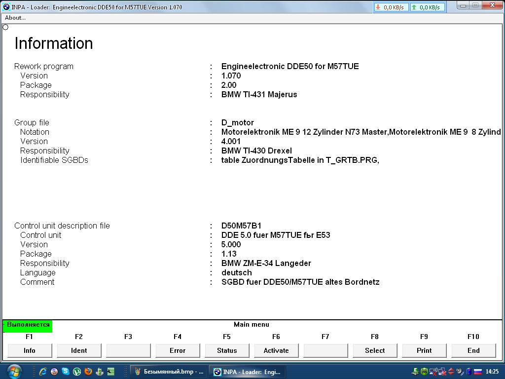

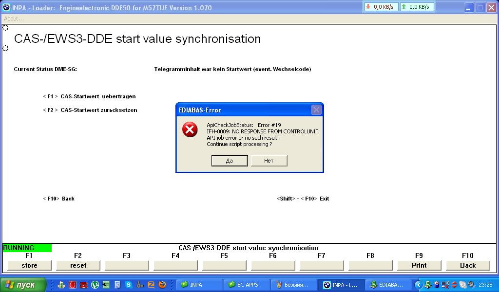

  10. В общем законектился INPA с данным авто,все данные определяются но при попытке синхронизировать пишет что нет связи с блоком управления,думается мне что INPA делает что то не то или команда не воспринимается ЭБУ
  11. Лянчем моторник не видится, нет в нашем DDE. Пробовали Inpa в другом месте и не смогли связать (у меня на данный момент нет INPA теперь придеться заказывать ) говорят в первые такое, моторник видится, слышал что можно синхронизировать по дампу по этому обращаюсь к форумчанам , может кто знает как.
  12. Приветствую.Авто BMW X5 E53 3.0L Diesel, моторник DDE EDC16 и EWS-3+ , авто не заводится,стартер крутит,пробовали инпой вязать не получается, интуиция подсказывает что слетела прошивка,это все произошло после того как сел АКБ,к кому можно обратиться с вопросом синхронизировать по дампу? Дампы считал X-Prog . Слито X-Prog через BDM.rar
  13. Нет проблем с этим аппаратом, вот дамп и прога для корректировки дамп слитый.rar
