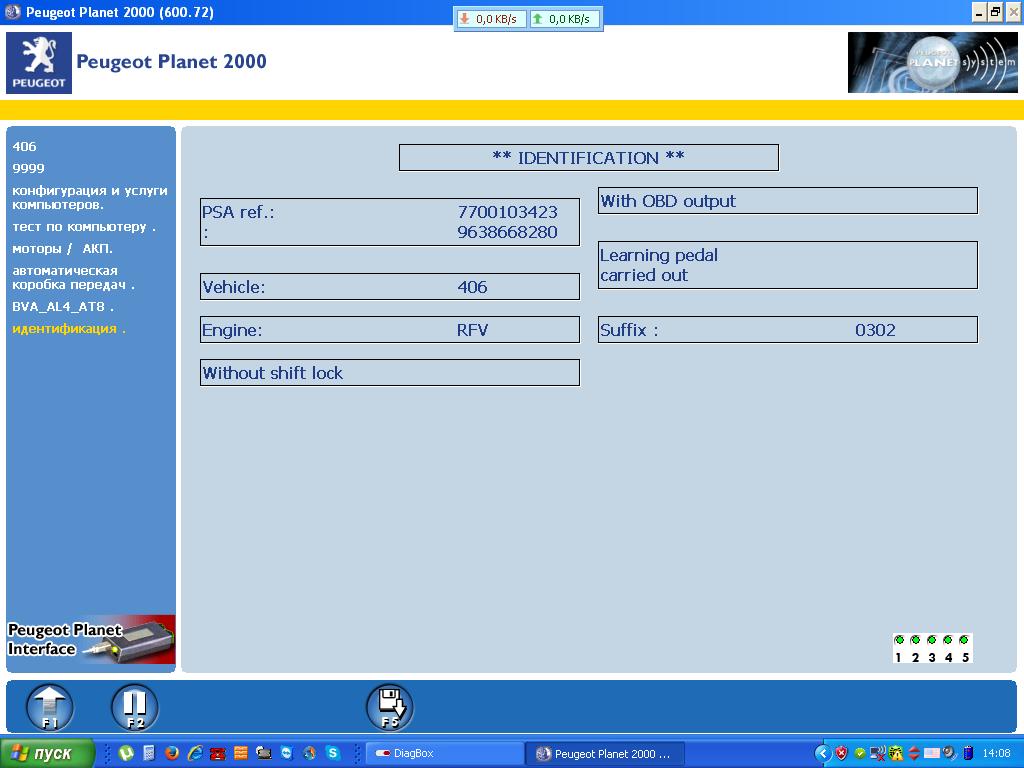

Залил я тот найденный дамп,в инфе пишет что тип двигателя другой (на подопытном RFV) и что была телезагрузка один раз ,то есть можно еще один но вываливается ошибка 9 и не шьется,при езде при переходе с третей на четвертую или со второй на третью коробка уходит иногда в аварию и скан показывает "ошибка регулировки давления(разброс/заданная величина)". Все таки думаю что это связано с прогой которая управляет клапанами.

Так и пишет, нашел на профильном форуме дамп с такого же блока,может его не обновляли,попробую залить его,посмотрим что выйдет.

Еще добавлю что PP2000 пишет что совместимости с клапанами Borg Warner нет и при их установке надо перепрограммировать блок АКП,неужели все это сделается только через инет и с завода производителя?

Приветствую,на этом пыжике поменяли клапана коробки на Borg Warner , ЭБУ коробки с ними не дружит,надо перешить под эти клапана, РР2000 говорит что установлена последняя версия,где мне раздобыть прошивку под них? Данные на скрине.
