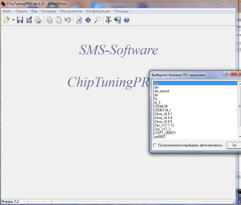

  15. (в будущем включу слежение за этим параметром) отключить , заглушить на время настройки Бцн можно в процессе так же как пцн . Да. спасибо. уже почитал на сайте Ничего не понял. Я уже запутался) Я беру завтра i203el36. подготавливаю по вышеуказанной инструкции. Откатываю через атомик рабочие точки и сохраняю в стр только поправку, а сохраненную поправку импортирую в сток прогу ?
  16. нахрен это колено. за эту сумму я бы давно 126 мотор купил уже и ездил бы каждый день смотрел на ремень грм, чем этот еще перебирать, а потом и настраивать и все все без толку. Утопия.
  17. Ведь если я буду через атомик откатывать, то там откатывается и бцн и пцн сразу. Т.е.ПЦН корректируется для нового БЦН. . И даже если я потом в сток прошивку импортирую откатаную пцн, то она все равно не будет подходить
  18. Ну клапана Т-образные.Паук, выхлопуха как ведро. Рессивер распилен. Ступенек нет. Это уже как минимум что-то. Ну я думал про вовышение СЖ. Что это понизит наполнение Можно тогда 8 прокладок наставить под голову и по идее это даст прибавку в наполнении и больше мощности, нежели повышение СЖ. Хотя СЖ едва ли мощности прибавит. Скорее момент Поршни стандарт 82 группа D наскок помню Ну есть еще EL и el3. Тока не знаю для чего они. ну офф не вижу смысла покупать для й1 раза) А у еL 36 ANTI-JERCK ЕСТЬ? Или это особенности карты ек34? И еще вопрос. Чем я смогу откатать только поправку?
  19. А какой картой правильно открывать i203el36 в стр3.21 Если поставить галочку "Определят автоматически" то открывается через карту ek34
