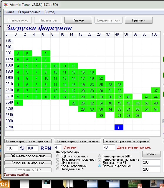

  1. А чего там не хватает. Можете поправить? Ну компрессия по 14. Топливоподача исправна. Подсосов воздуха нет. Кислородник меняет напряжение. ДМРВ в порядке. ацп 1В. ДА я и другой пробовал. Угол зажигания на ходу нормальный. Датчик заслонки тоже рабочий. А больше там и нет ничего Какие еще параметры проверять. Вообще крайне странно, должно же было наполнение повыситься, ну или хотя бы как в стоке быть. Ну не меньше же

  3. не совсем понял о чем речь

  20. топливо 3 атм. Не, сцепление не буксует, колеса прокручивает. Сравнил калибровки. каких-то глобальных различий нет в рабочих режимах. Перенес смесь, зажигание.бцн, ну и несколько параметров регулировки по ДК. но в зоне провала оборотов дк не регулирует смесь, т.е. при переключении обороты до регулировки по ДК еще не успевают упасть. регулировка 1500 оборотов. Сделал перенос из 1.6 в прогу от 1.5 и еще немного увеличил максимальную скорость обогащения смеси, провал чуть-чуть сократился. но все равно есть

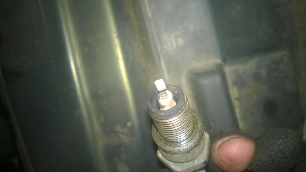

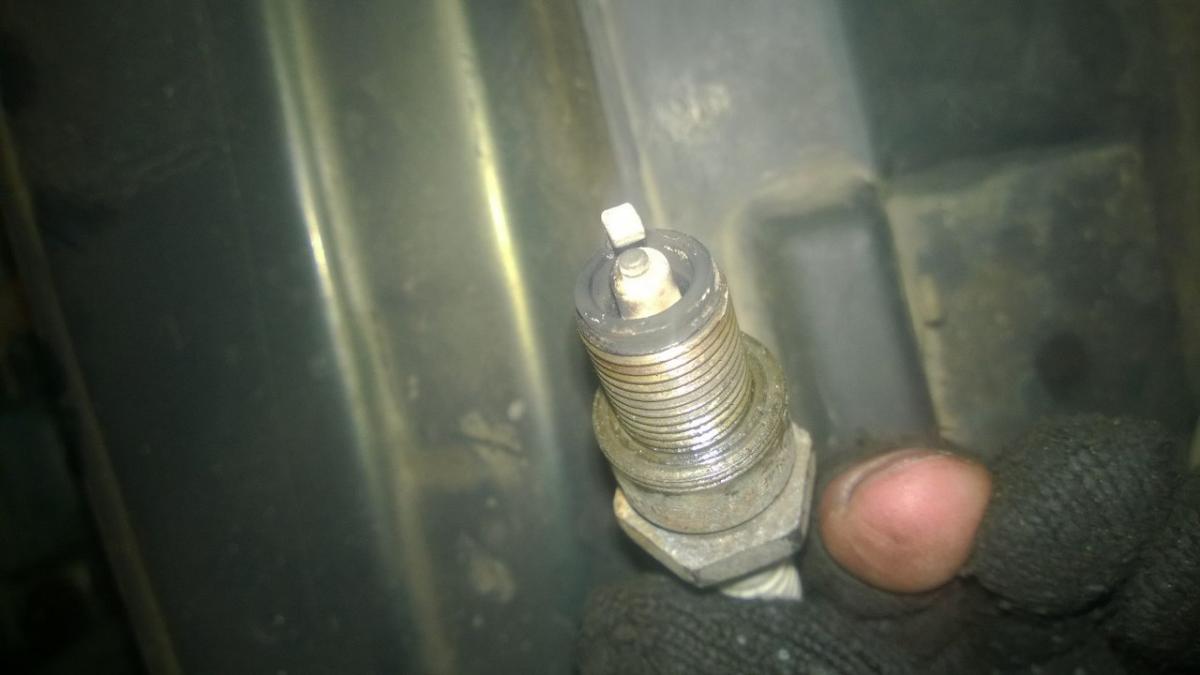

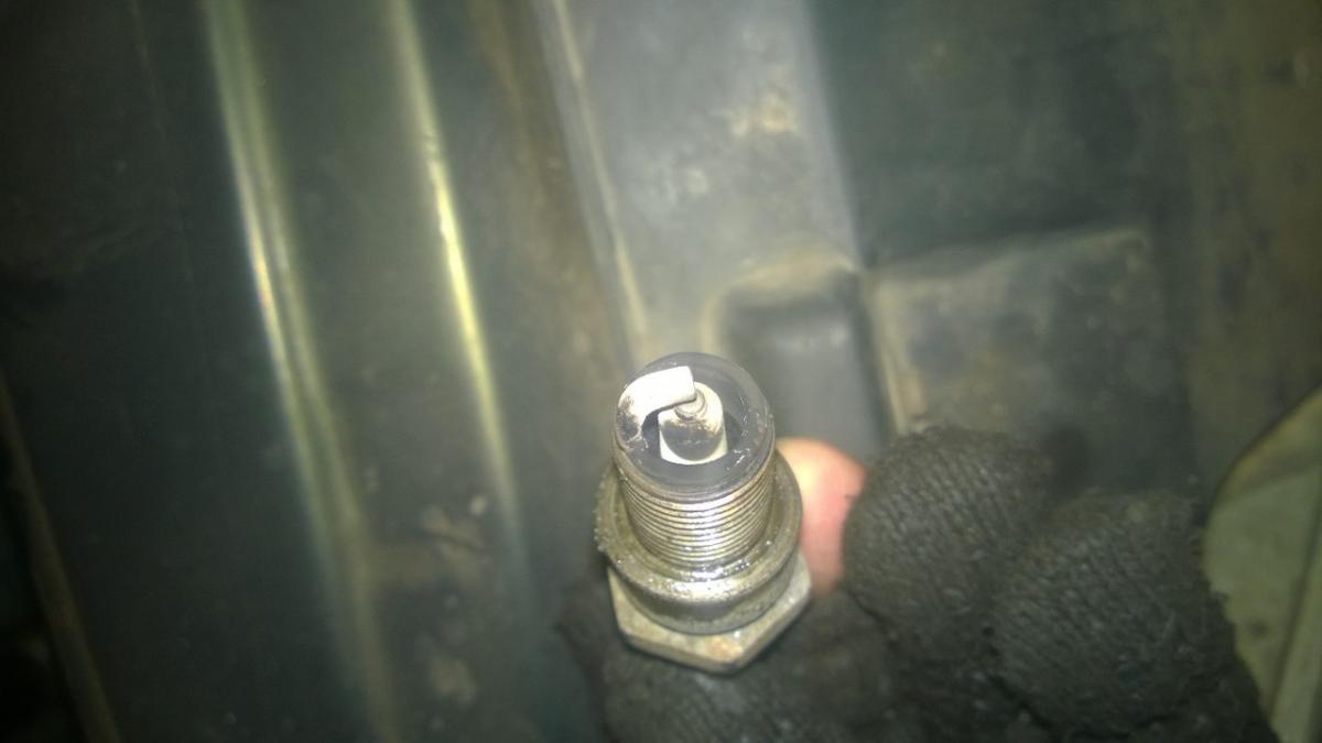

  24. Ну если с 1.6 лить прогу. там же статика 1.9.... свечи какие то странные. половина электрода в бедной смеси, половина в богатой и на поршнях сажа есть. хотя поршни отмывал 2 тыщи назад
  25. статику форсунок ставить 1.6.... или 1.9.....?
