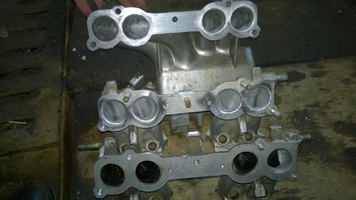

  11. да. вал сток. я катал атомиком. делал по технологии тазтимовцев, но что то там с одного раписла гбц на карбюраторной девятке у них цифры запредельные по мощности

  13. Подскажите, ваз 2115. 1.5 8кл. Распилены каналы 32 на 29. распилен ресивер и рога на 32. Увеличена СЖ до 10.8. т-образные клапана, выхлоп на 51 трубе. Катал наполнение по логам и УДК. наполнение максимальное на 4х тысячах оборотов 378, почти как в стоке, там 360 +/-. и поправка очень околостоковая. да и прибавки в мощности и моменте особ не увидел Скажите, что делаю не так
