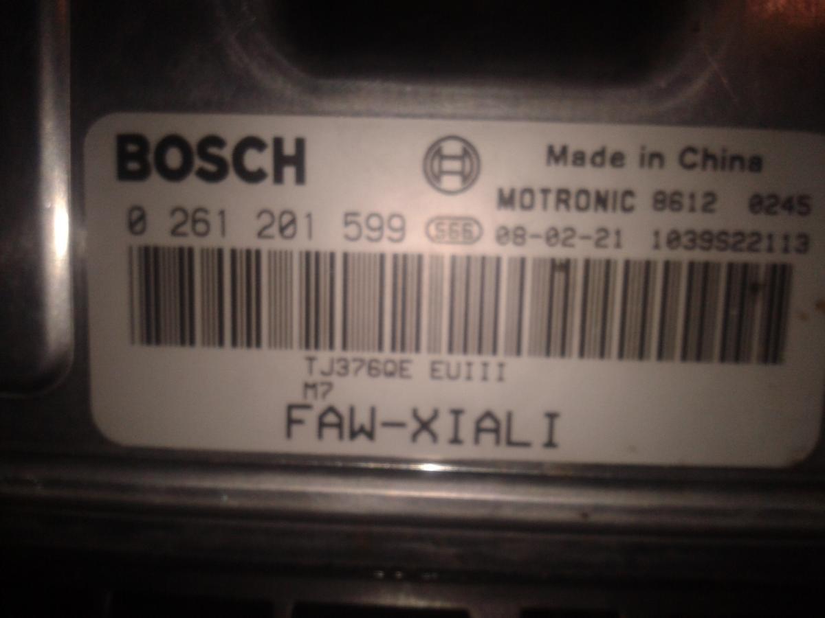

  10. Приехала приора с проблемой, вся дергается и еле едит, на холостом работает отлично, до этого все было хорошо пока не согнуло клапана, все заменили, поставили безвтыковые поршни и все перестала ехать, перепроверили все что только могли, метки,давление топлива,новые свечи, компрессия везде 16 , ошибок нет. контроллер м7.5 прошивка сток. Подскажите кто знает куда копать? приора.rar

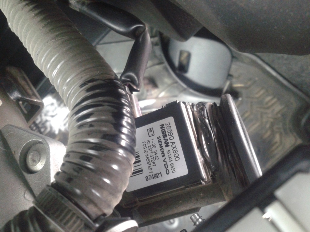

  15. Парни подскажите кто сталкивался, как поступить, пока никуда не лазил,накчка на антене есть, питание тоже, ключик часто моргает, в чем может быть проблема, ведь дамп в всм родной поставил?
  16. Читал что в блоках BCM L2NAC 284B2EM01C с последней цифрой 01 пересадка еепром не прокатывает, нужно прописывать ключи, если цифра 03 то работает. Похоже теперь нужен пин код.

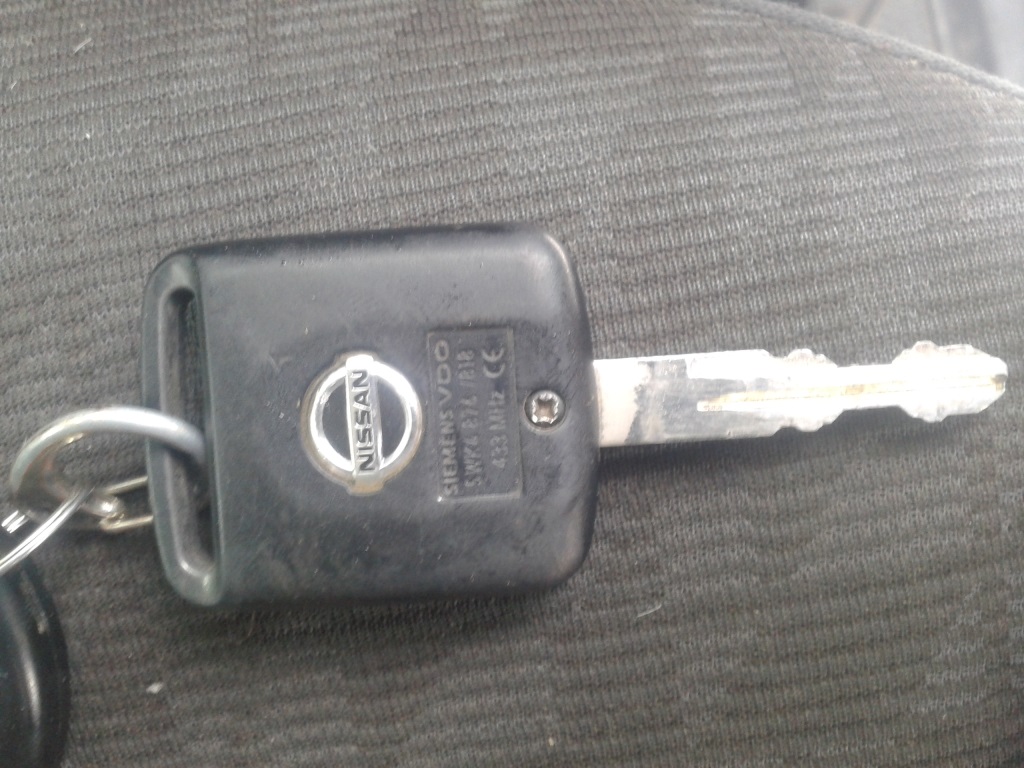

  21. Ключ обычное жало с кнопками.
