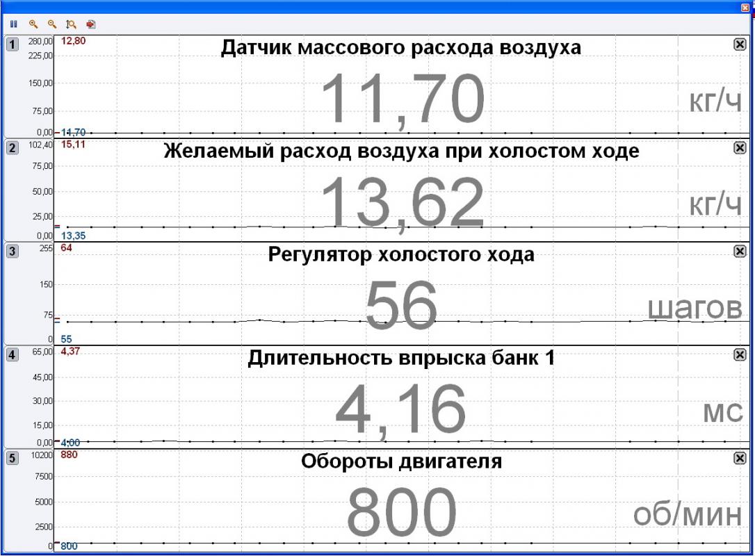

  21. Посмотрите в дате. Нет ли запроса на повышение хх от других систем. Да и вообще, датастрим проанализируйте по внимательнее, при нормальных хх и при повышенных. Там есть ответ на ваши вопросы.
