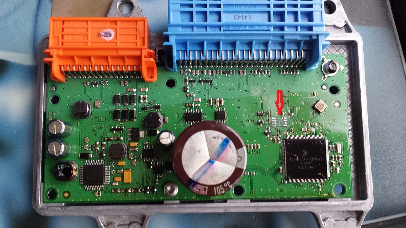

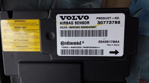

    добрый день вольво в50, подушка безопасности с чипом 12C508а картинки прилагаю; вопрос чем читать в UPE?

  22. не читает зараза, может неправильно что то подсоединил, посмотрите на фото
  23. не читает зараза, посмотрите может что не так подключил? извиняюсь за предыдущую фотку, качество не то :)
