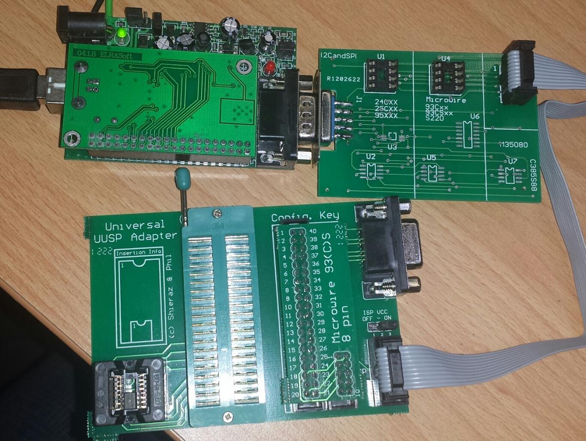

  7. начну сначала я новичок и делаю эксперименты 1. считал прошивку с помощью UPA 2. поменял пробег с помощью Lizchika48 3. прошил обновленную версию 4. подключил к одометру + и - для теста и тут меня ждал сюрприз. на экране вместо километража высвечиваются горизонтальные полоски . есть идеи ? что я делаю нетак?

  19. отпаял я еепром модель 95080. вставил вUPS попробовал считать . и ничего :( скажу что в списке выбрал ST95080. может это не то? кто подскажет?

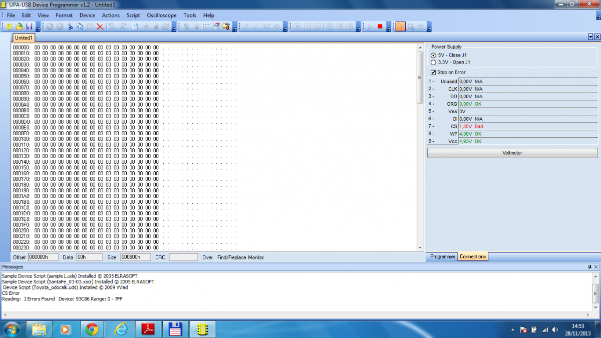

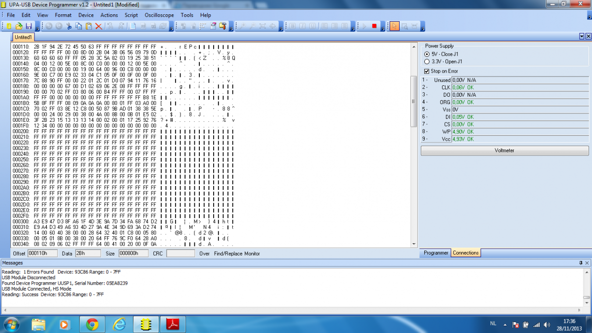

  22. опечатка , все потому что я печатаю латинскими в google, а он уже трансформирует в кирилицу
