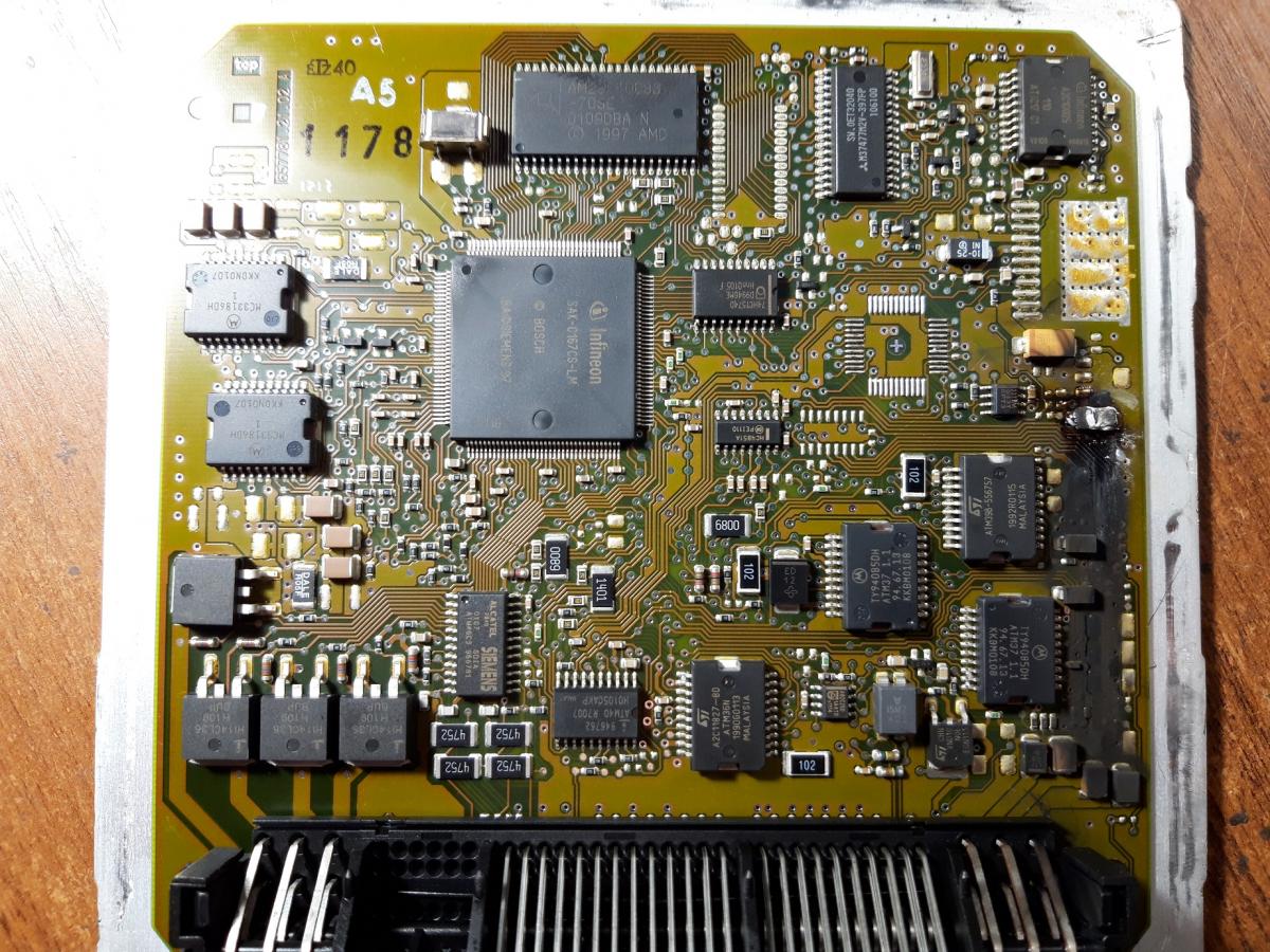

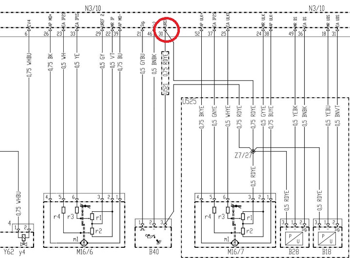

  9. Притащили сабж с дохлым моторником sim4le. Вскрытие показало обугленный элемент, я предполагал что это варистор сдохший в неравном бою с дохлым регулятором напряжения на генераторе. В блоке проц, флешь и драйвер питания были мертвы. Купили другой блок, обнулил, привязал. В итоге после запуска завоняло паленым, вскрытие показало что греется (обуглился и в пробое) тот же элемент и это не варистор а танталовый конденсатор 25v 10. Вызвонил ногу на которую идет данный элемент. Оказалось это 5в питание 3 датчиков и одной дроссельной заслонки. Как определить виновника? Отрезал этот провод, авто работает нормально, ничего в блоке не греется. Что вообще могло сделать из конденсатора кипятильник?
