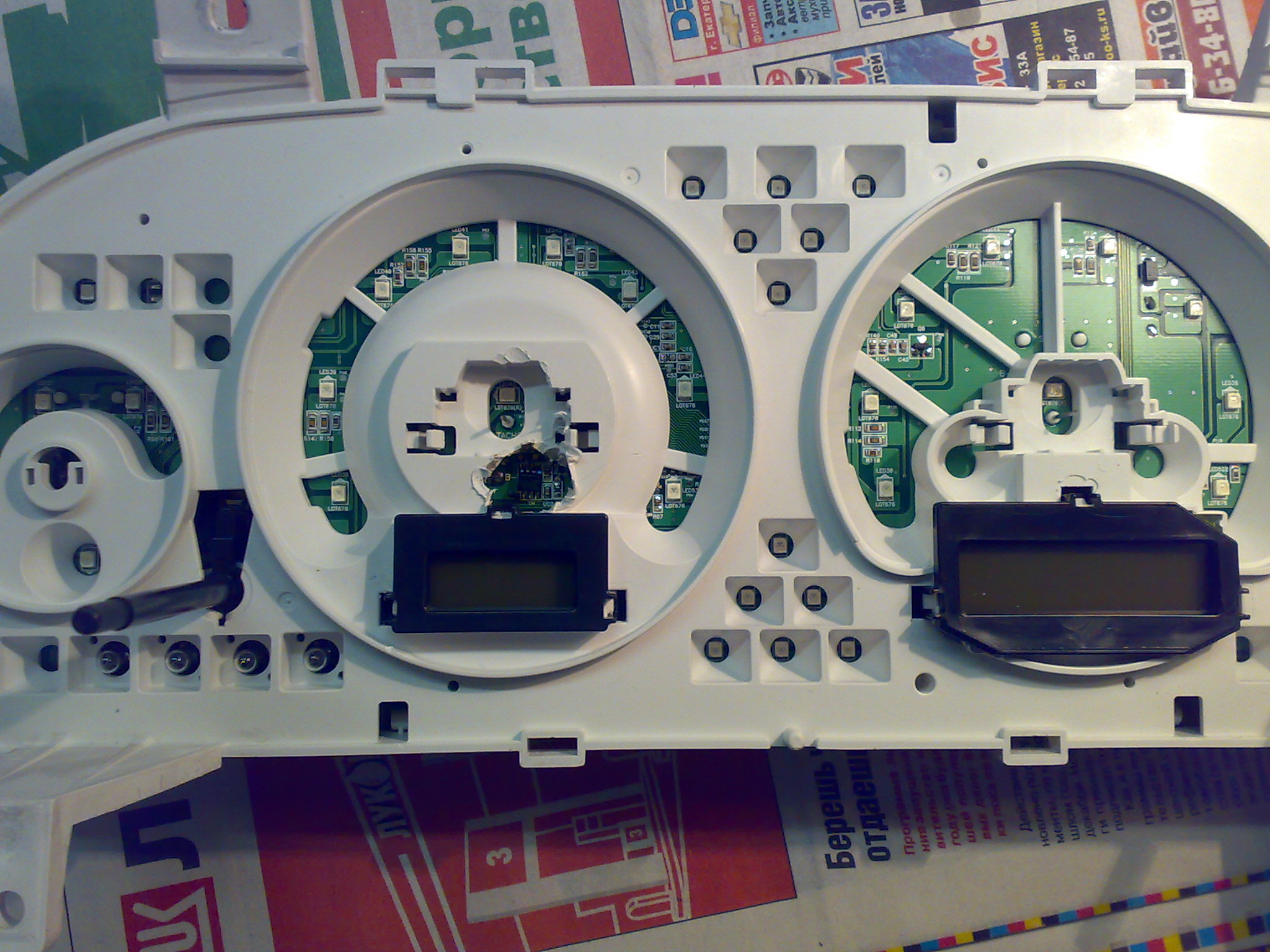

  21. Отверстие сделай и не будеш выпаивать индикаторы.
  22. IMHO, у этой тачки пробег в моторном, EEprom 95080.
  23. Абсолютно нормальная поддержка, все понятно и ясно! Да, могеш спокойно выпаивать. Доска разбирается легко, не нужно внутрисхемно.
