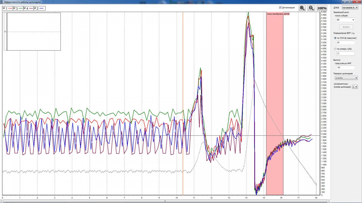

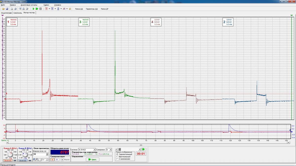

  11. вот провел тест эффективности без нагрузки и с включенным кондером и светом, разные картинки получаются.Почему эффективность в двух цилиндрах скачет, Шульгин объясняет на ютубе, что это искрообразование,но почему тогда при нагрузке и оборотах все работает? Попробовать поменять модуль?

  13. А кто может подсказать по дад 120-140 мг на такт это нормально на 1.6? 790 оборотов.

  15. А судя по параду цилиндров никто сказать не может ни чего, по-моему возможно это модуль, т.к. тест эффективности да и замер компрессии показывают что цилиндры должны работать, хотя разрядник показывает что модуль работает.
  16. вот тест эффективности цилиндров, как то странно. Может кто подскажет. на холостых четвертый выпадает, а при нагрузке работает.
